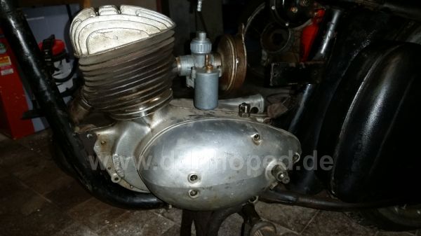

Ich habe, wie in meinem letzten Thema geschildert eine 125/3 als mehr oder weniger Teileträger gekauft. Nun ist das Problem, dass ein 3 Gang Motor verbaut ist. Nur ist die Frage, welcher? Ist er aus der 1 oder 2?
Kennt jemand eine Bezugsquelle für einen 4 Gang Motor? Eventuell würde jemand tauschen, da ich die 3 auch als 3 aufbauen wollte.
Mein Kumpel meinte, es ist doch nicht schlimm, den 3 Gang kannst du auch fahren, aber irgendwie stört es mich trotzdem.
An diesem Schmuckstück muss eigentlich alles angefasst werden, so dass ich vom Rahmen angefangen alles aufarbeite, und wegen der Mühe, wäre es schön auch einen passenden Motor zu haben.
ich häng mal 2 Bilder von dem Motor an.

Wenn du dich zum Auslass bückst müßte da links eine Motornummer stehen. Wenn du die postet kann man dir sicher weiter helfen.

Hallo, die Nummer am Gehäuse oder wo genau soll sie stehen? Die Nummer auf dem Gehäuse lautet: 1 710 962

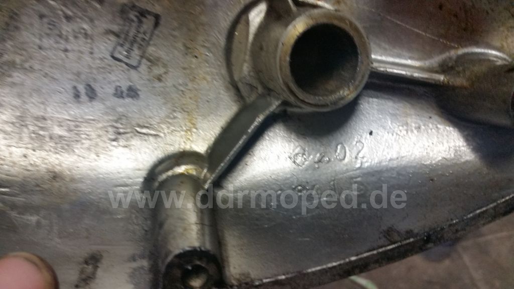

Mach doch mal den Seitendeckel links ab, da sollte hinter dem Kickstartersegment ein Stempel drin sein mit dem Produktionsjahr, gleiches fand ich bei mir auch im Kupplungsdeckel. (siehe Bild).
Meine /2 ist Baujahr 57 und hat die Motornummer 1720xxx. deine Nummer liegt etwa 10000 weiter vorn. Von der /2 RT wurden laut Wikipedia ca. 55000 Stück von 1956-1959 gebaut. Daher gehe ich stark davon aus, dass du da einen /2 Motor hast. wink.gif

So habe den Deckel abgenommen und (war ja klar) es ist nicht wirklich viel zu erkennen. Im Deckel erkennt man, dass es mal was zu erkennen gab, aber das war's auch schon. Im Motor sind Zahlen eingegossen, die aber sicherlich nicht zielführend sein werden.
Wie dem auch sei, ich lade sie mal hoch, vielleicht kann ja doch jemand etwas damit anfangen.
