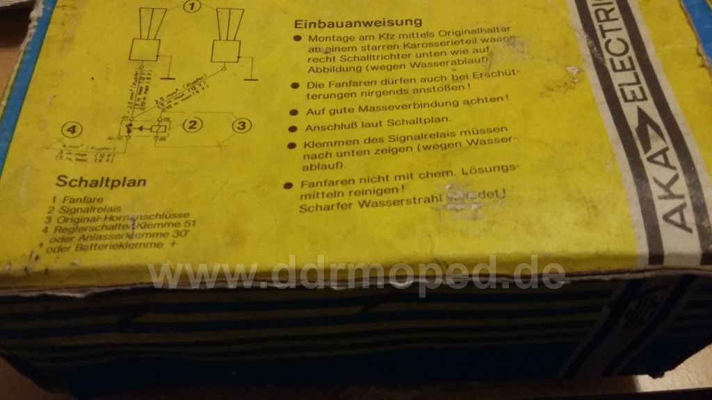

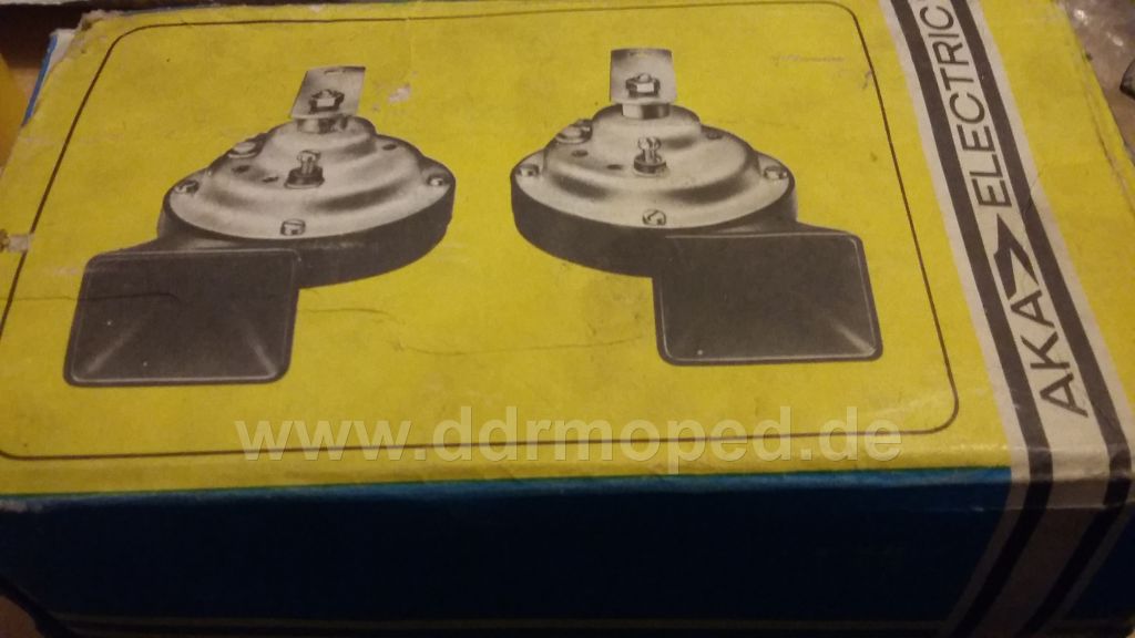

wir haben uns diese Hupen gekauft. Leider fehlt das Relais dazu. Jetzt die Frage an Euch, welches Relais nehmt ihr für eure Hupen?
Viele Grüße Nico

Die Rückseite...

Stinknormales KFZ-Relais, gibt es heute noch. Die halten locker 30 A ab.
Hier zum Beispiel.
