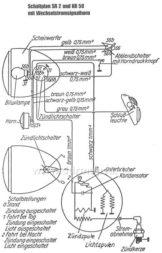

Um dir 2 Sekunden Internet Suche zu ersparen, der Schaltplan mit Wechselstromhorn:
Ausserdem gab es ja Sr2E mit Wechselstrom Signalhörner bloß leider nur bis Mitte 1960, mach ihn also lieber Original cool.gif

Danke Schönwetterfahrer für den Schaltplan. Den habe ich zu meinem neuen Kabelbaum auch dazu bekommen. Dazu hätte ich aber noch eine kleine Frage. Ich gehe rein nach diesem Wechselstrom-Schaltplan und auch nach diesen Nummern..?! Lasse also einfach diese Gleichstrom-Anschlussstellen mit dem + und dem - gekennzeichnet weg und übetrage mir die Nummern?! Der Kabelbaum wird dann, wenn ich mal ein Batteriefach habe originalgetreu angeschlossen.

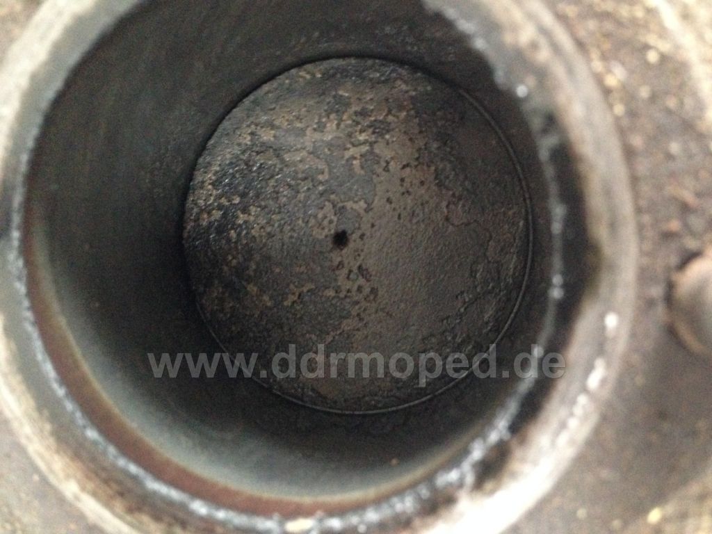

So heute Mal den Zylinderkopfdeckel abgenommen. Alles ganz schön rußig. Habe etwas Öl eingeschmiert und den Motor ein paar mal durchgedreht, dass sich alles verteilt. Läuft geräuschlos. Was meint ihr:

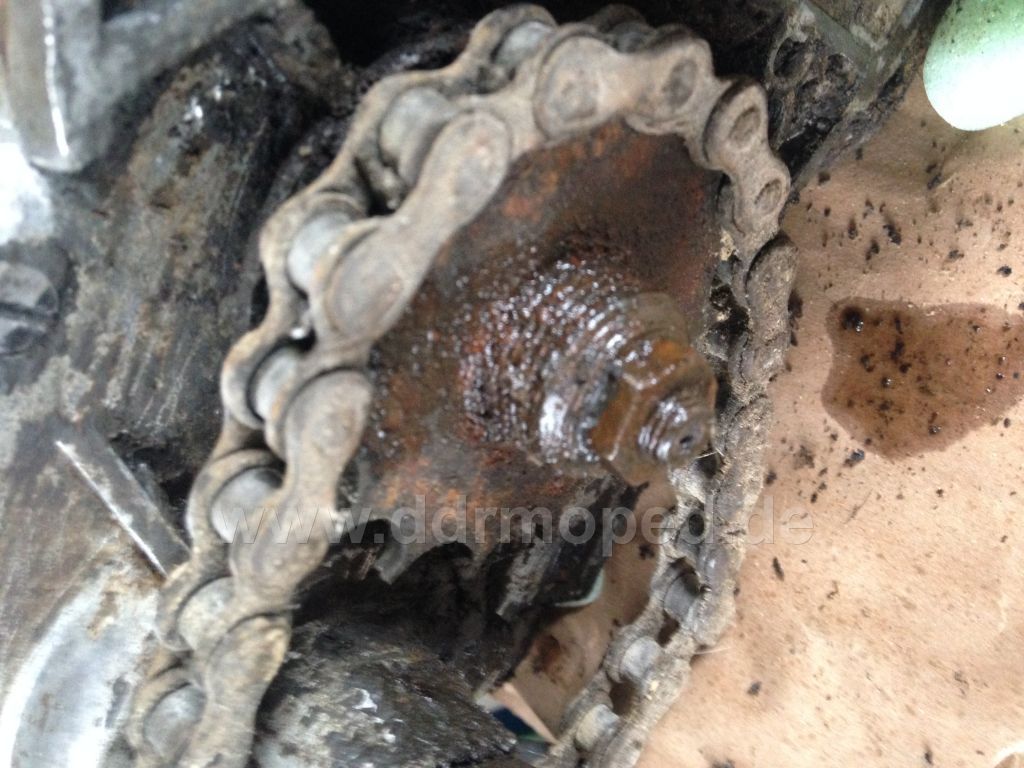

Und noch eine Frage. Ich will das Antriebsritzel erneuern und muss dazu das alte abnehmen. Muss ich dazu die vorne sitzende Mutter abdrehen oder gibt es mehr zu beachten? Vielen Dank

Ja die Mutter muß runter thumbsup.gif aber Obacht ist Linksgewinde also rechtherum lösen. Dann benötigst noch den passenden Abzieher.

Und wenn da so viel Rost sitzt, erst gut mit Petroleum weichen.
Den Abzieher brauchst Du schon, sonst wird es Murks.
Zum Elektroanschluss:
Das Anschlussbrettchen am Schalter sieht beim SR2E anders aus, als beim SR2.
Also lässt Du, wie bereits vermutet, die Anschlüsse + und - einfach leer.
Die Hupe schließt Du einmal an den Anschluss 51, zu dem geht auch das Kabel, das von den Lichtspulen vom Motor kommt (denn Du willst ja Deine Hupe mit der Lichtspannung betreiben). Der andere Anschluss der Hupe geht zum Hupenknopf und von da aus an Masse, womit der Stromkreis über die Lichtspulen wieder geschlossen werden kann.

Abzieher für Kettenritzel solltest du dier leisten. Den brauch mann auch für die Schwungscheibe.

...und das Kolbenspiel scheint schon heftig zu sein. Das musste man aber mal genauer besucht werden.
Du musst aber darauf achten, dass der Polradabzieher auch ein Innengewinde für das Primärritzel hat!
Für Dein Ritzel brauchst Du so einen (rechts mit Innengewinde):

Danke Wolfang. Sprühe zuerst alles ordentlich ein und lasse es einziehen. Und danke für den konkreten Tipp mit dem Anschluss der Hupe! Werde das auf jeden Fall so verkabeln und hoffen, dass es dann, wenn der Motor läuft auch funktioniert.
@Lehmann. Mh das habe ich mir auch gedacht. Ich werde den aber erstmal so einbauen und ausprobieren. Sollte ich dann merken, dass er murks ist lasse ich ihn gleich komplett überholen.
Ja ich werde mir das nötige Werkzeug bestellen. Hoffentlich passt der Polradabzieher den ich mir für meine Schwalbe zugelegt habe.Mal nachsehen ob der ein Innengewinde besitzt.
