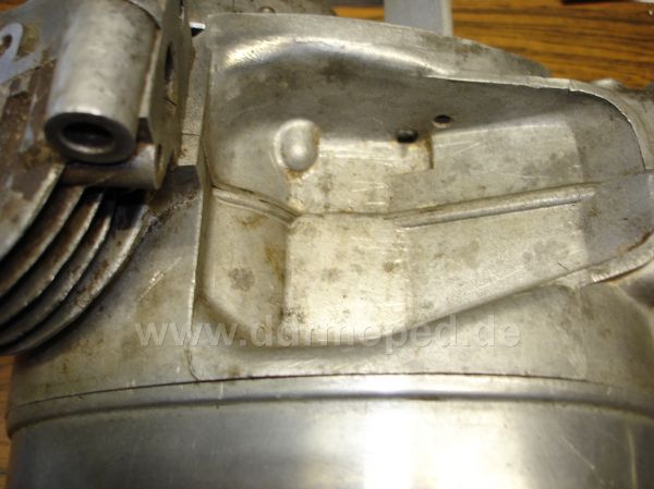

Ich kenne und habe viele alte Vergaser von Fahrzeugen mit Fallbenzin (d.h. ohne Kraftstoffpumpe), die alle solch eine Überlaufmöglichkeit haben.
Dadurch merkt man schnell, dass der Benzinhahn noch offen oder auch undicht ist, indem sich unter dem Fahrzeug eine Pfütze bildet. Daher ist es auch wichtig, dass beim SR der Ablauf in der Vergaserwanne durchgängig ist (s. Foto).
