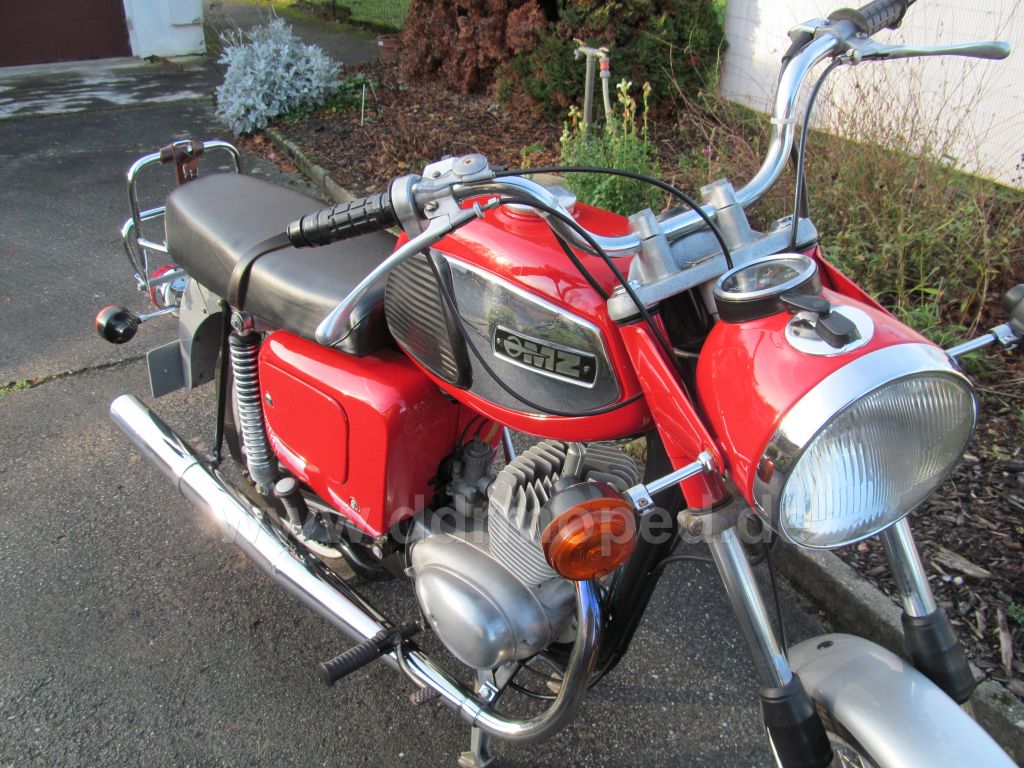

Das mit dem Auskratzen ist eine Idee wegen dem Chrom. Werd ich mal probieren, und danach eine lange Strecke fahren. Was für ein Mischungsverhältnis soll ich denn tanken? Ist der original Motor von 1976.
Hier mal ein Foto.

Sieht super aus!!!!
Also den Auspuff mit Feuer zu bearbeiten wäre schade.
