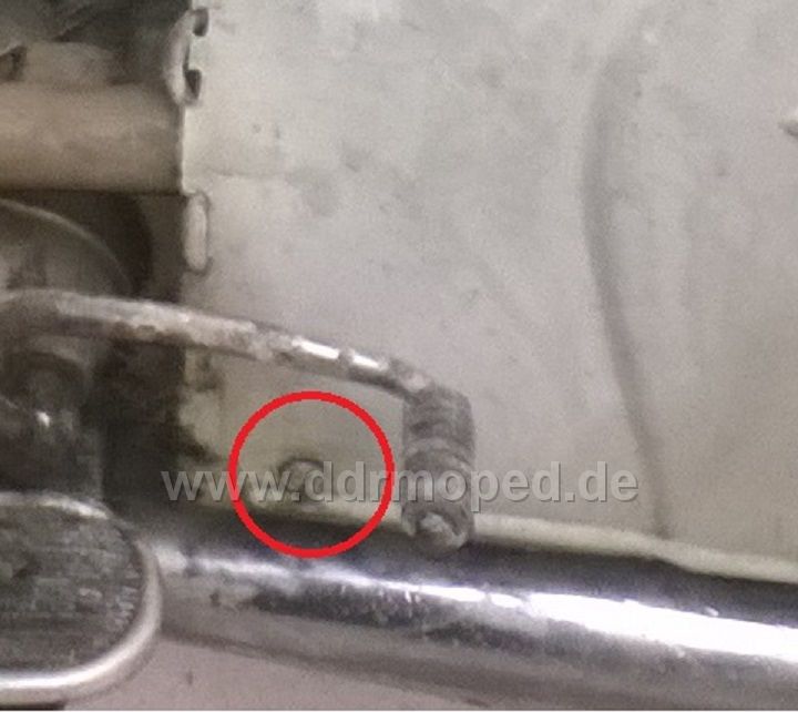

Gehört die Schlitzschraube dort original hin?
Ist eine verchromte M6 mit sehr großen,flachen Kopf
Grüße Jens

QUOTE (oibenz @ 21.02.2016, 07:49)
Nein da kommt auf beiden Seiten eine M6 x 10 rein.

QUOTE (SimsonSammler1234 @ 21.02.2016, 14:27)
Eine Schraube mit Sechskantkopf.

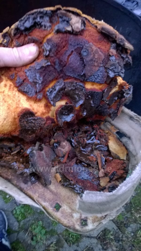

Der Schaumstoff hatte sich in "Bernstein" und in "Löffelbiskuit" umgewandelt.
Meine Vermutung ist das die "Dämpfe" vom Tank dafür Schuld sind
Grüße Jens

Das ist richtig, ist nur bei Schwalbe so.

QUOTE (oibenz @ 21.02.2016, 21:46)
Das hat nichts mit Benzindämpfen zu tun. Die Polster bestehen aus Naturkautschuk und verwittern durch das Eindringen von Feuchtigkeit.
Später wurden die Polster verändert und Schaumstoffpolster verwendet da trat dieses Problem nicht mehr auf.

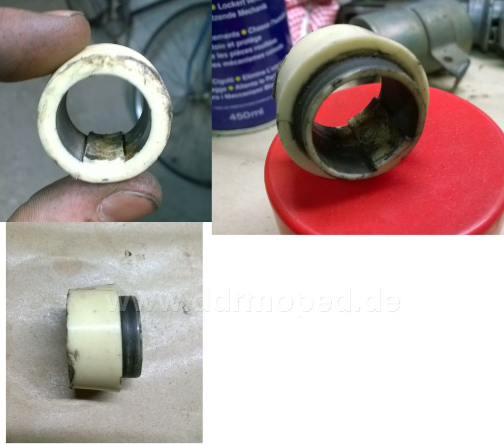

Gehört das Alu-Distanzstück oder dieses zu diesem Moped?
Grüße Jens

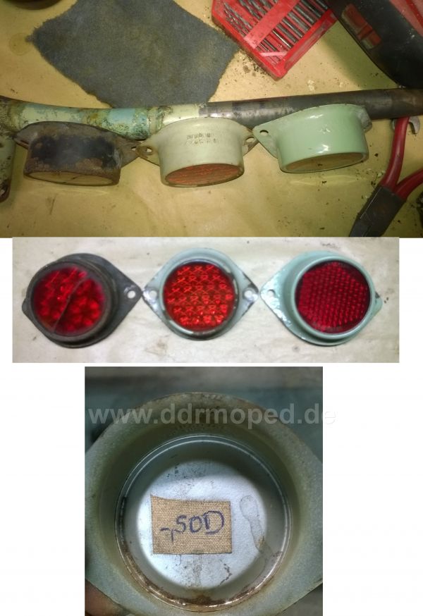

Freie Auswahl,ist das mittlere das Richtige?
Grüße Jens
Geschrieben am: 21.02.2016, 22:11
QUOTE (essiquäler @ 21.02.2016, 22:00)
Das ist an meinen Star nicht so.
Dann hast du entweder schon ein neues Polster in der Sitzbank oder das Polster aus Naturkautschuk war sehr trocken gelagert bzw. hatte einen oder mehrere Schonbezüge von Anfang an drauf.
Ansonsten ist das Polster immer Keks und stink bestialisch!

QUOTE (oibenz @ 21.02.2016, 22:02)
64 immer Alu. Das Alusustanzstücknwurde bis 1967 verbaut.
Baldauf ist richtig also nimm den mittleren Strahler.

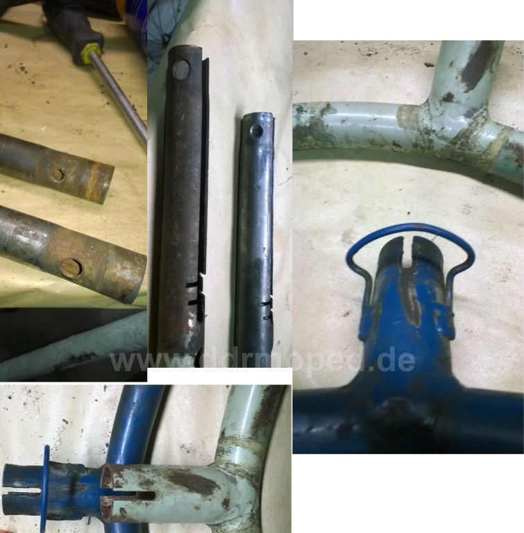

Welcher Lenker?Mit oder ohne Bowdenzugführung?
Der mit Bowdenzugführung hat auch kleinere Löcher für die Blinkerbefestigung
MfG
Und entschuldigung falls ich den Leuten auf den S**k geh mit meinen Fragen ermm.gif
