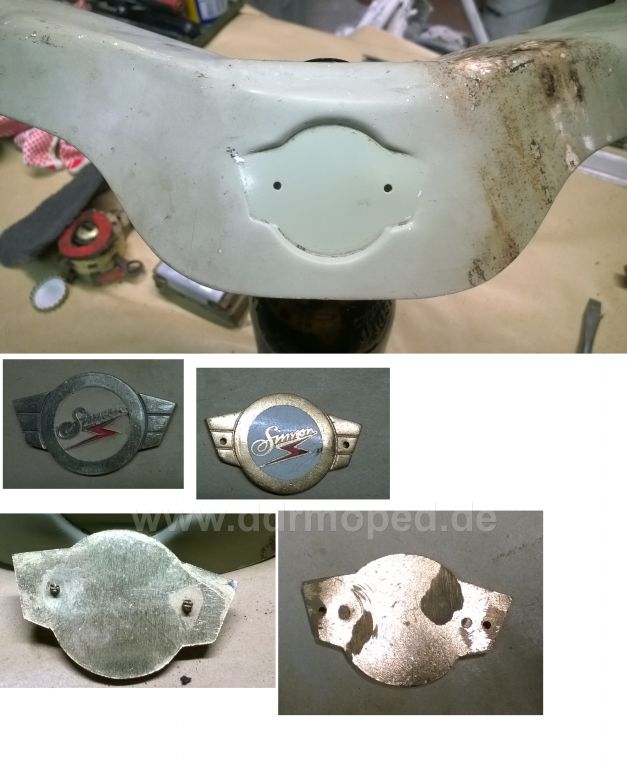

Emailie oder Standart?
Ist jetzt nur als Beispiel,müsste halt mal nen Ordentliches Emailie-Emblem suchen im Lager
MfG
Grüße Jens
Geschrieben am: 21.02.2016, 23:28
Lenker ohne Bowdenzugführungsbügel. Den gab es wohl nur bei den ersten 1000 Schwalben.
Bei dir gehört die Lenkerabdeckung normalen gepinnten Emblem dazu so wie du die Schwalbe auch bekommen hast.
Du nervst nicht mit den Fragen, aber viele Dinge sind in den Threads abgehandelt. Nummernabhängig sind meines Wissens nur Stahlständer, Bowdenzugführungsbügel, die Lenkerembleme und die Elektrik.
Über die Lenkerembleme hatten wir auch mal eine Diskussion.

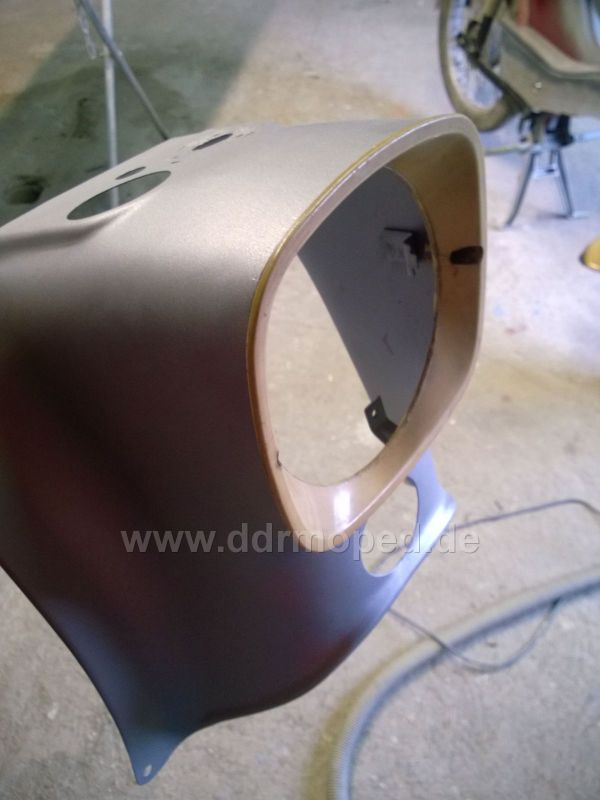

Auf der Suche nach fehlenden Teilen hab ich am Troll den Scheinwerferring gefunden den ich für die Schwalbe brauch.Er passt auch soweit,sitzt aber ziemlich straff.Weis jmd ob es sich um die selben handelt?
Grüße Jens

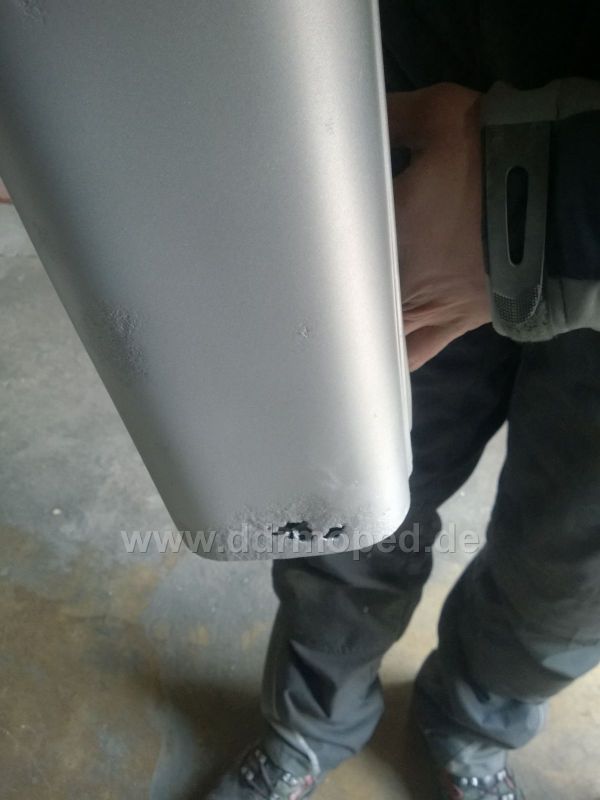

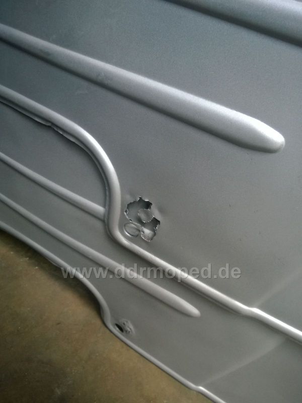

Die ersten Durchrostungen haben nicht lange auf sich warten lassen,heute kommen beide Vögel vom strahlen wieder...mal schauen wie das Blech ausschaut _uhm.gif
Grüße Jens

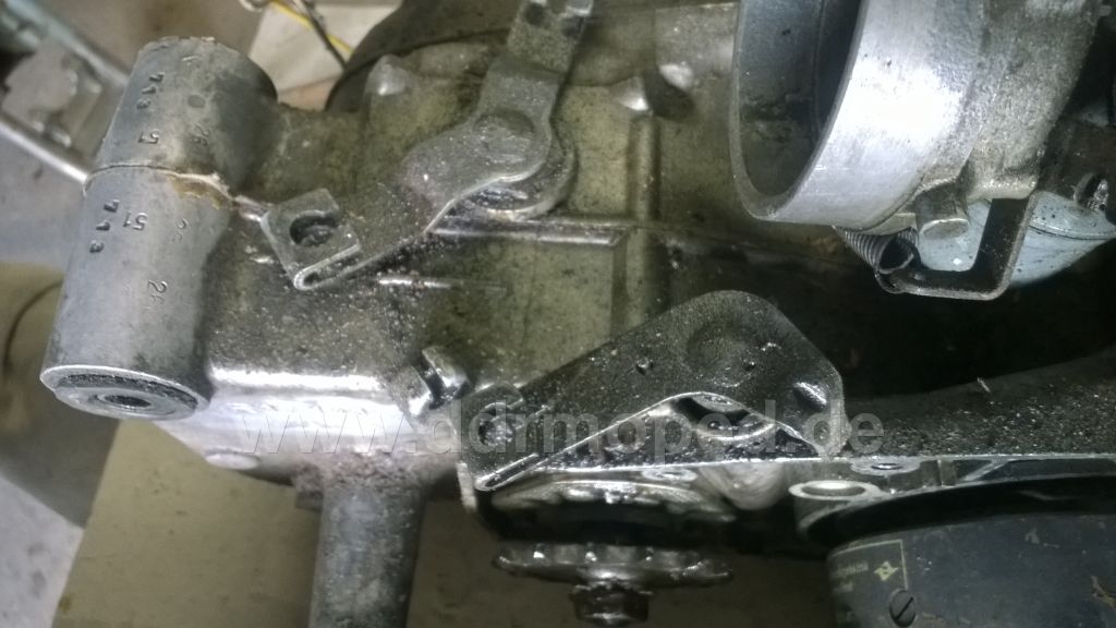

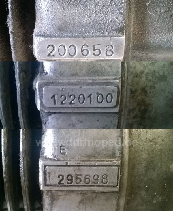

Desweiteren ist mir bei der Motorensuche aufgefallen das die "Fläche für die Motornummer" unterschiedlich ist bei den Motoren.
Der "E" Motor ist auch von der "Qualität" ganz anderst,die ganzen "Gusskanten" sind beim Motor und Zylinder sehr "scharf"
Obwohl die Ersatzmotoren ja angeblich von der "Stange" kamen
Grüße Jens

Bei dem alten 64er ist auch der "Kupplungshebel/Feder" anderst
Grüße Jens

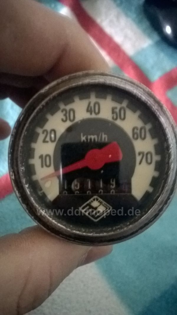

Gibt es einen "thred" zur Tacho-Restaurierung?
Meiner hat neuen Glanz nötig
Grüße Jens

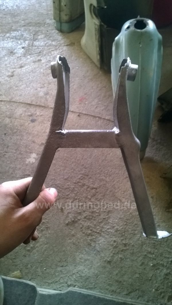

Sobald der Rahmen da ist vom Strahler wird auch der Ständer in Angriff genommen hmm.gif

Geschrieben am: 07.03.2016, 11:51
QUOTE (oibenz @ 07.03.2016, 09:59)
Wenn er noch funktionsfähig ist würde ich den Chromring nur mit feiner Stahlwolle sauber machen. Ansonsten gibt es unter Nützliches ein Thema zwecks Regenerierung.

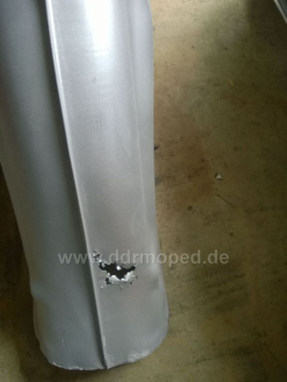

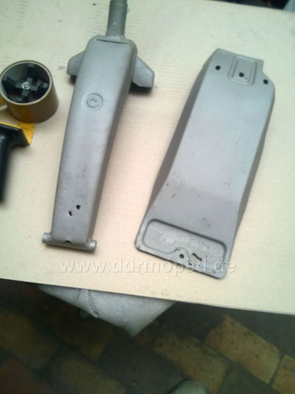

Hab die restlichen Teile der 2 Schwalben vom Strahler geholt und nun zeigt sich auch warum ich mich nicht für eine "Patina-Restaurierung" entschlossen habe.
Die 68/69er sah anfangs schlimmer aus wie die 64er und nun ist es anderstrum cry.gif
Grüße Jens
oibenz
Geschrieben am: 08.03.2016, 15:56
Beiträge: 136
Mitgliedsnummer.: 8718
Mitglied seit: 15.02.2016
da sind wohl ein paar Blecharbeiten notwendig
Grüße Jens
