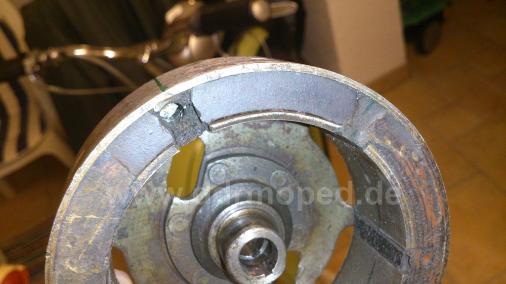

AAAAber, schaut euch mal das Schwungrad von hinten an. Da ist genau an der Nahtstelle der Magnetsegmente (Linie M im oberen Foto) Material ausgebrochen. Fragt mich nicht, wie das kommt. Ich weiß es nicht.
Könnte da der Hase im Pfeffer liegen?
Muß ein neues Polrad her?

...eher nicht, das ist Vergussmasse.
Wenn Du sicher bist, dass alles richtig eingestellt ist, würde ich mal ein anderes Magent draufstecken.

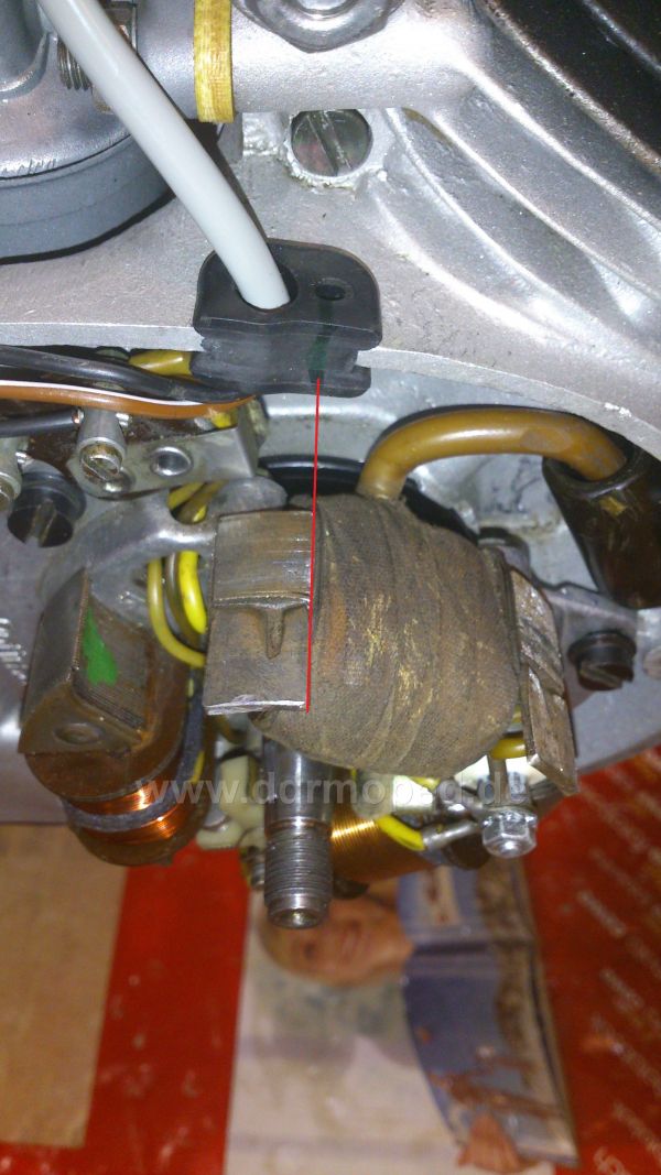

Du hast also alles genau eingestellt gehabt.
Der Motor sprang an, aber sobald das Licht eingeschaltet wurde, ging der Motor aus.
Und nun plötzlich (ohne etwas zu verstellen) geht der Motor nicht mehr aus und das Licht brennt nur bei Drehzahlen oberhalb des Leerlaufs.

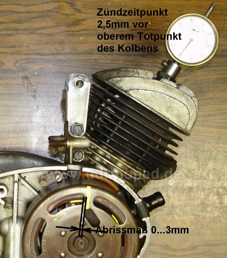

Deine Strichmarkierungen sind für mich nicht eindeutig; das kann aber an der Perspektive liegen.

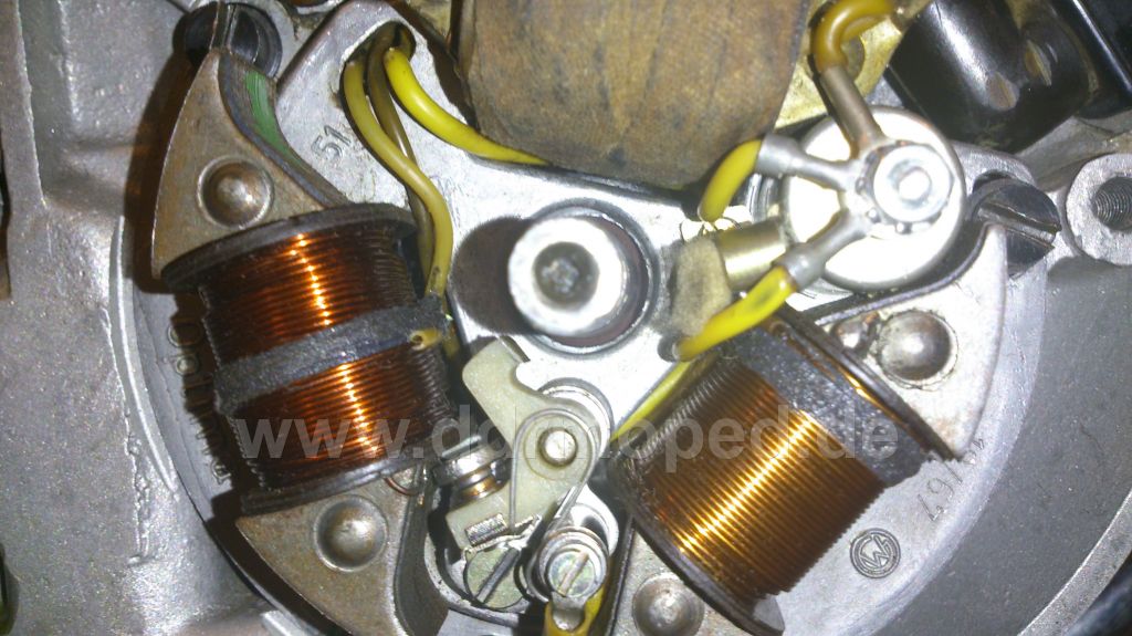

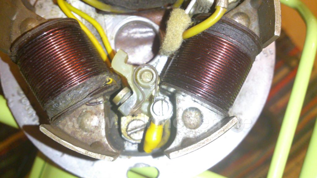

Die Lichtspulen sehen auch etwas seltsam aus - sind das die richtigen?
Geschrieben am: 18.04.2016, 08:11

Meine Lichtspulen scheinen viel dickeren Draht zu haben.
Jede Spule hat einen Widerstand von etwa 1 Ohm, also beide zusammen am Anschluss 51 rund 0,5 Ohm.

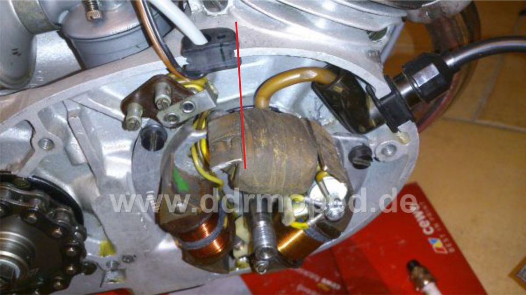

Komm gerade aus dem Keller:
Die Abbrißstellung müßte i.O. sein (siehe Bild S.10). Perspektivisch richtig fotographiert.
Nun bin ich nochmal ne Runde gefahren und da stellt sich das Problem wieder ein, der Motor geht nach Lichtlast aus. Auf dem Lichtbild (Seite 10) hatte ich ihn nur im Stand wenige Minuten laufenlassen.

Die Lichtspulen in Nahaufnahme. Was mir auffällt ist das Herstellungsjahr der Grundplatte: 67. Lieg ich da richtig mit der Annahme?

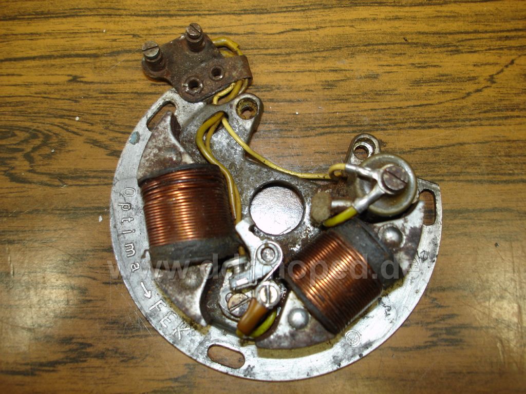

Eine Grundplatte hab ich noch. Da sind die Polschuhe konstruktiv anders ausgelegt. Im Gegensatz zur eingebauten Grundplatte ragen die viel weiter ins Schwungrad hinein. Soll ich die Lichtspulen tauschen?
Das Herstellungsjahr wäre bei dieser Grundplatte 58, wenn meine Annahme stimmt.

Hat die linke Lichtspule im Bild von 11:27 etwa eine Mittelanzapfung? wink.gif
Und hier noch mal mein Foto zum Abriss:
friedel_f
Geschrieben am: 18.04.2016, 10:44
Beiträge: 501
Mitgliedsnummer.: 7678
Mitglied seit: 30.09.2014
Die hat eine Mittelanzapfung, ist mir noch gar nicht aufgefallen. Man kann alt werden wie ein Pferd, man lernt immer noch dazu. Die Einstellungskomponenten stimmen, alles wie auf deinem Bild. Hat das jetzt mit der Mittelanzapfung eine Bedeutung fürs Problem?

Du hast wahrscheinlich mindestens eine falsche Lichtspule.
Die Mittelanzapfung ist für die Ladeanlage bei Fahrzeugen mit Batterie.
Kannst Du die Ohmwerte messen?

Leider nicht, hab keine Meßgeräte und dazu elektrischer Laie sad.gif . Ich habe gerade vorsichtshalber die Polschuhe der Lichtspulen von der Ersatzgrundplatte um 3mm gekürzt, damit sie nicht am Polrad schleifen.
Jetzt werd ich die Lichtspulen tauschen, das wird ne Zeit dauern und dann melde ich mich wieder.

So ein Quatsch!
Diese älteren Spulen sind gesucht, weil sie auch bei schwächeren Magneten noch gute Ergebnisse bringen. Und wenn sie richtig montiert sind, schleift auch nichts. Deine Zündspule hat ja auch die langen Polschuhe.
Du hättest doch gleich die andere Grundplatte einbauen können.
