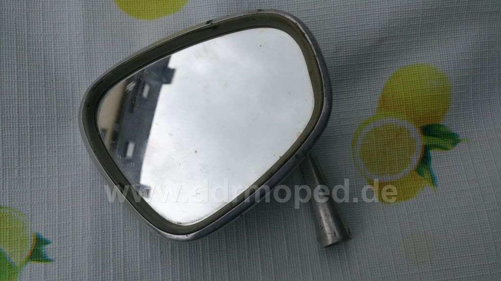

Einkaufstour :
Spiegel ergattert, muss noch aufbereitet werden.

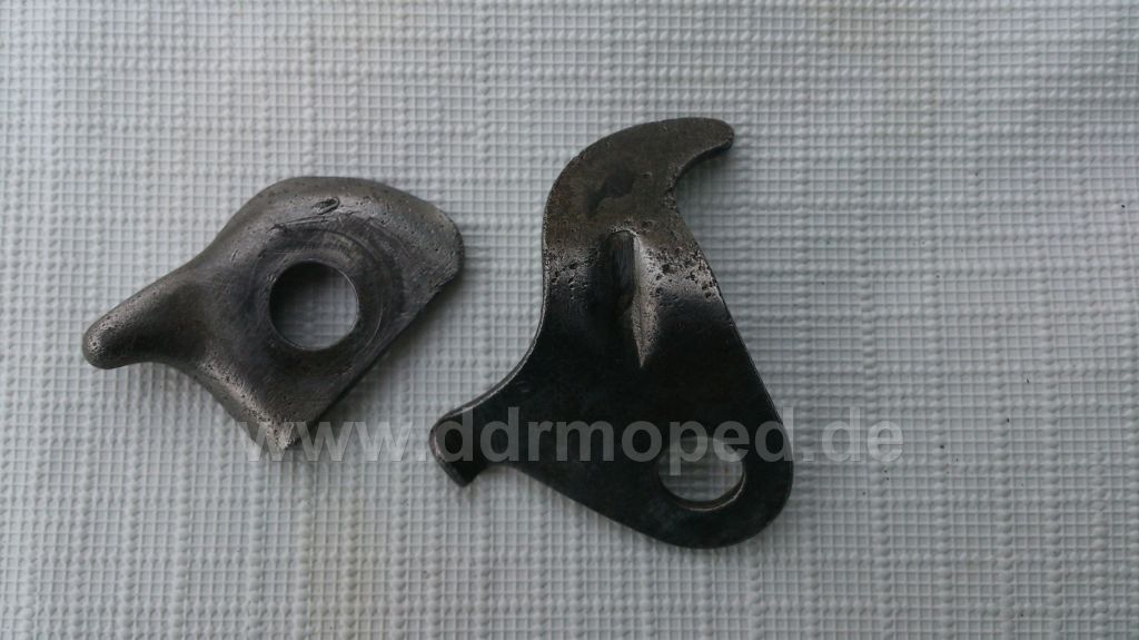

Und die Goldstaubteile, waren die Lupuhalter verzinkt oder grau lackiert?
Waren glaub unbehandelt. Ich würde Sie verzinken.

Da hat der Jörg fast Recht. DDR-Zink, sah nach Jahren aus wie mattes graues Metall. DDR Dachrinnen sahen auch so aus wie die Lupuhalter die nicht völlig verrostet sind inzwischen.
Mit normalm Zink oder chem. Nickel machst du nix verkehrt.

Die Lupuhalter laß ich übern Winter verzinken, jetzt sind sie erst mal drann. wink.gif.

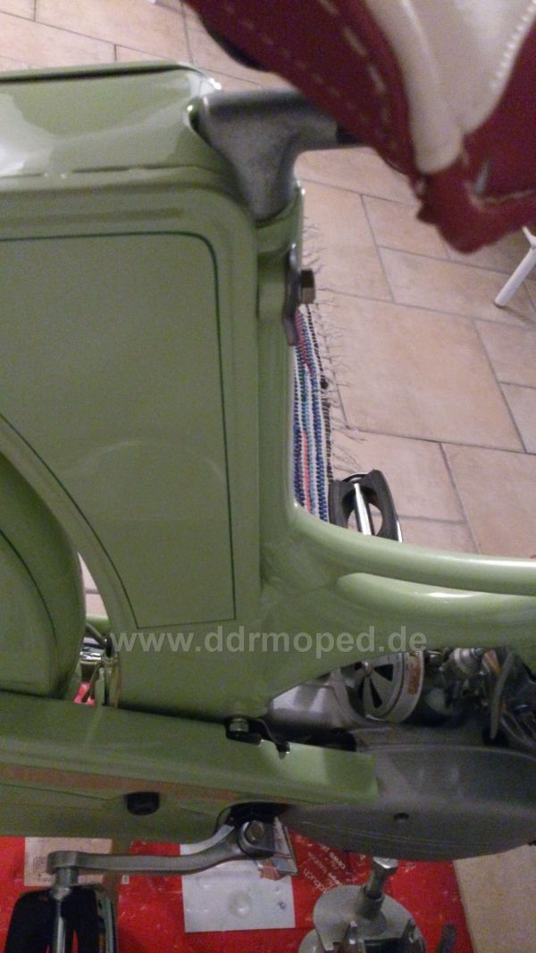

Unter die Schraube kommt eine Federscheibe A 8, kein Federring. An die Schraube unten kommt keinerlei Unterlage, außer dem Pumpenhalter selbst, ran.
Wegen der Schrauben solltest Du noch was unternehmen, die passen nicht zu dem schönen Moped.

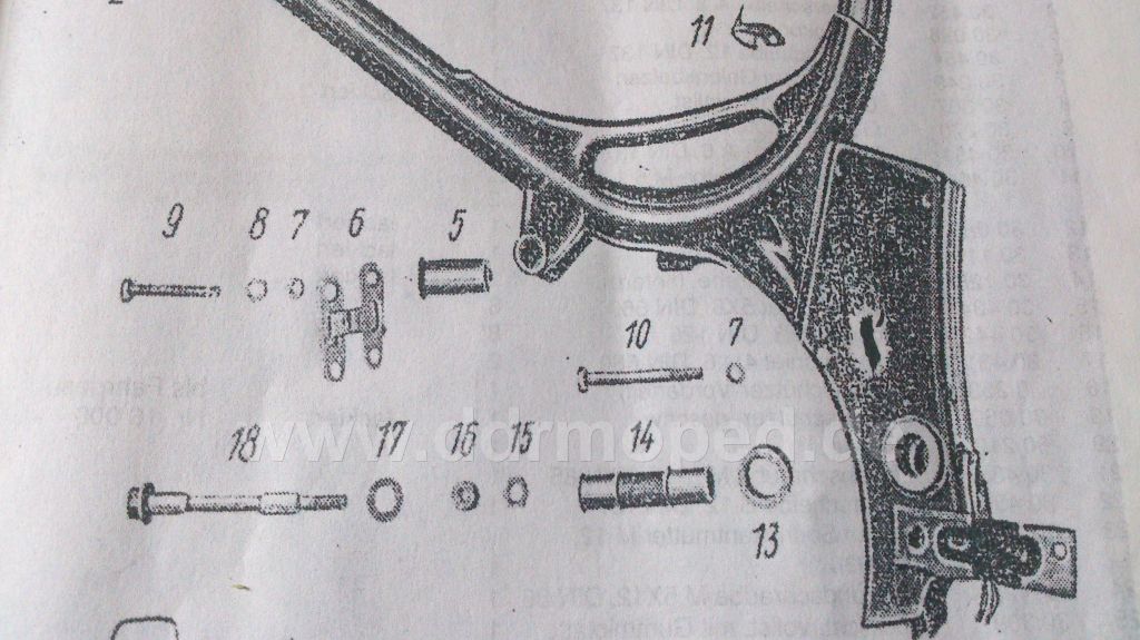

Wenn ich Euch richtig verstanden habe muß ich ersetzen:
Hinteres Schutzblech Bild 12, 3x Halbrundschraube M5x8 DIN83.

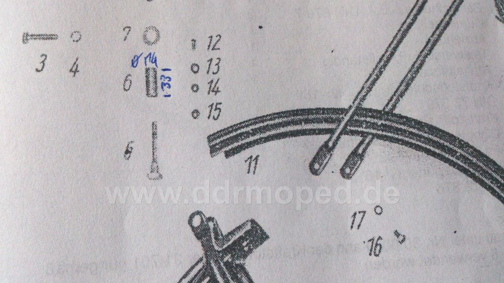

Vorderes Schutzblech
Welche Schlüsselweite hat Bild 21 M6x10 ?
Die Halbrundniete Bild 20 wollte ich nicht verwenden, welche Schrauben empfehlt Ihr notgedrungen?

Den Lupuhalter unten werd ich nach ET-Katalog befestigen, also ohne U-Scheibe, etc.
Welche Schlüsselweite haben Bild 10 und Bild 7?

Alle M8- Sechskantschrauben und -Muttern hatten damals Schlüsselweite 14mm. Außerdem gab es die "eingezogenen" Schraubenköpfe noch nicht.
Die Befestigungsschraube vom Schutzblech oben an der Gabel muss eine Linsenschraube M6x50 sein.
Schrauben und Muttern M6 haben eine Schlüsselweite von 10mm.
