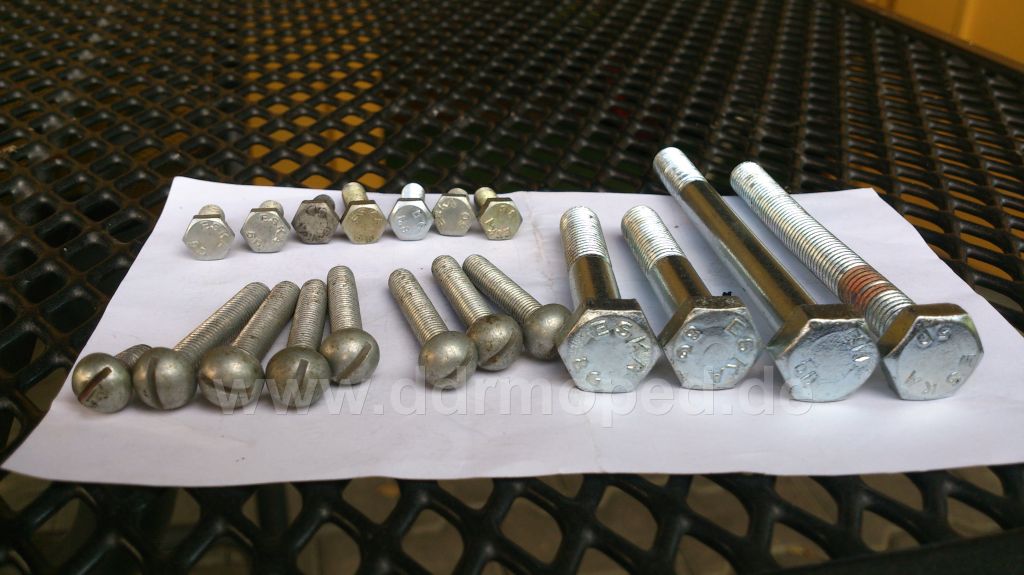

Heute nachmittag haben wir mit ein paar Bierchen in den Schraubenkisten gewühlt und sind fündig geworden. smile.gif
Jetzt kann ich die Sparschrauben ersetzen. Die Längen müssen noch angepaßt werden, das ist kein Problem. Die Halbrundschraube M6x50 (laut ETK 01.01.1956) fürs vordere Schutzblech fehlt noch, aber die krieg ich auch noch ran.
Die M8-Schrauben haben SW14. Federscheiben und Muttern sind vorhanden.

Geschrieben am: 15.06.2016, 00:00
Fast perfekt. ESKA Schrauben gab es beim SR1 noch nicht.
Entweder ohne Aufschrift und Kopf verchromt, F oder FIN Schrauben.
Schreib mir mal die Größen und Längen die du benötigst dann schau ich mal, was ich dir raussuchen kann. Hab ne große Schraubensammlung. wink.gif

QUOTE (SimsonSammler1234 @ 15.06.2016, 01:00)
Jörg wir haben irgendwo einen Schraubenbeitrag da wurde ermittelt, dass F oder Fin auch später war meine ich also nach ESKA wink.gif
EdiT. ich habs: klick

Geschrieben am: 16.06.2016, 21:11
QUOTE (mobiler4 @ 16.06.2016, 11:43)
Das ist leider falsch, es ist nachweislich anders rum.
Erst ohne Aufschrift bei SR1 Kopf verchromt teilweise M6 mit S/W 11 und dann F und teilweise FIN. Dann kamen ESKA dazu, es wurden aber überwiegend F und FIN verbaut.
Schau dir doch einfach mal deinen lindgrünen an, da solltest du ja wissen was für Schrauben verbaut sind bzw. waren.
Selbst bei unseren originalen 65er Staren sind noch FIN und ESKA Schrauben verbaut.
mobiler4
Geschrieben am: 17.06.2016, 09:07
Beiträge: 5298
Mitgliedsnummer.: 1733
Mitglied seit: 15.12.2008
ja beim Einser ist der Fall klar. Mir ging es um der Sr2 was da zuerst war. Kannst Du belegen, dass es andersherum war? Ich meine mein 63 er wurde so org. restauriert und mein 57 er ist auch bald mal dran. wink.gif wäre schade wenn es falsch wird.
