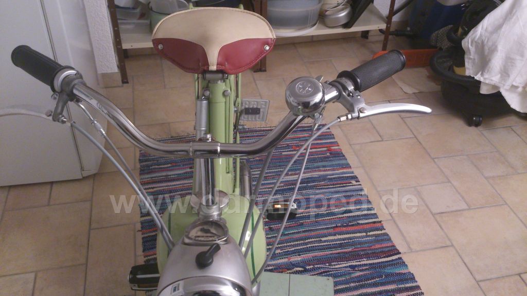

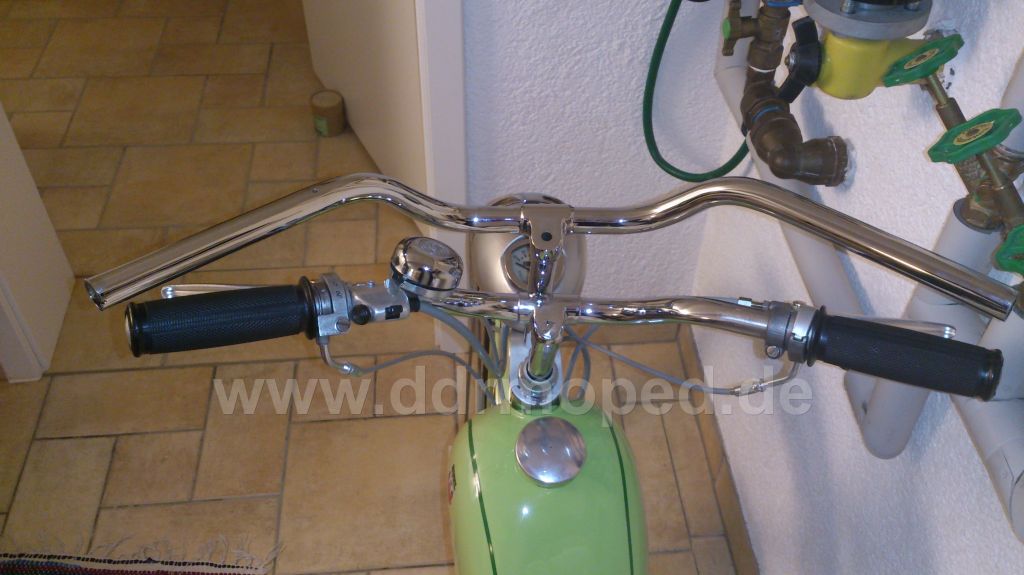

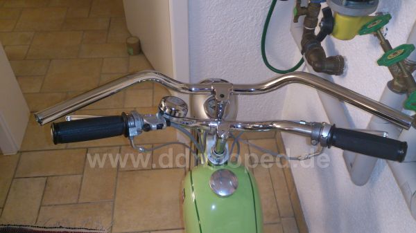

Jetzt ist er da, der Lenker und der Chromer hat etwas Arbeit mit ihm gehabt. Sieht aus wie neu.
In der nächsten Nichtfahr-, Bastelperiode wird er und der richtige Schwingenbolzen montiert. Oder es gibt ne Regenwoche,mal sehen.

Jetzt sieht man mal den Unterschied zwischen 1´und 2´-Lenker,
dass es so gravierend sei, hätte ich nicht gewusst.
Sehr schönes Moped hast du da gebaut!

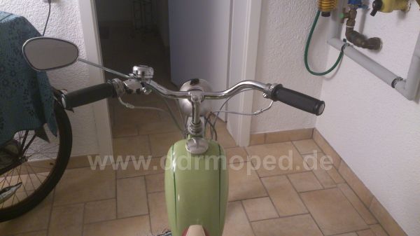

Gestern gabs im Erzgebirge Schnee, Schnee, Schnee mad.gif .
Ein guter Tag um den Lenker auszutauschen. Nun hat das gute Stück seinen Platz.
der friedel
SR1 Lindgrün Baujahr 1956 (Restauriert, Patchworker )
SR1 Maron Baujahr 1956 ( Restauriert )
Yamaha XV 535 Baujahr 1990 (ein zuverlässiges Teil)
Nicht alle Chemikalien sind schlecht. Ohne Chemikalien wie Wasserstoff und Sauerstoff zum Beispiel gäbe es kein Wasser, einen der wichtigsten Grundstoffe für Bier.
Dave Barry
Wir werden nicht älter, wir werden lässiger!
friedel_f
Geschrieben am: 27.04.2017, 09:26
Beiträge: 501
Mitgliedsnummer.: 7678
Mitglied seit: 30.09.2014
Mit Spiegel ist das Fahren besser.
