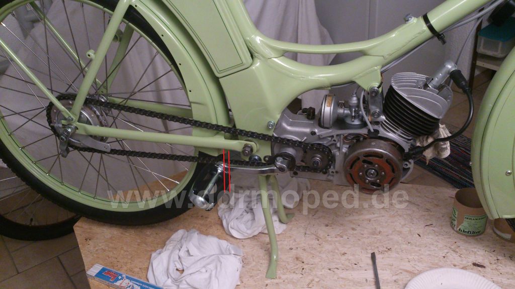

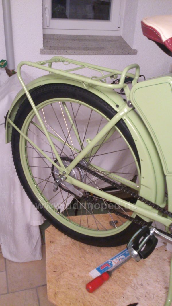

Kette aufgezogen. Mußte sie ziemlich straff spannen, da sonst der Mantel wenig Platz hatte. Die Kette wird sich bestimmt noch weiten, dann spann ich nach. Wenn ich mit der Hand das Hinterrad drehe läuft sie gut. Aber: Die Praxis ist das Kriterium der Wahrheit tongue.gif .

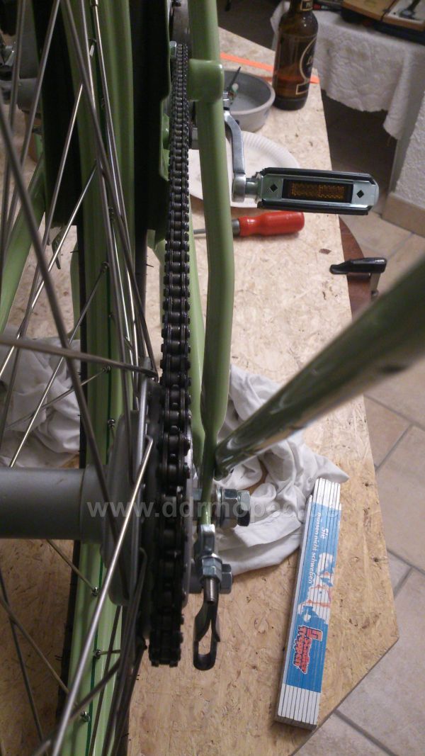

Kette 2

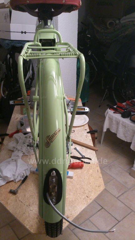

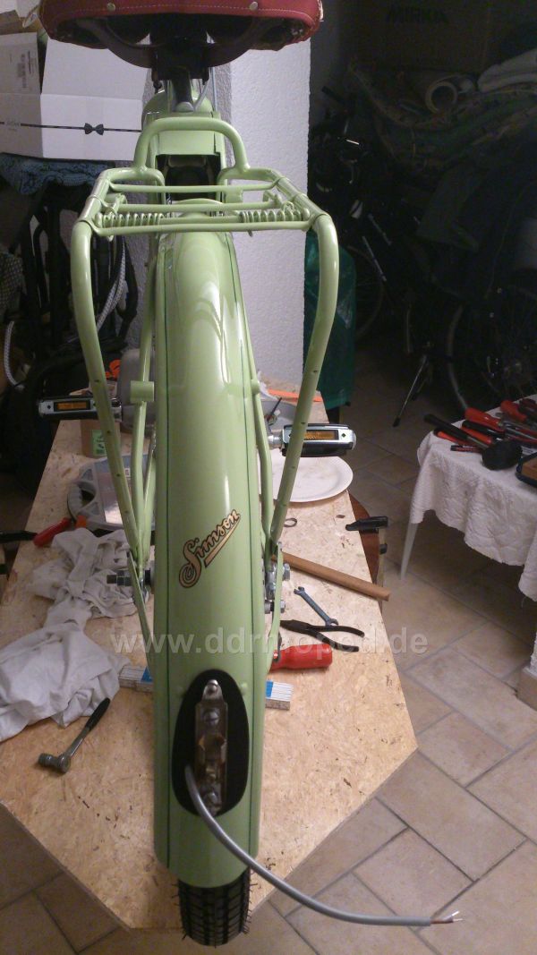

Hinteres Schutzblech sitzt.

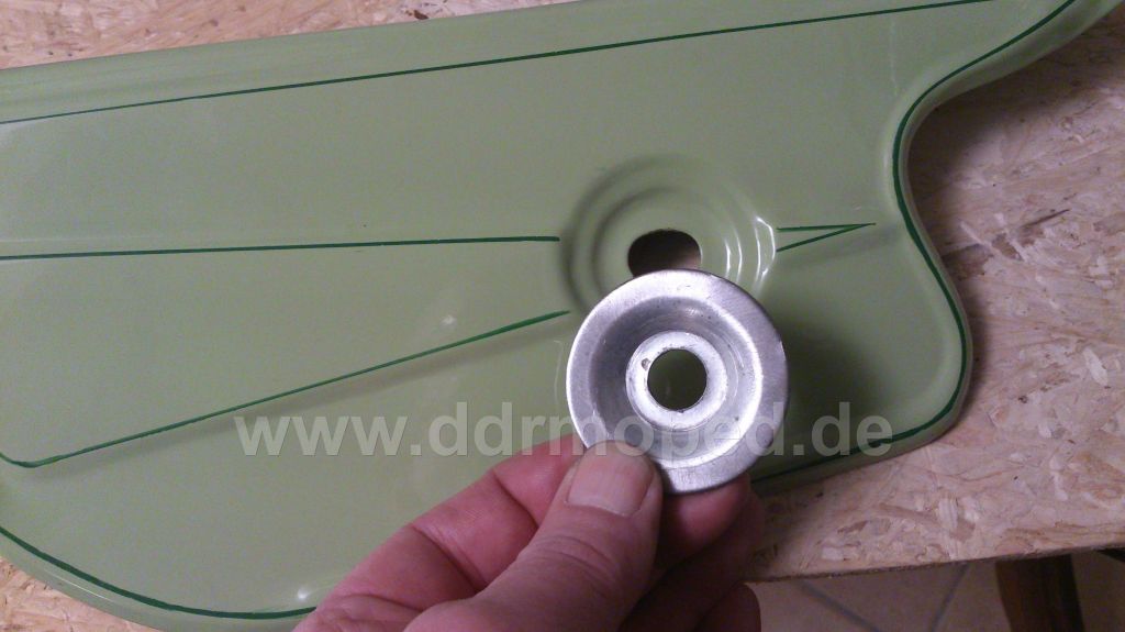

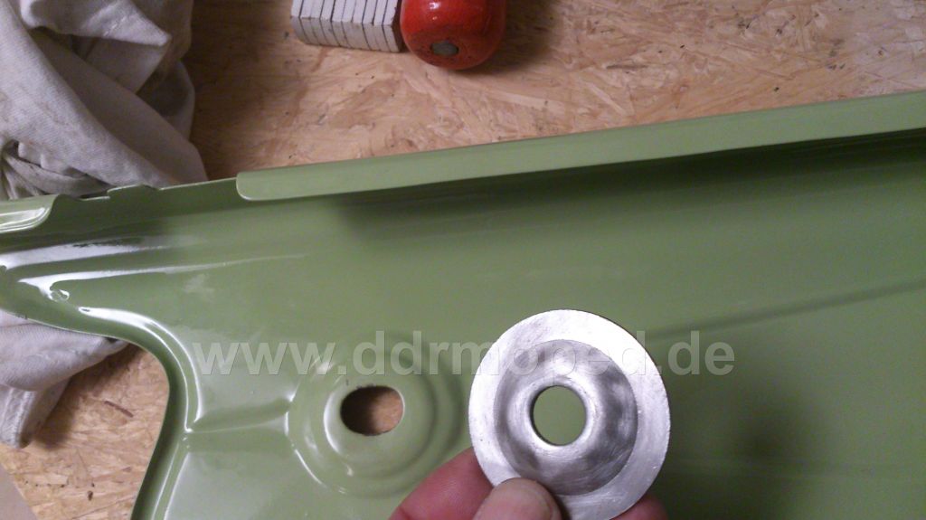

Beim Kettenschutz brauch ich Eure Hilfe:
Da ist eine Formscheibe dabei, die ich in den Ersatzteillisten nicht gefunden habe. Sie passt genau in die Ausbuchtung vom Kettenschutz. Nun weiß ich nicht ob hinten oder vorn oder überhaupt nicht _uhm.gif .
Zwei Bilder zur Verdeutlichung:
Bild 1

Bild 2

Die Scheibe gehört nicht nach außen. Ich würde sie eher innen unterlegen, damit der Alu-Kettenschutz stabiler wird. Außen gehört eine Federscheibe hin.
Die Kette ist wirklich zu straff. Das würde ich nicht so lassen.
Es gibt auch gekröpfte Kettenglieder.
Fluchtet denn das Hinterrad zum Vorderrad?
Geschrieben am: 01.03.2016, 17:41
Also für mich schaut die Kette aus als ist Sie zu breit und deshalb sehr wenig Platz zum Reifen. hmm.gif
Ich würde das nochmal überprüfen. Wenn es eine Nachbaukette ist wäre es interessant zu wissen welcher Hersteller es ist und welche Maße auf der Packung stehen.
Und wie Wolfgang es sagt, würde ich die Kette auch nicht so gespannt lassen!

Danke Wolfgang und Jörg,
die Scheibe werd ich also nach Bild 2 draufschieben. Hinterrad und Vorderrad fluchten und die Kette ist hier aus dem Shop:
https://www.ddrmoped.de/shop/katalog/antrie...-simson-sr1-sr2
Ich glaube ich war undeutlich _uhm.gif . Der Mantel hat seitwärts genug Platz. Eng wirds längs zum Schutzblech zu. Wenn ich die Kette entspanne fängt der Mantel an zart am Blech zu schleifen. mad.gif

Geschrieben am: 02.03.2016, 07:34
QUOTE (friedel_f @ 01.03.2016, 21:46)
