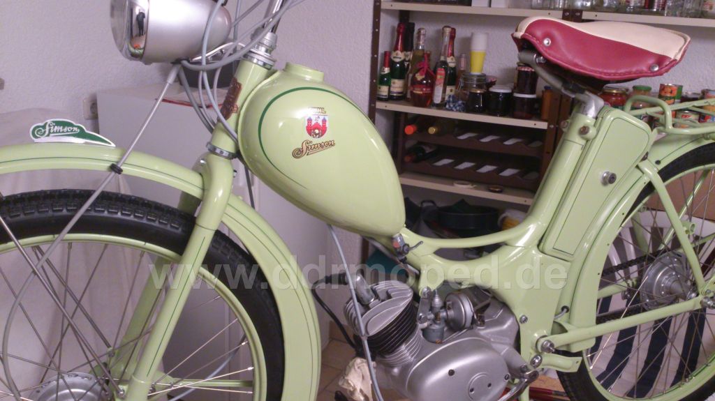

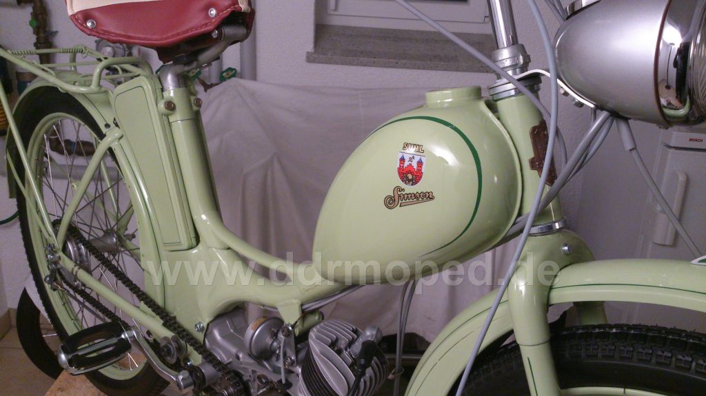

Kraft kommt von Kraftstoff wink.gif . Der Tank hat seinen Platz gefunden biggrin.gif
der friedel

friedel_f
Geschrieben am: 06.03.2016, 17:16
Beiträge: 501
Mitgliedsnummer.: 7678
Mitglied seit: 30.09.2014
Beim Benzinhahn wars etwas brenzlig (der Lackierer hat das Gewinde mit einer schönen Lackschicht versehen mad.gif . Deshalb bin ichs vorsichtig angegangen, wollte das Gewinde nicht versauen, also mit Geduld gesäubert huh.gif .

Wolfgang
Geschrieben am: 06.03.2016, 17:38
Beiträge: 2979
Mitgliedsnummer.: 195
Mitglied seit: 14.01.2006
Aaaaaaber:
Bei den Schraubenköpfen sind noch Steigerungsmöglichkeiten vorhanden: Siehe Inbusschrauben, Sechskantschrauben M8 mit 13-er Schlüsselweite und eingezogenen Köpfen und Zylinder- statt Linsenschraube beim Vorderschutzblech.
