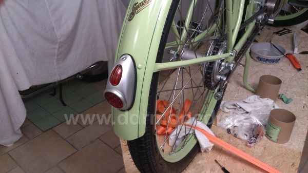

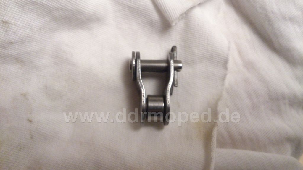

Hier ist der Problemlöser:

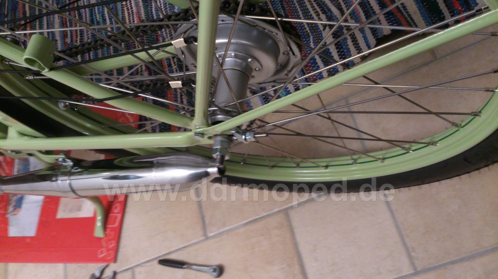

Und eingebaut:

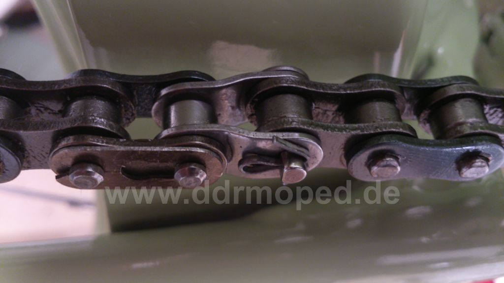

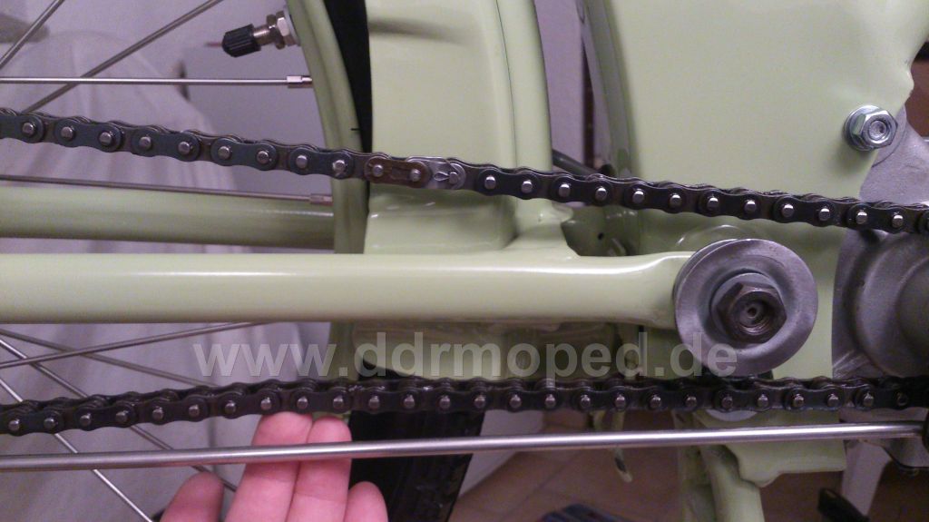

Das Rad hat jetzt Platz und die die Kette kann ordentlich gespannt werden:

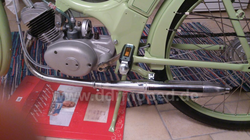

Nun hat er auch den Auspuff

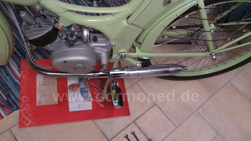

Jetzt warte ich auf Schönwetter für die Testfahrt und die Feineinstellungen

Geschrieben am: 20.03.2016, 06:20
oldsr2
Geschrieben am: 20.03.2016, 08:11
Beiträge: 850
Mitgliedsnummer.: 2180
Mitglied seit: 03.05.2009

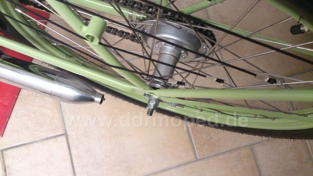

Irgendwie schaut die hintere Achse sehr komisch aus!
Sonst schon sehr gut gelungen!

@Jürgen
Auspuffabstand korrigiert, den schwarzen Zündschalter hab ich in Reichenbach nicht auftreiben können, aber das Jahr ist noch lang wink.gif

friedel_f
Geschrieben am: 20.03.2016, 13:53
Beiträge: 501
Mitgliedsnummer.: 7678
Mitglied seit: 30.09.2014
@Andreas
Stimmt, auf dem Bild sieht sie irgendwie geknickt aus. Ist aber nicht so. Mal ne andere Fotoperspektive

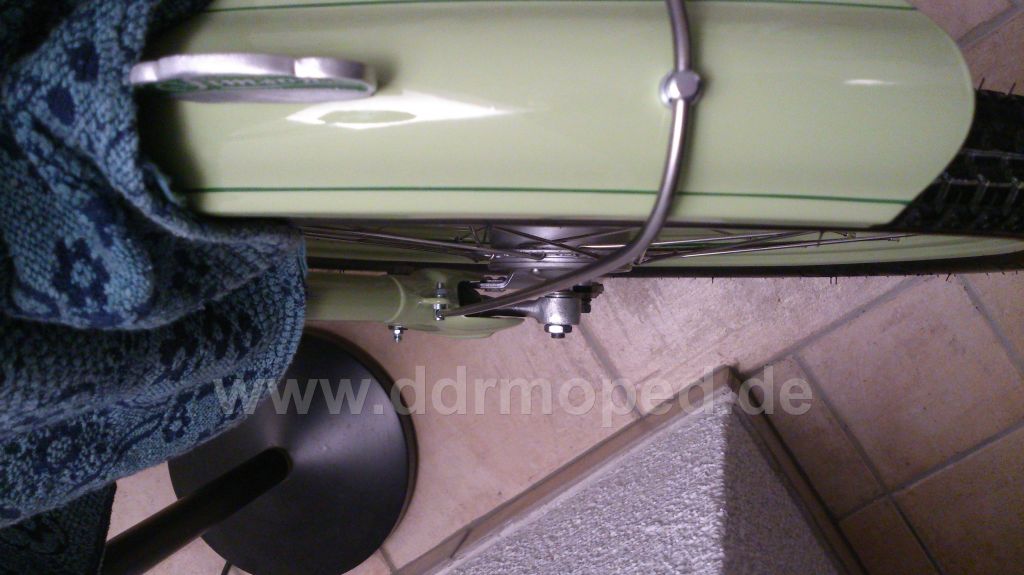

Geschrieben am: 20.03.2016, 15:53
QUOTE (friedel_f @ 20.03.2016, 13:53)
@Andreas
Ansonsten ein gelungener Aufbau.

Ja das stimmt Jörg,
ich hatte die Naben auf Wälzlager umgebaut und die Achsen dazu drehen lassen. In der Skizze für den Dreher sind die Gewindelängen rechts- wie linksseitig von mir gleich groß angegeben worden. Lieber länger als zu kurz wink.gif wink.gif . Das läßt sich korrigieren. Vielleicht kommt noch ein Fahnenmast mit der Sachsenfahne ran biggrin.gif biggrin.gif biggrin.gif . Und hinten fehlt der Nummernschildhalter, dann siehts nicht mehr ganz so lang aus.
der friedel
SR1 Lindgrün Baujahr 1956 (Restauriert, Patchworker )
SR1 Maron Baujahr 1956 ( Restauriert )
Yamaha XV 535 Baujahr 1990 (ein zuverlässiges Teil)
Nicht alle Chemikalien sind schlecht. Ohne Chemikalien wie Wasserstoff und Sauerstoff zum Beispiel gäbe es kein Wasser, einen der wichtigsten Grundstoffe für Bier.
Dave Barry
Wir werden nicht älter, wir werden lässiger!
friedel_f
Geschrieben am: 20.03.2016, 17:58
Beiträge: 501
Momentan ist die Achse linksseitig beim Hinter- und Vorderrad etwas länger, aber wie gesagt smile.gif smile.gif

friedel_f
Geschrieben am: 20.03.2016, 18:00
Beiträge: 501
Die rechte Seite ist o.k.
