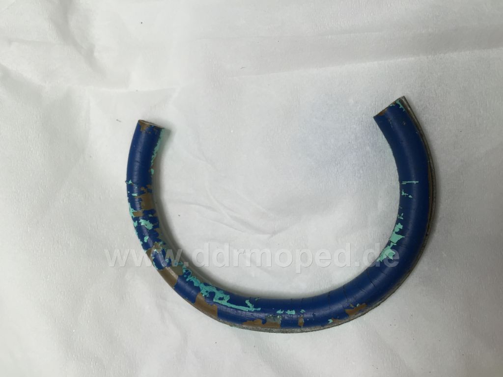

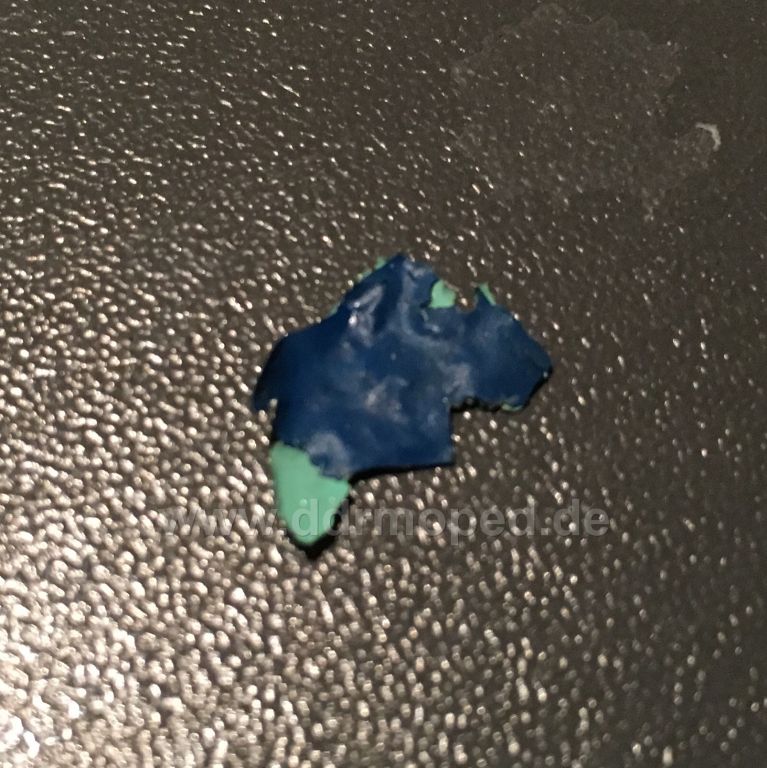

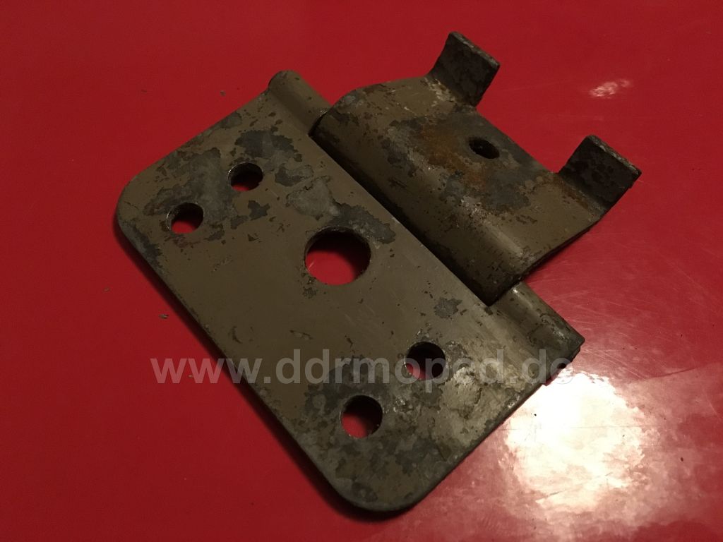

Beim Entrosten von Kleinteilen kam auch das damals montierte Sitzbankscharnier in die Zitronensäure. Neben dem Rost lösten sich auch eine graue, eine Beige und eine Schwarze Lackschicht und darunter kam ein mittleres Braun zum Vorschein.
Ich kann mich nur noch dunkel an das Stinkende Teil erinnern, meine aber, dass eine zweifarbig Grau mit Keder war und damit wohl eine ältere kürzere Version, oder ist dieses Braun von dem Scharnierfoto auch eine mögliche Rahmenfarbe bei einer 1974er K?
Bzw. sind die Farben von Tank, Rahmen und Sitzbank eigentlich immer gleich, oder wurde das alles einzeln Lackiert, gelagert und nach bedarf verbaut, sodass da ein Bunter Mix normal wäre?
Werde auch den originalen Tank noch entrosten und die aufgesprühten Lackschichten entfernen, bin gespannt welche Ursprungsfarbe darunter ist.
Suche ja letztendlich Anhaltspunkte in welcher Farbe ich den Rahmen lackieren soll.

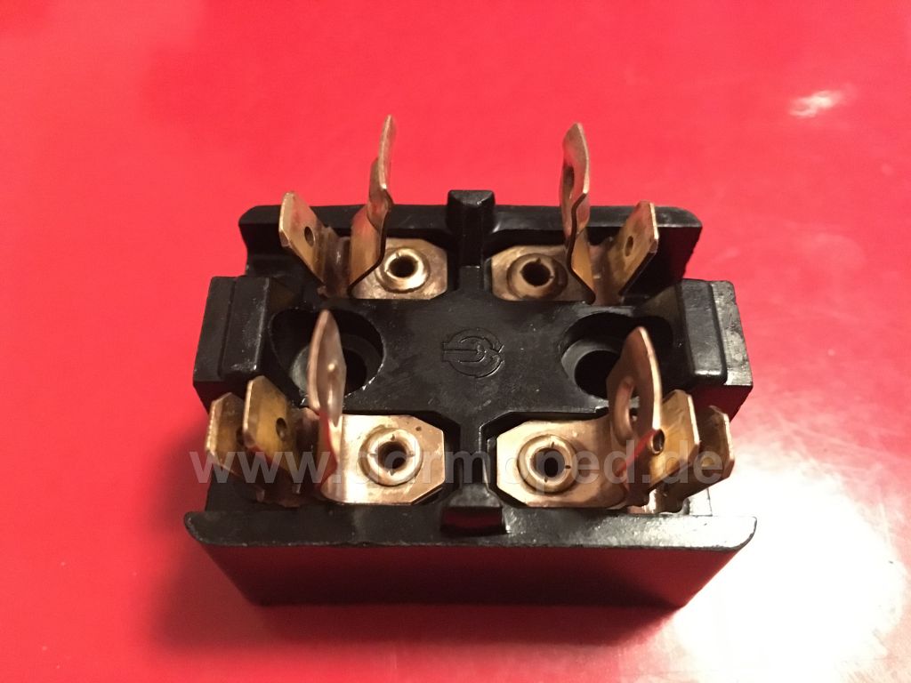

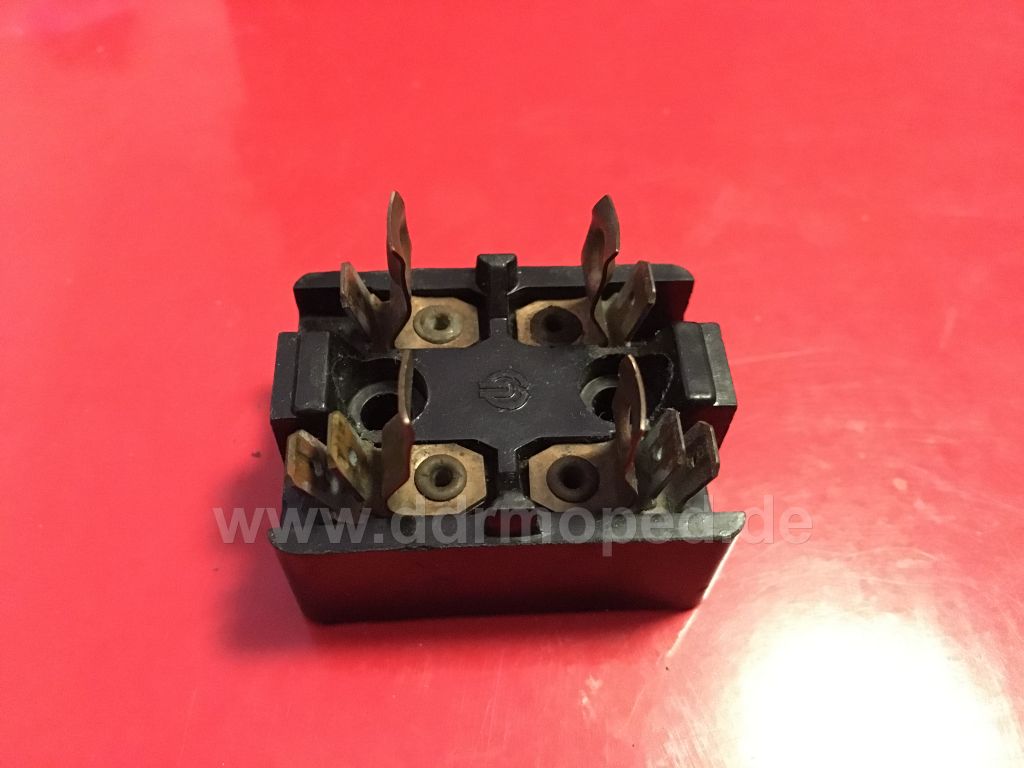

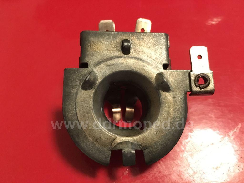

Hier der grob gereinigte Originale Sicherungshalter von 02/73

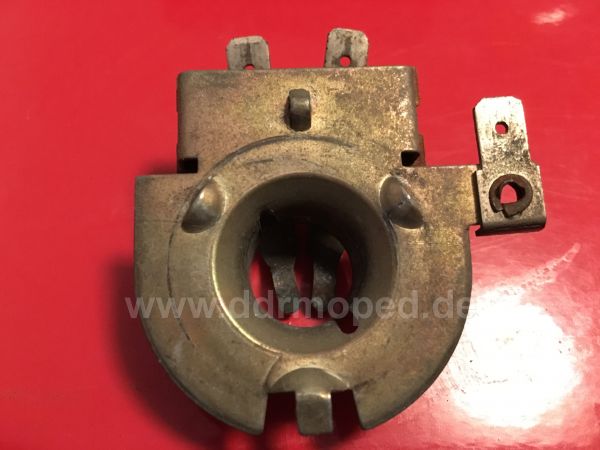

Und in fertig, damit auch die 6V kein Problem darstellen:

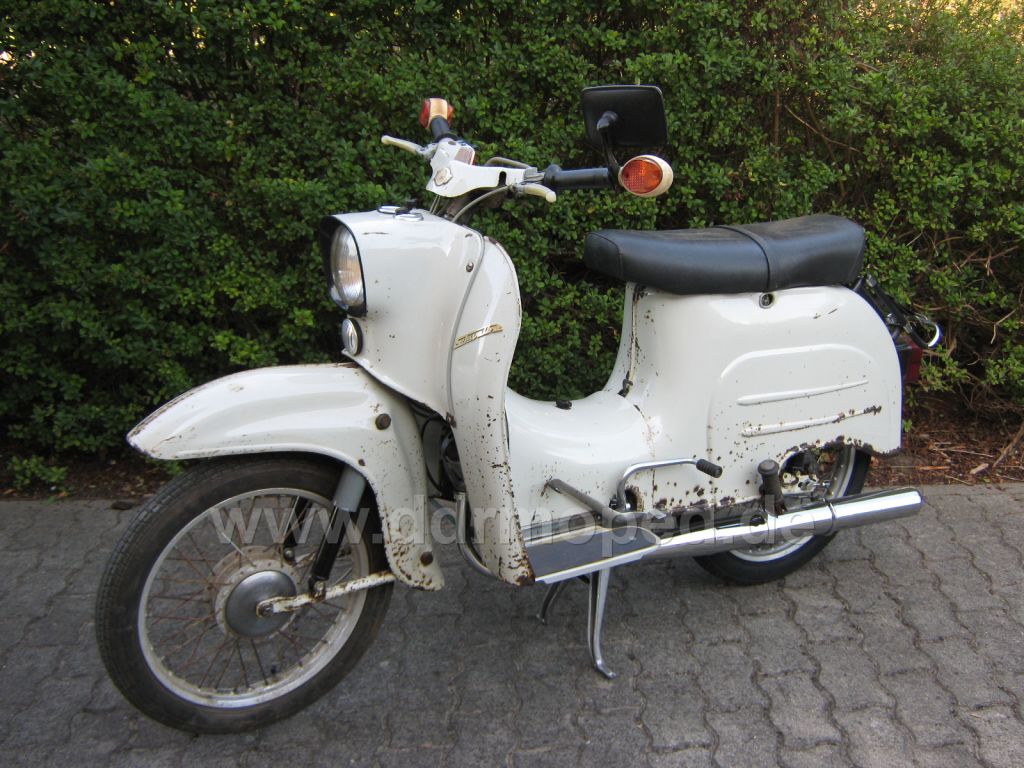

Sowie ein Bild von mir mit meiner Schwalbe 2007 auf dem Weg in den Urlaub nach CZ. (So sieht der Vogel auch heute noch aus, nur ich nicht mehr ganz laugh.gif )

Der Rahmen sollten in etwa lichtgrau lackiert gewesen sein, das Blechkleid in alt?Weiß...
Soweit ich mich noch an meine erste Schwalbe erinnern kann, war auch eine /1K.
Mfg Nico

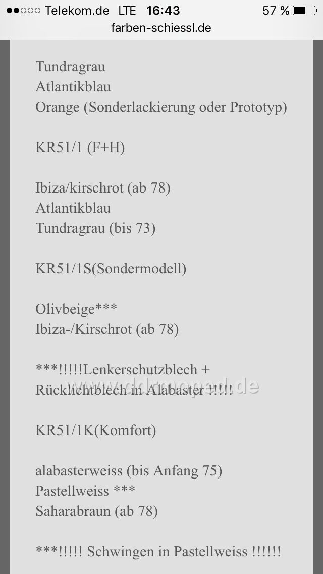

Geschrieben am: 20.02.2016, 11:38
Die Farbe bei der KR51/1K nennt sich "Pastellweiß".
Ab 1978 war sie dann "Saharabraun" ( gelb ).
Rahmenfarbe in etwa Lichtgrau kommt hin.
Genaueres kannst du über den User "doccolor" herausfinden und beziehen.
Anbei ein Bild:
Geschrieben am: 20.02.2016, 11:43
Beiträge: 15651
Hallo, für Farbenfragen und den passenden Originallack kann ich nur unseren Doccolor empfehlen. Für einen auch farblichen Originalaufbau brauchst du auch noch ein paar mehr Farben.
Wenn es ordentlich werden soll, alle Teile strahlen lassen und dann vom Lackierer lackieren lassen.
Solltest du weitere Fragen haben, immer raus damit.

Wenn ich das auf der Homepage von DOC richtig interpretiere heisst es da (im Gegensatz zum Thread hier oder auf anderen Pages), dass die K bis Anfang 1975 in Alabasterweiss, die Schwingen jedoch in Pastellweiss lackiert waren.
Da meine ja von 1974 eine der frühen K ist, wird es wohl doch das Alabasterweiss für die Karosserieteile sein. Ich werde mich mit Ihm da auf jeden Fall noch in Verbindung setzten, wenn das Lackieren an der Reihe ist.

Geschrieben am: 20.02.2016, 16:06
Meine ist auch von 1974.
Warum sollte man 2 veschiedene Weißtöne nehmen?
Blechkleid und Schwingen sind in Pastellweiß, nur so ist es original.
Alabster ist vom Mofa / Sperber / Habicht ?!
Die Haltewinkel vom Panzer sind galvanisch behandelt, sprich verzinkt wie die Schrauben.
Was meinst du mit "Abstützung unter dem Beinschild" ?
Die Querstrebe zwischen beiden Trittbrettern? Die gehört hier in Rahmenfarbe.
Mfg Andi

Keine Ahnung wieso man das machen sollte, vielleicht hatten die ja mal einen riesigen Kübel Pastellweiss zuviel und ebenso Schwingen, also los, wer weiss das schon biggrin.gif
Ich bin eben nur nach der Angabe auf DOC´s Homepage stutzig geworden Link
Das Lenkerblech der S war ja auch in Alabaster, wieso auch immer..
Ja genau, diese Querstrebe, meine hatte damals gar keine drin, im Moment ist die rundliche der /2 verbaut, konnte jedoch vor einiger Zeit mir eine originale /1er besorgen.
Ok, Danke! Die Winkel waren wie alles andere auch damals unter den dicken Farbschichten abgesoffen (wie alles eben, incl. Gummis usw.)
Hier noch ein Bild der tollen Farbe:

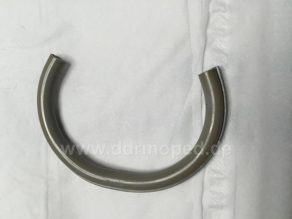

Hier auch die Schloss Keder:
Geschrieben am: 20.02.2016, 16:43
Beiträge: 15651
Das alabasterweiß bei der K Schwalbe ist falsch in der Liste vom Doc. Es steht auch dabei Schwingen in pastellweiß. !
