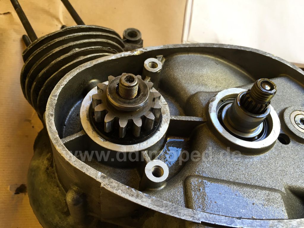

Hallo Zusammen,
habe die Befestigungsmutter von dem Primärzahnrad gelöst.
Jetzt möchte ich das Primärritzel abnehmen, hab aber leider keinen passenden Abzieher (nur den für die Schwungscheibe).
Gibt es einen Trick, das Primärritzel ohne Spezialwerkzeug abzunehmen?
Bin für jeden hilfreichen Tipp dankbar.
lg
Dominik

Schraub die Mutter wieder auf, um das Gewind zu schützen und dann versuche es mit einem Zweiarmabzieher.

Optimalerweise dann aber noch mit einem Stück Alu oder Kupfer auf der Kurbelwelle, damit dort nichts passiert. Kommt bisschen drauf an, wie der Abzieher aussieht. Wenn er sogar eine Spitze am Druckstück hat, könnte er im extremsten Fall die Kurbelwelle aufspalten.
Mit Schraubenzieherhebeln hat es anscheinend auch schonmal jemand probiert, siehe Dichtflächen.. cry.gif
Ja leider, hoffe, dass ich mit etwas Dichtmasse das wieder hinbekomme.
