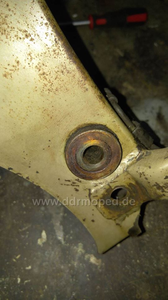

Da ich zum ersten mal eine SR2 in den Händen habe und nun zum Sandstrahlen fertig mache
habe ich eine Frage: Kann und muss diese Scheibe ab bevor ich es Strahlen lasse?

Die Schwingenachse würde ich rausmachen, die sieht eh schon sehr festgegammelt aus, solltest du wieder gangbar machen. Die beiden Sinterbuchsen (deine "Scheibe") kannst du rausschlagen oder drin lassen und ordentlich abkleben.
Die Ständerfeder würde ich noch abmachen.

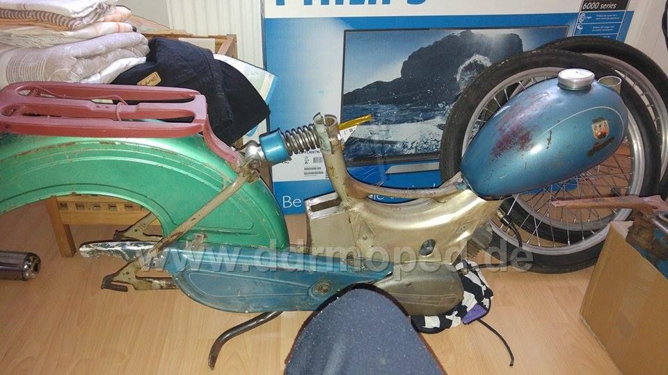

Oh, oh bei den grünen und blauen Teilen wird hier einige das Herz bluten...

Aber noch mal zur Strahlerei, mach die Ständerfeder nicht ab. Es sein denn du hast einen neuen Halter dafür da.

Habe jetzt nur die Schwingenachse und die Sinterbuchsen rausgemacht!

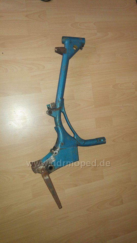

Hätte auch noch einen Hammerschlag blauen Rahmen liegen! Der geschweißt ist
