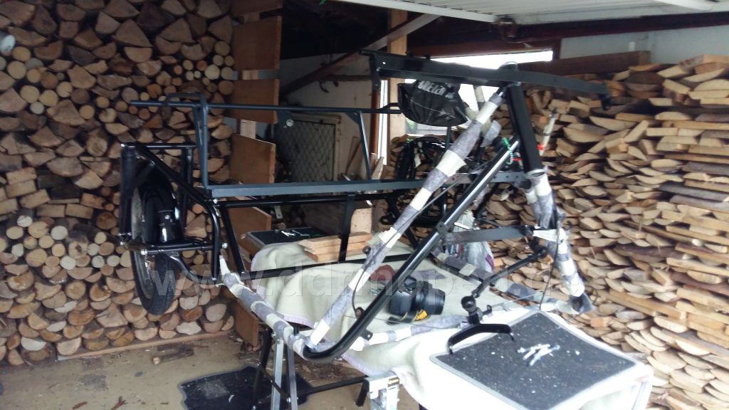

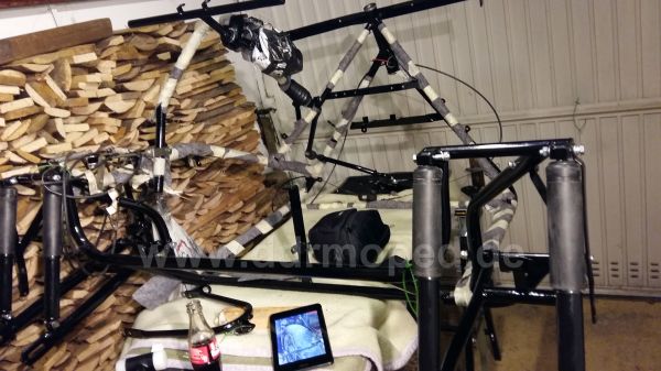

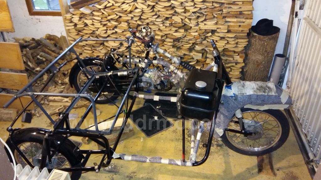

Zur Zeit bin ich gerade an der Restauration des Duos (siehe Bilder).
Rahmen schwarz Blechteile im originalgetreuen Blau - Atlantikblau lackiert.
Motor vollständig regeneriert von Zweiradhaus Suhl.

stelle Mal weitere Bilder von Deinem Projekt ein ...

Weitere Bilder folgen

Und weiter

Bilder

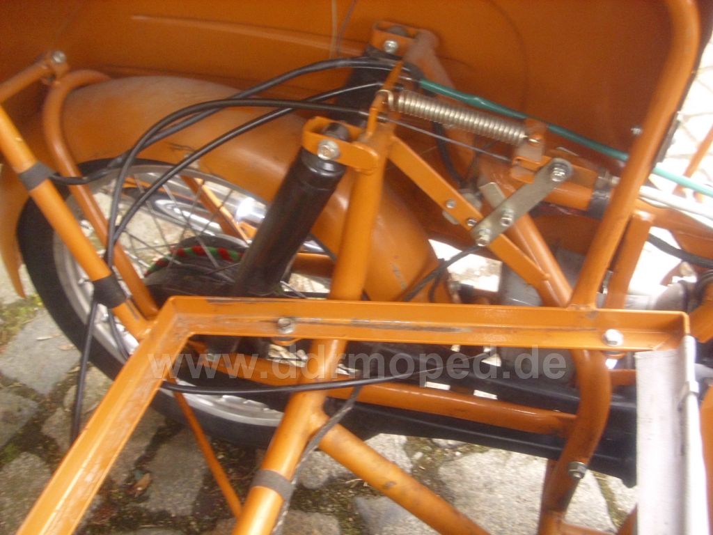

2. Bild folgt am WE

Ich habe mir nun die Mühe gemacht,mein Duo teilweise zu zerlegen,um Dir die Detail-Bilder zeigen zu können. Wäre schön,wenn das nicht umsonst war dry.gif und ich sie dir auch per Mail senden kann,das sind 13 Fotos und das laden hier dauert sehr lange. Die Bilder sollten eigentlich alle Fragen beantworten.
Übrigens,die Masse wird wirklich von der linken Schalterschelle (Lichtschalter M4 Mutter unten)) geholt,unter der Metall-Schelle Muss allerdings der Lack am Lenker enternt werden,mit einem Schmalem Streifen Schleifpapier zB.,das sieht man nach der Montage ja nicht mehr.
Die Spiegel im meinem Fundus habe ich mit 2 Stück MZ TS Lenkerspiegeln verwechselt,die Halterung ist da ja ganz anders,ich habe sonst auch keine mehr da.
Gib mir bitte deine Mail,unten ein Auszug davon.

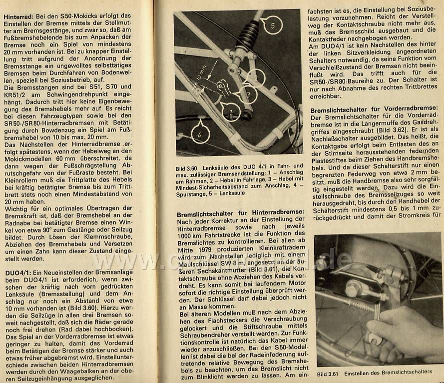

So, noch was zum Einstellen: Bremsen
