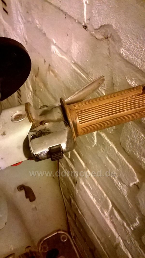

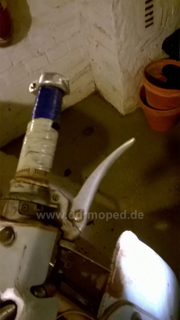

So erst mal genug Bilder.
Sagt mal Bitte was euch so auffallen tut, was zu ersetzen ist, außer von folgenden Teilen was mir bereits bekannt ist.
- Lenkergriffe
- Luftklappenbetätigung
- 1 Schraube Lampenmaske
- Spiegel
- Fußrasten
Hat jemand vielleicht Teile für mich ?.
Gruß Jörg

Denke die Rücklichtkappe. Und das rote Schloss am Gepäckträger ist definitiv auch nicht original. wink.gif
VG Thomas
Viele Grüße
Thomas
Este
Geschrieben am: 04.03.2015, 19:27
Beiträge: 4234
Mitgliedsnummer.: 4385
Mitglied seit: 21.04.2011
Der Zündschlüssel ist auch nicht der richtige, hier gehört der alte inTropfenform ran. thumbsup.gif
Der Gummi vom Kicker und wie schon von Thomas gesagt die Rücklicht Kappe. wink.gif

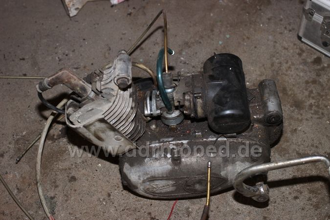

Hallo Gemeinde,
ist denn diese schwarze zwischenlage so Richtig zwischen Dreiecksflansch und NKJ Vergaser und ist es Normal das der Motor so Verölt ist ?.
Gruß Jörg
