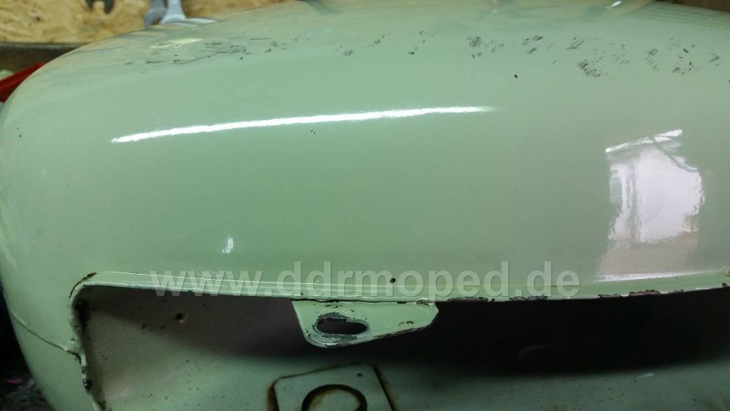

Heute hatte ich mal Pech.
Ich habe Tank und Seitenbleche nochmal abgenommen und sie zu polieren.
Beim Saubermachen des Tanks habe ich dann mit der Zahnbürste ein Rostpopel entfernt. Dieser verstopfte ein Loch mad.gif
Wie lösen wir dieses Problem unauffällig?
Ein Dienstleister hat mir angeboten den Tank zu entrosten und mehrere Schichten Epoxidharz im Tank zu verteilen. So wäre dann auch das Loch verschlossen.
Vorteil ist auf jeden Fall, dass man von außen nicht viel sehen würde.
Wenn es nicht klappen sollte, muss ich ihn wohl doch hartlöten lassen und etwas ausbessern.

Die frage wäre ja was mit der Versiegelung passiert wenn du es im Nachhinein doch löten musst?
Ich würde es gleich löten lassen und dann die stelle ausbessern, sieht man ja auch nicht wirklich an der Unterseite.

Ich würde das Loch auch erst zulöten oder -schweißen.

Hmm, die sinnvollere Lösung wäre, so vermute ich zumindest, wirklich das Loch fein löten und dann versiegeln, dann hast du auch definitv Ruhe.

Vernünftig löten bzw schweißen ist die einzig vernünftige Möglichkeit. thumbsup.gif

Ich habe nochmal mit meinem Dienstleister gesprochen. Er wird es doch hartlöten und dann versiegeln
Ist dauerhaft wohl wirklich das Beste.
Die lackfreie Stelle wird mit einem Lackstift vom Doc ausgebessert

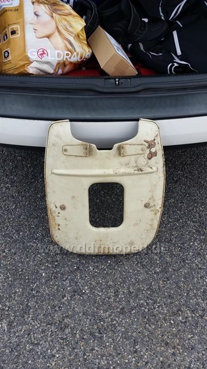

Während der Tank zur Bearbeitung ist, kam ein neues Zubehörteil für den Star.
Dieses Knieblech habe ich zu einem gutem Preis bei Ebay-Kleinanzeigen angeboten bekommen.
Lack ist nicht original. Könnte aber deutlich schlechter sein.
Ich bin zufrieden.

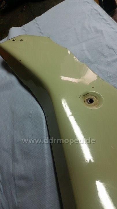

Seitenbleche und Tank habe ich noch etwas poliert. Die Innenseiten sind mit Owatrol versiegelt.
Erst Schleifpaste und dann Lackreiniger von Sonax. Klappt so ganz gut.

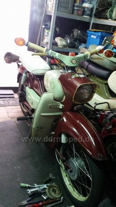

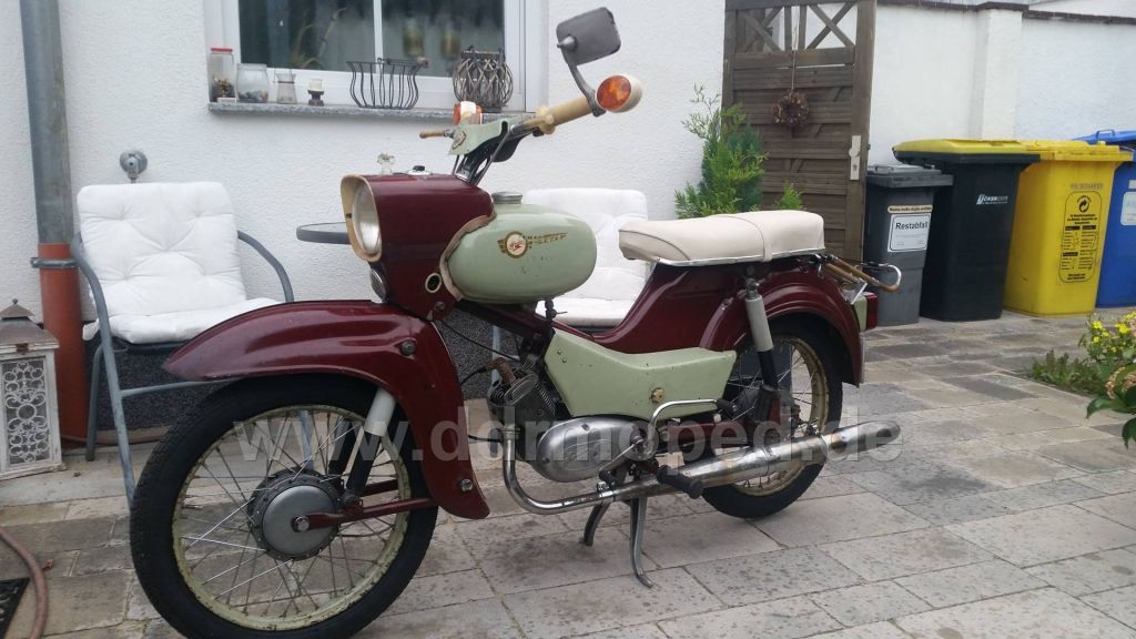

Der 68er Star hat erstmal Ersatz-Tank und Seitenbleche bekommen.
Passen aber auch ganz gut.
Dafür gibt es ein anderes Problem.
Der Motor wurde vor 400km vom Profi überholt. Er stand ein halbes Jahr rum und wurde jetzt in diesen Star gebaut.
Die Kupplung rutscht auf einmal extrem stark, das Getriebe klingt wie ein Sack große Schrauben. Es rasselt und knackt extrem laut. Da wird irgendwas kaputt sein.
Leistung ist ebenfalls kaum da. Im zweitemn Gang ist kaum Anzug da.
Die Zündung hatte ich erst überholt. Jetzt, nach 300km, gibt es Zündaussetzer und warm geht sie aus.
Kondensatorwechsel bringt nichts. Also wird wohl etwas anderes nicht mehr wollen.
Also an sich kaum fahrbar.
Deswegen kommt der Motor demnächst raus und wird von mir nochmal geprüft und überholt.
Er kommt dann aber nicht mehr in den Star.
Ich habe noch einen 4-Gang Motor hier. Der kommt in den Star. Natürlich auch komplett überholt. Die Zündung tausche ich ebenfalls. Ich will eine NOS E-Zündung verbauen.
Ich bin an sich ja auch großer Fan von Originalität. Ich will mit diesem Star aber auch mal gern längere Strecken ohne Angst fahren. Da ist eine moderne Zündung schon viel wert. Der 4-Gang Block ebenfalls. Kenne ich ja vom Habicht.
