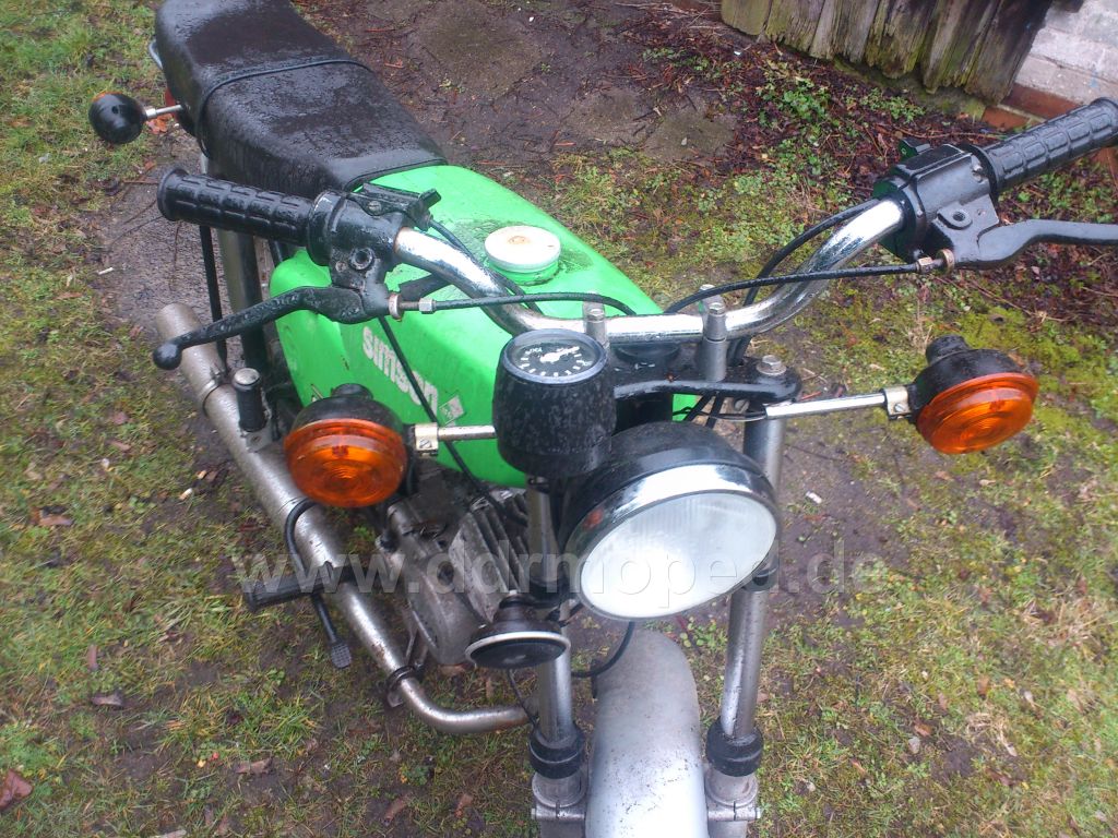

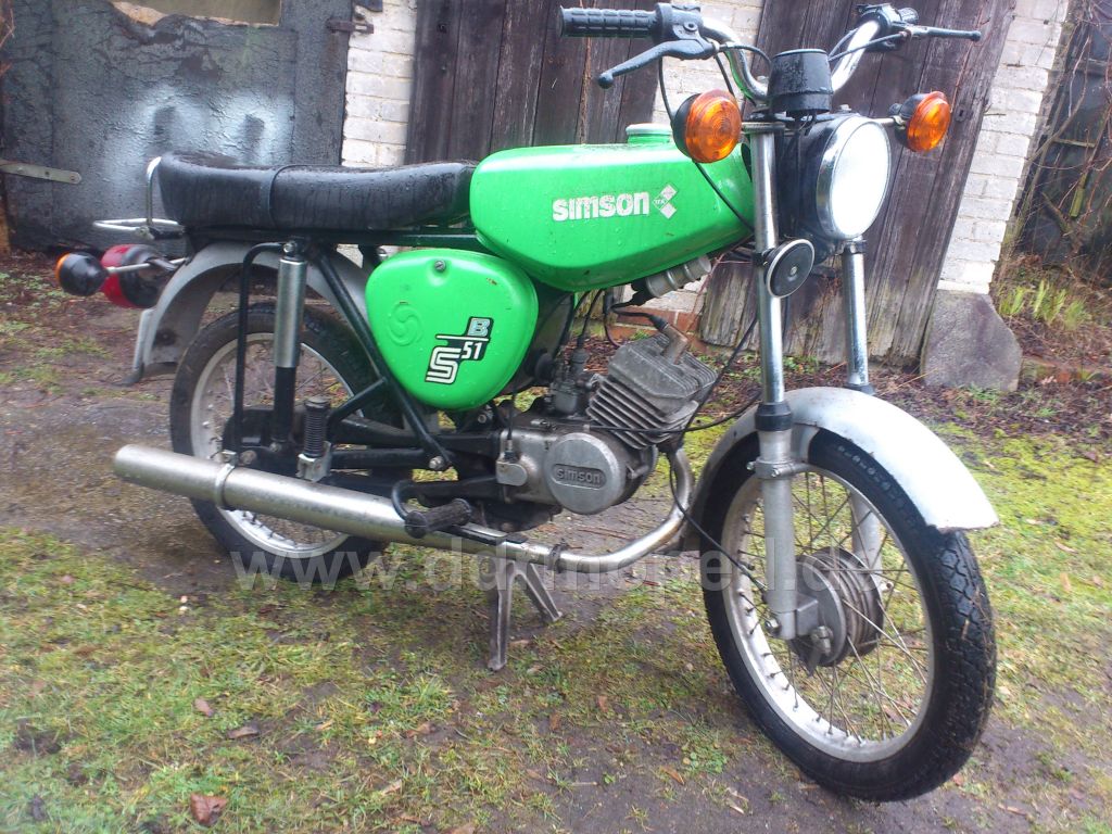

Ein Bekannter hat seit Jahren ein Moped im Schuppen stehen, welches aus Erstbesitz stammte. Der Vorbesitzer hatte es 1989 gekauft und bis 2009 genutzt. Leider hatte er einen Unfall und fuhr jemandem hinten auf. So wurde das Fahrzeug als Teilespender erworben.
Aber wie es der Zufall will, kam es nie dazu und nun konnte ich es erwerben für kleines Geld. Ich denke 200 Euro sind da gut angelegt.
Rahmen ist definitiv hinüber, schade eigentlich, da ich alle Papiere habe.

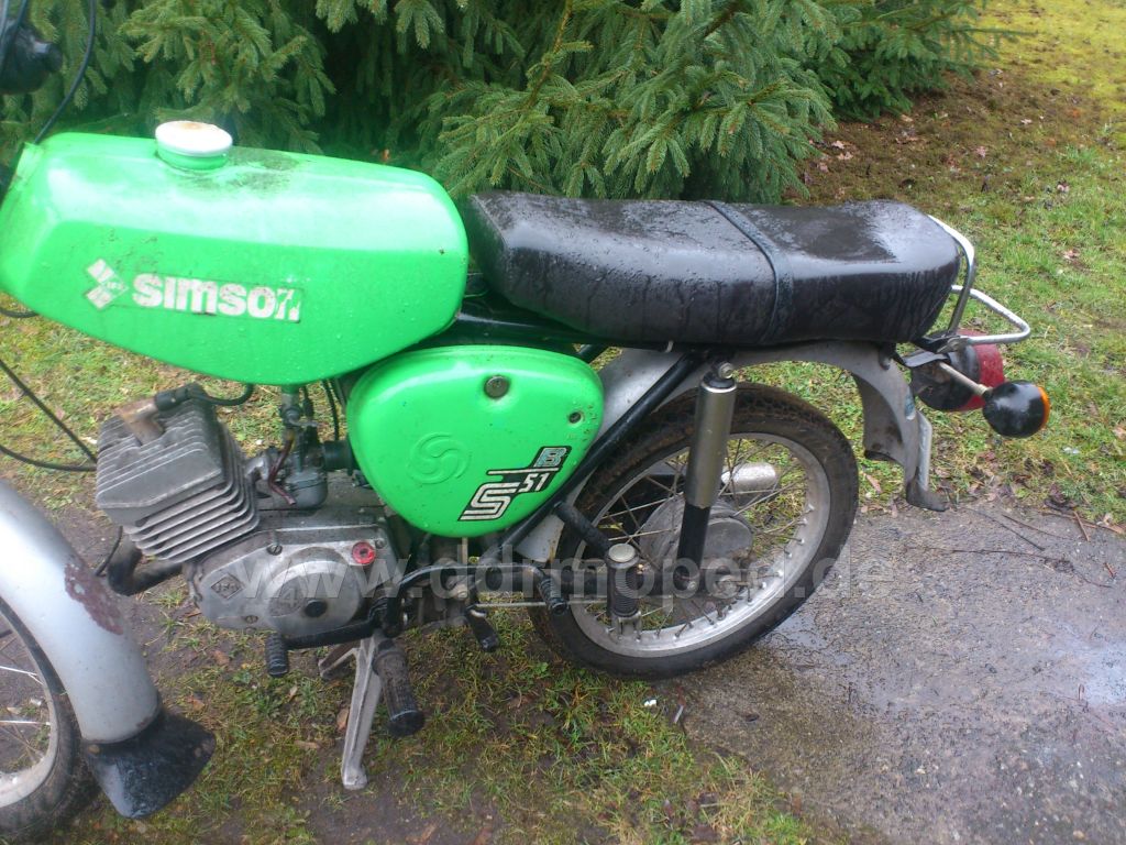

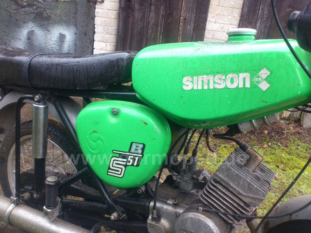

Ist das Lackset original, anhand der Kratzer ist kein anderer Lack darunter.

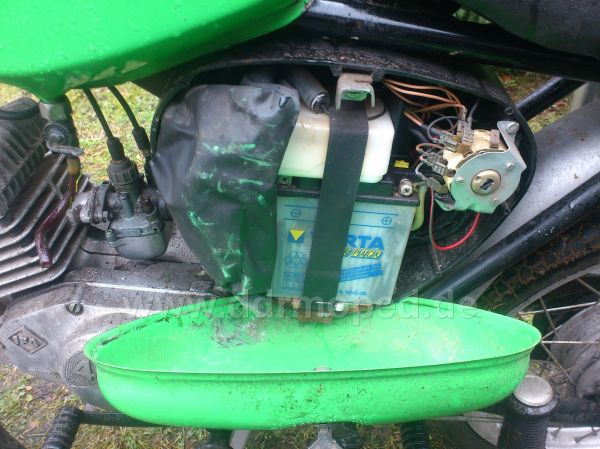

Ist es schon 12Volt Elektrik?

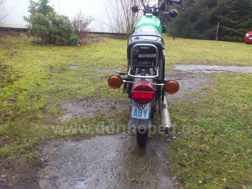

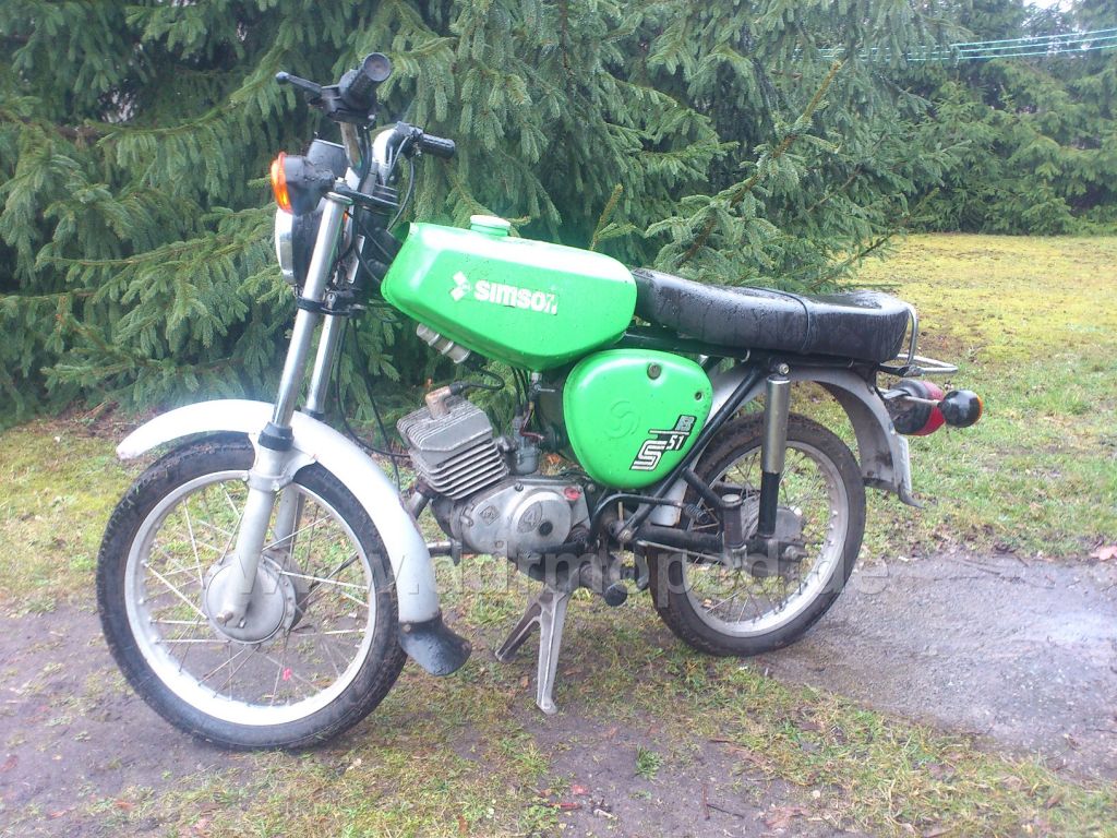

Geschrieben am: 06.03.2016, 16:10
andere Seite.

Ob 12v oder nicht muss ich mal schauen, hab noch nicht nachgesehen.

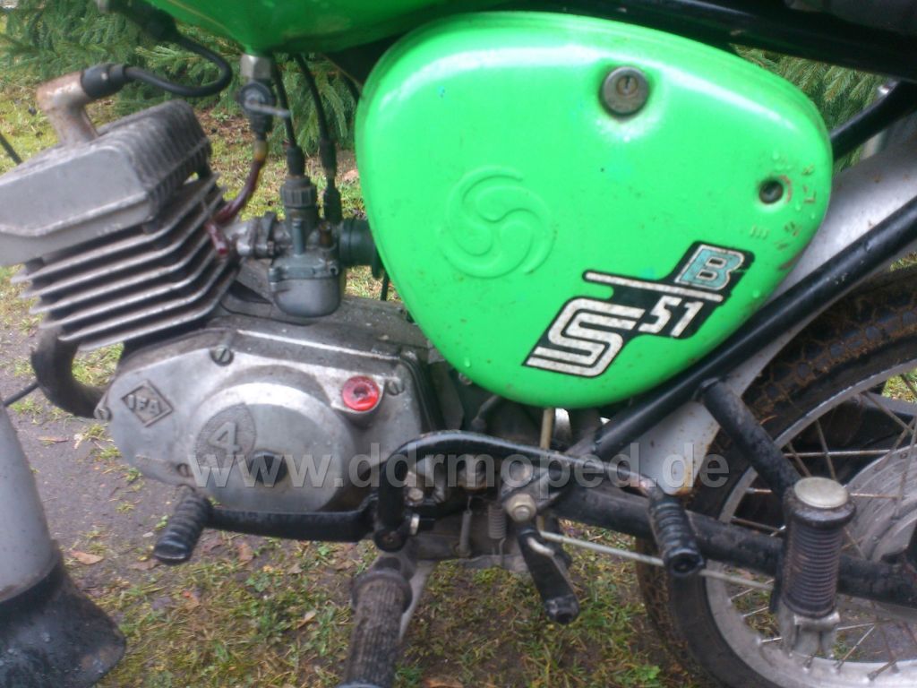

Schalt und Ganghebel sind schwarz.

Innen ist alles gut beisammen, der Werkzeugwickel hat lange am Lack gescheuert wie man sehen kann. Lack ist aber der originale denke ich, da unter den Scheuerstellen nur eine graue Grundierung zu sehen ist.

Also deine Batterie ist schon 12 Volt.
Aber die 12V seitendeckeldekore hast du noch nicht dran?!

Tauschrahmen, Nummer von alten übernehmen und fertig.
Ist 12V, weil es bei 6V keine fliegende Sicherung gibt (außer bei mir), die beiden sind bei 6V unter dem Zündlichtschloß. Interessant ist die Verwendung von Rolleraufklebern auf dem Tank.
Damit hättest du eine der ersten 12V /1er S51 und ich eine der Letzten 6V S51 aus dem Jahr 1989.
Mache mal bitte ein Foto von der Luftfilterseite des Herzkastens, bei offenen Deckel...
