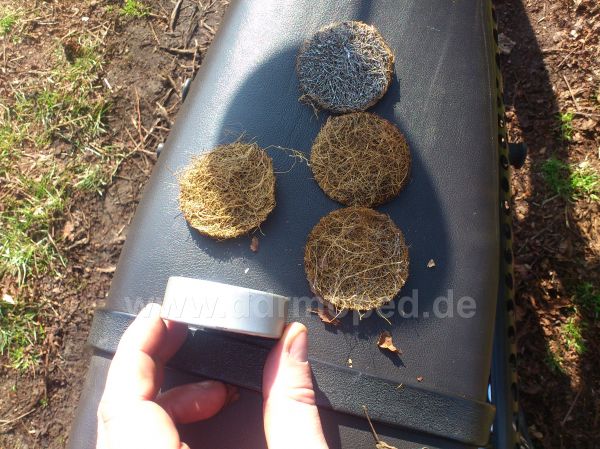

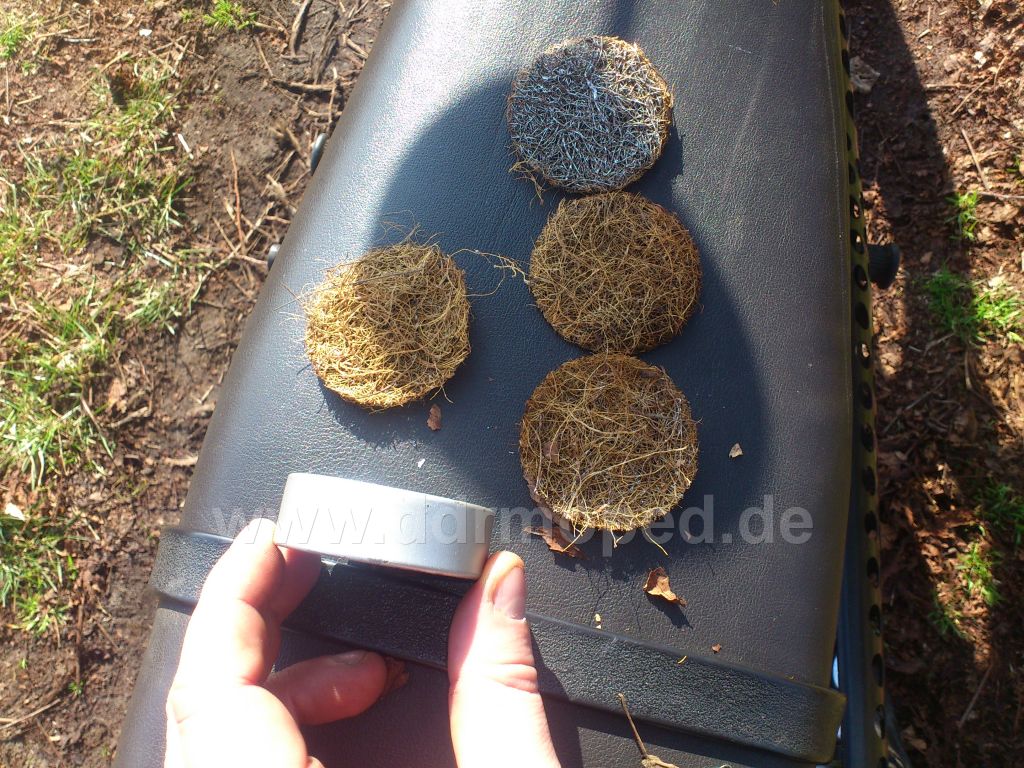

Ich glaube ich hab das Problem gefunden, hab heute mal die Ansaugmuffe entfernt, ohne Filter wird sie plötzlich aggressiv und dreht ohne Ende, da ist mit einem mal Dampf hinter... Da ich aber nicht unbedingt ohne die Muffe fahren will, hab ich den Filter, bzw die Filterpatrone raus genommen. Äußerlich sah alles toll aus, nur innen war alles voller Wurzelgeflecht blink.gif , oder was das auch immer ist. Jedenfalls war der dichter als dicht. Ohne fährt sie besser, den werde ich also neu kaufen.

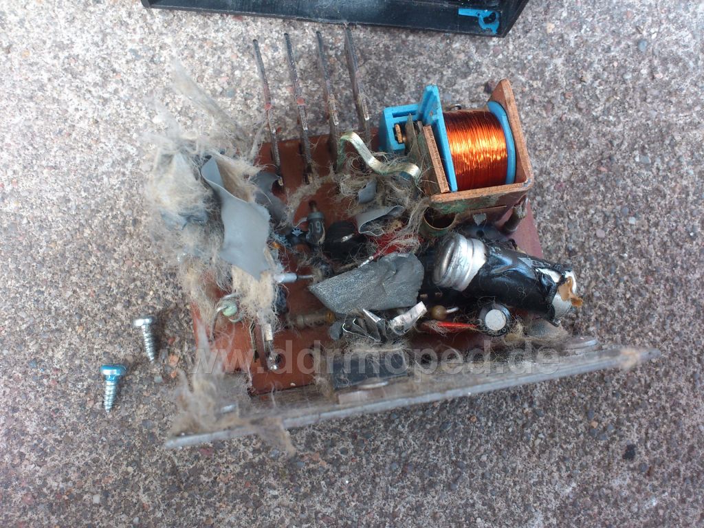

Und noch etwas, mein Elba hat sich qualmend und stinkend verabschiedet, ich bin ja weil ich eine neue Batterie kaufen musste, ohne gefahren. Jedenfalls hab ich nun die neue Batterie dran, Blinker gehen aber nicht, nur Hupe und Standlicht.

Ich hatte beim Motorausbau die Kabel am Gleichrichter abgenommen, ich denke das ist was verkehrt, am elba der vorher ging hab ich nichts verändert.
Geschrieben am: 27.03.2016, 19:08
Ich hatte am Verbinder ein falsches Kabel dran, deswegen ist der ELBA durch. Leider ist mir aufgefallen, das bei Stellung zwei nur das Standlicht geht. Die Blinker und die Hupe gehen auch nur das Abblend, Fern und Rücklicht gehen nicht, legt man die Batterie an den entsprechenden Pol geht es aber. Von der Lichtspule kommt bei laufendem Motor kein Strom in zweiter Stellung. Also ist die durchgebrannt.

Also der alte ELBA ist wohl nicht mehr zu retten... der ist innerlich explodiert. Auch ist das eine oder andere verschmort.
