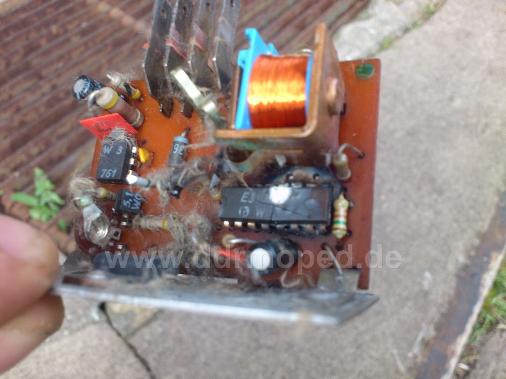

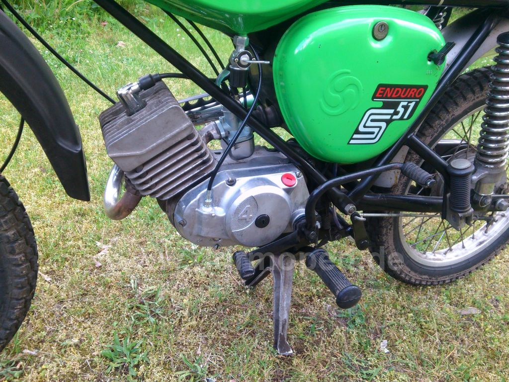

Ist wohl etwas warm geworden...

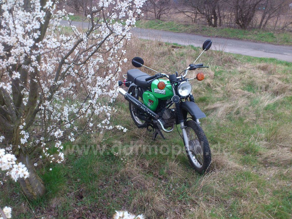

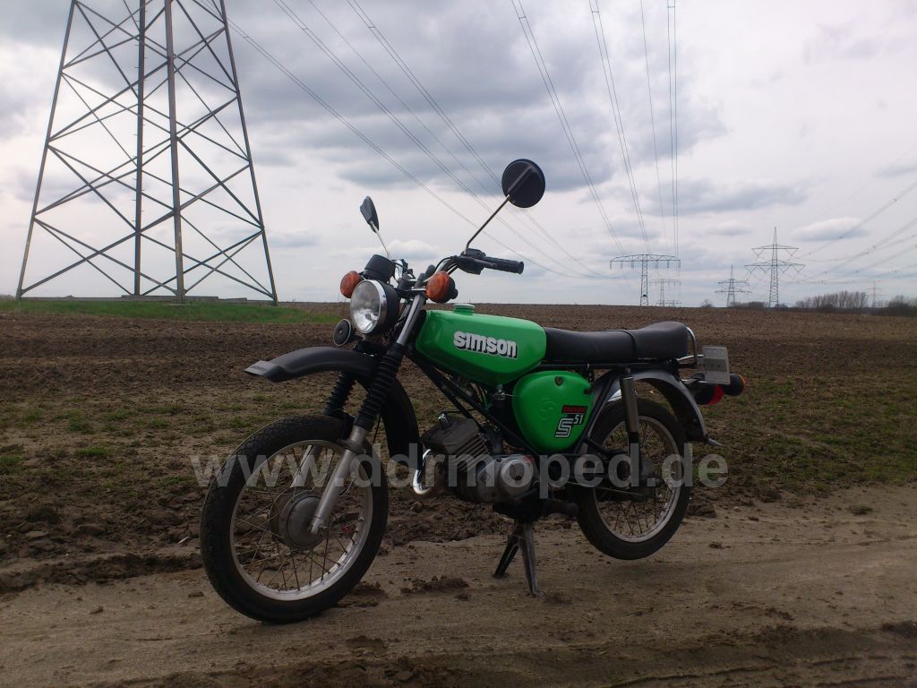

Nachdem ich einen neuen verbaut habe, gehen die Blinker auch endlich. Nun fehlt nur noch der Lenker und die Dämpfer. Eine schöne Runde bin ich auch bereits gefahren.
Geschrieben am: 31.03.2016, 19:00
Das Gasproblem ist dank eingestellter Zündung und Untb. Kontakt auch weg, sie zieht nun gut durch. Nur bei längerer Vollgasfahrt stockt es kurz mal, da der Motor mehr zieht als nachläuft.

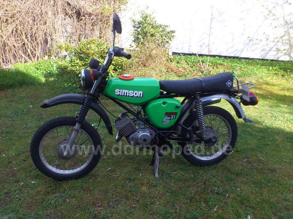

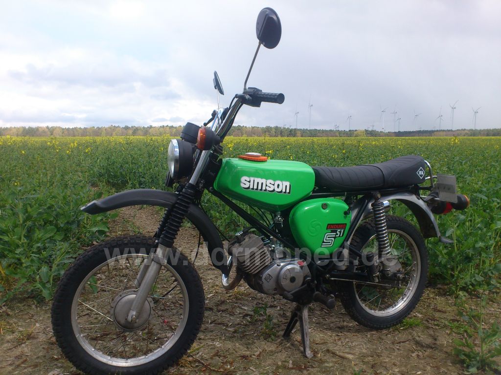

Habe jetzt den ollen Sparrvergaser entsorgt und einen neuen 16N1-...gekauft, Fazit, läuft super. thumbsup.gif Nun kann man endlich fahren ohne Leistungsverlust oder stottern.
Geschrieben am: 24.04.2016, 13:02

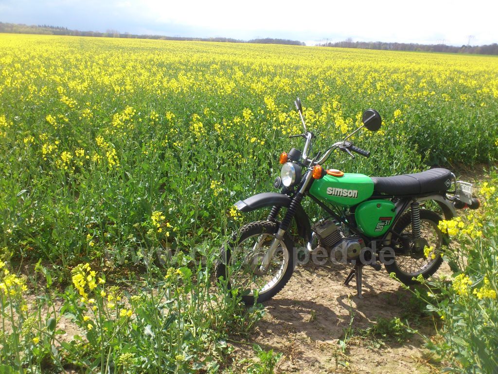

Eine große Ausfahrt hat sie auch überstanden.
Der Raps steht bei uns schon fast in voller Blüte.

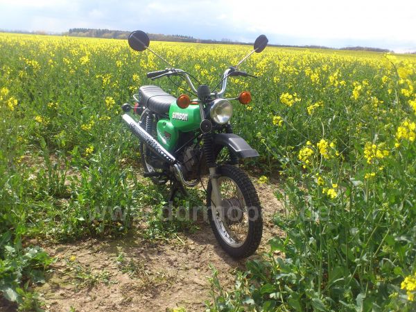

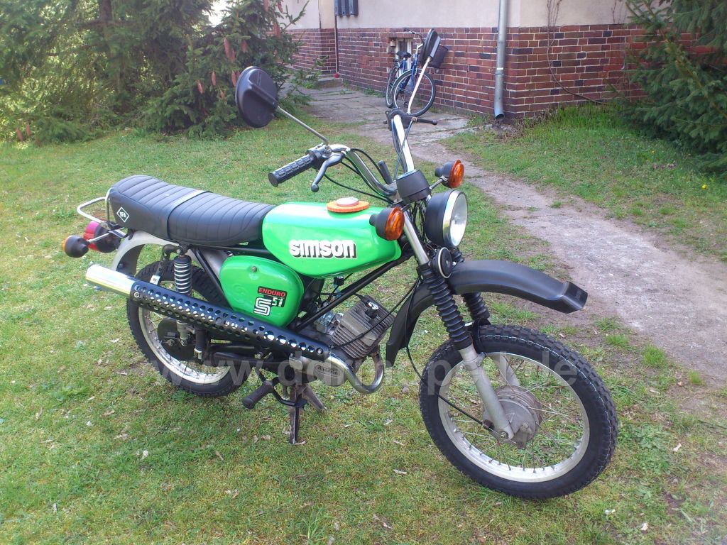

Den passenden Lenker inkl. aller Züge habe ich auch nachgerüstet.
Geschrieben am: 24.04.2016, 13:13

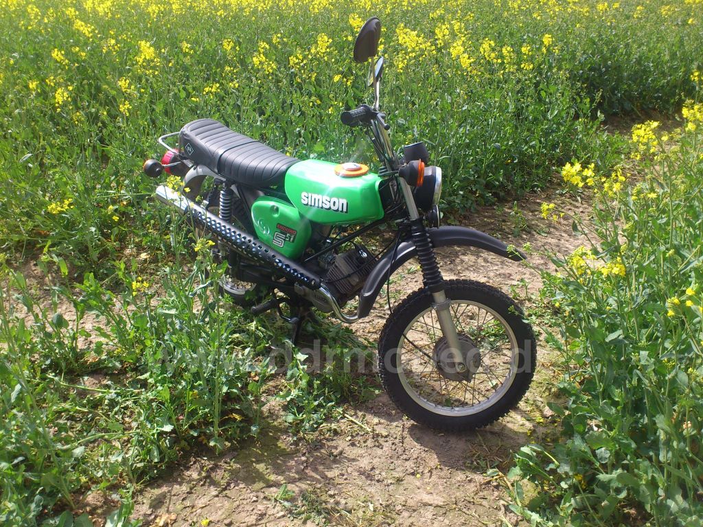

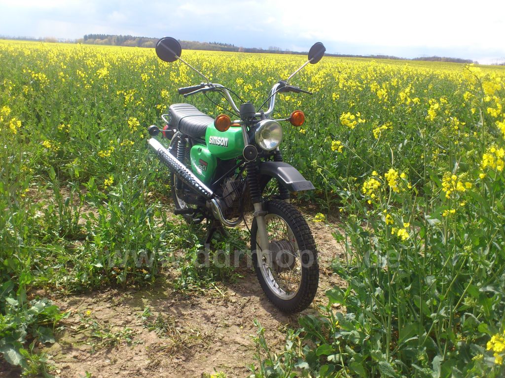

Jetzt muss ich eigentlich nur noch das hintere Schutzblech in schwarz lackieren. Enduroreifen sind nun auch drauf.

Die Elba ist Tot, Eigentlich nur 49 mit 59 vertauscht, verpolen geht nicht.

Vertauscht hab ich nichts, nur ein falsches Kabel war am Verbinder, wo keines ran gehört. Das sie tot ist ist ja ersichtlich, schade drum, eine neue war teuer...

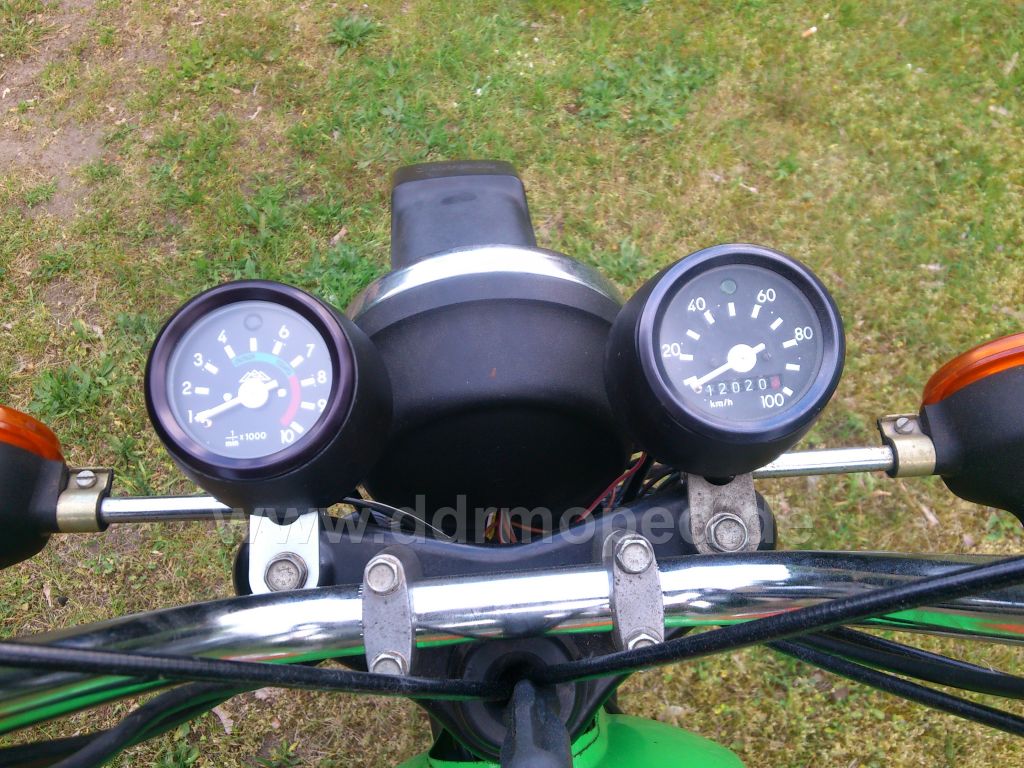

Heute hab ich wieder ein bisschen gebastelt, wenn auch nicht original, so wollte ich unbedingt einen Drehzahlmesser haben. Der entsprechende Deckel war schnell besorgt, inkl. des Antriebs.
Geschrieben am: 12.05.2016, 19:15
Jetzt ist das Cockpit symmetrischer, wenn zwei Anzeigen vorhanden sind. Mir gefällt es besser, auch wenn es Spielerei ist. biggrin.gif
