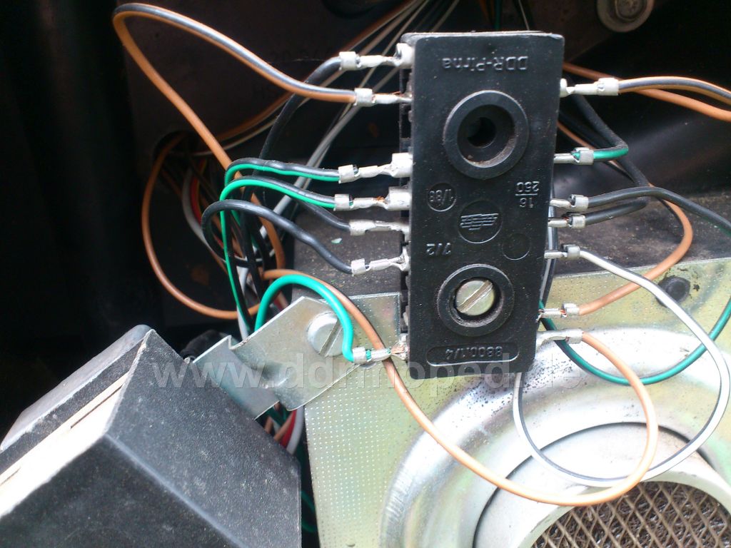

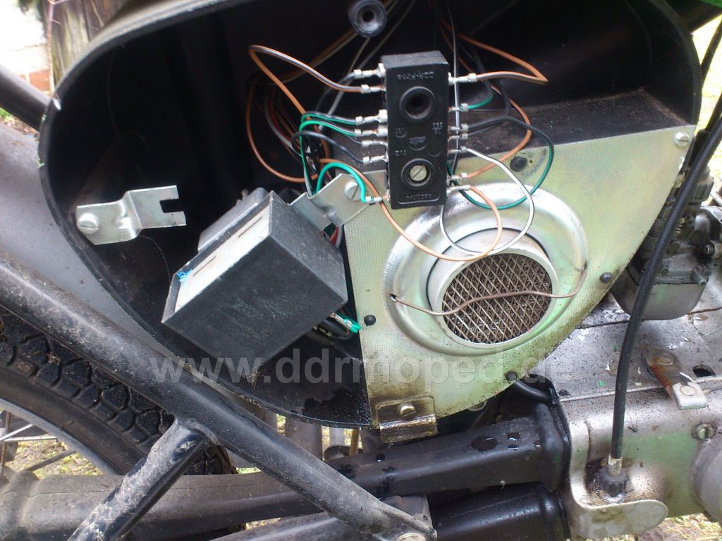

Danke, mich inderessiert die Anbringung der Gleichrichterbrücke.

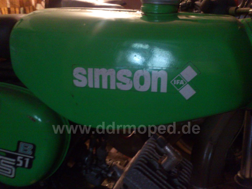

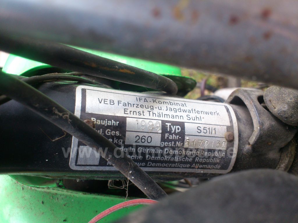

Es handelt sich sogar um eine S51/1, laut internetsuche wäre es eine S51/1B, die wurde von 1989-1990 gebaut, also der Nachfolger der S51 Reihe in der ersten Ausführung, wenn ich mich nicht irre.

Interessant, wäre herauszufinden, warum sie ein anderes Dekor auf dem Tank hat _uhm.gif

Danke, ein Bild von dem Elektronikträger für die C-Modelle reiche ich mal nach. Einfach ein Blech, was die ELBA und den Gleichrichter trägt.

meine billard-grüne S51/1B (Bj. 1989) hat auch noch die alten "S51B"-Schriftzüge als Wasserabziehbild auf den Seitendeckeln und am Tank den großen "Simson"-Schriftzug als Aufkleber. Bei mir ist auch das Halteblech der Elba gebrochen (genau wie bei dir... seltsam). Gibt es die noch? Ich habe schon mehrfach gesucht und finde immer nur die Bleche ohne Ausschnitt zur Befestigung der Steuerteile bei Elektronikzündung.

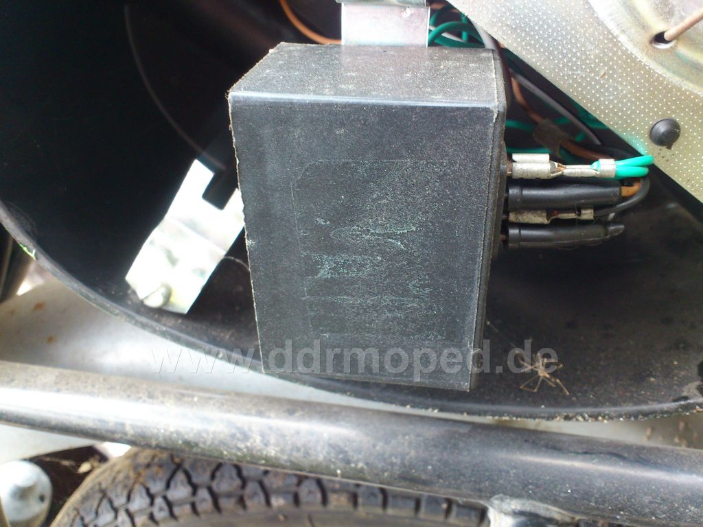

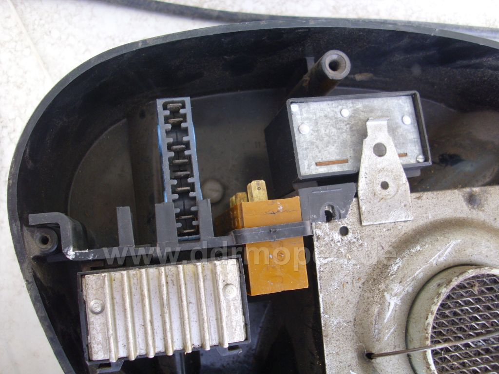

So, hier der Elektronikträger für die C-Modelle, von links nach rechts:
EWR mit Gleichrichter für die Elba, Leitungsverteiler, Steuerteil EMZA, ELBA.
Diese Halter gibt es noch. Eine Idee für die Blechstreifen, mit Blindnieten und Blechstreifen flicken. Würde eh keiner sehen.
Die Simsonschriftzüge am Tank sind die für den Roller. Die gab es nur als Aufkleber.
