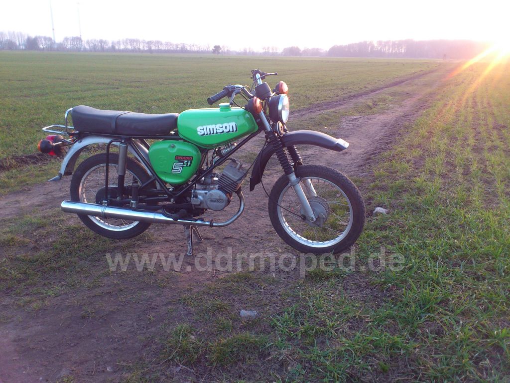

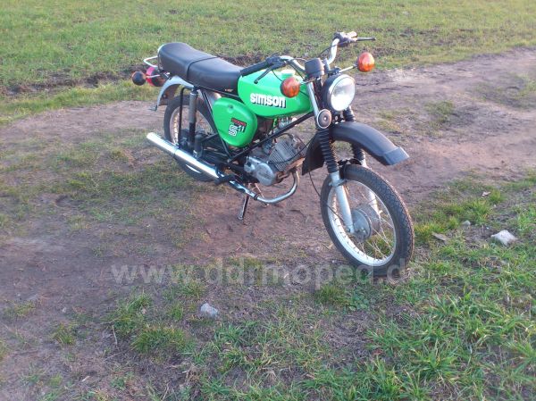

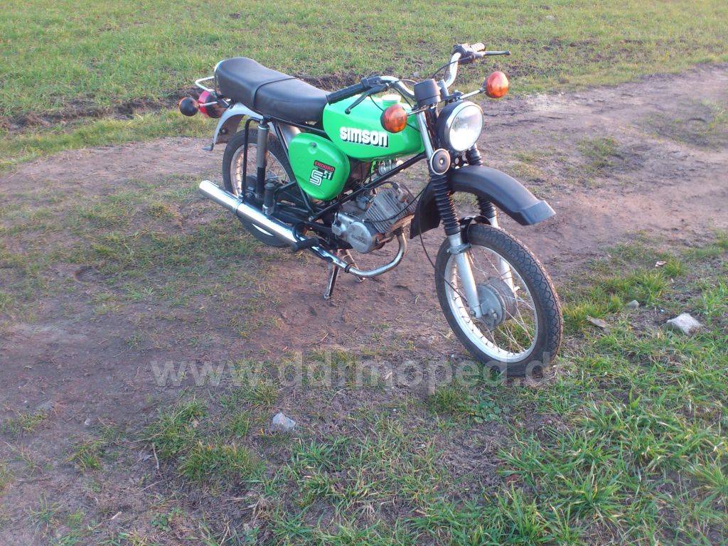

Heute hab ich mit meinem Enduroprojekt mal die erste Ackerrunde gedreht,der Motor läuft recht gut und zieht ordentlich an, sehr drehfreudig. Allerdings musste ich ihn lange überzeugen, anzuspringen. Im Vergaser war alles mit einer schwarzen Teerartigen Substanz verklebt. Aber trotz 7 Jahren Standzeit, läuft er super. thumbsup.gif
Geschrieben am: 19.03.2016, 23:30
Nach und nach werden dann die zugehörigen Teile ergänzt.
Geschrieben am: 19.03.2016, 23:37
Geschrieben am: 19.03.2016, 23:44
Jetzt muss nur noch der Auspuff ankommen, dass ich endlich die passenden Fußrasten und den Bremshebel montieren kann.
Geschrieben am: 19.03.2016, 23:53

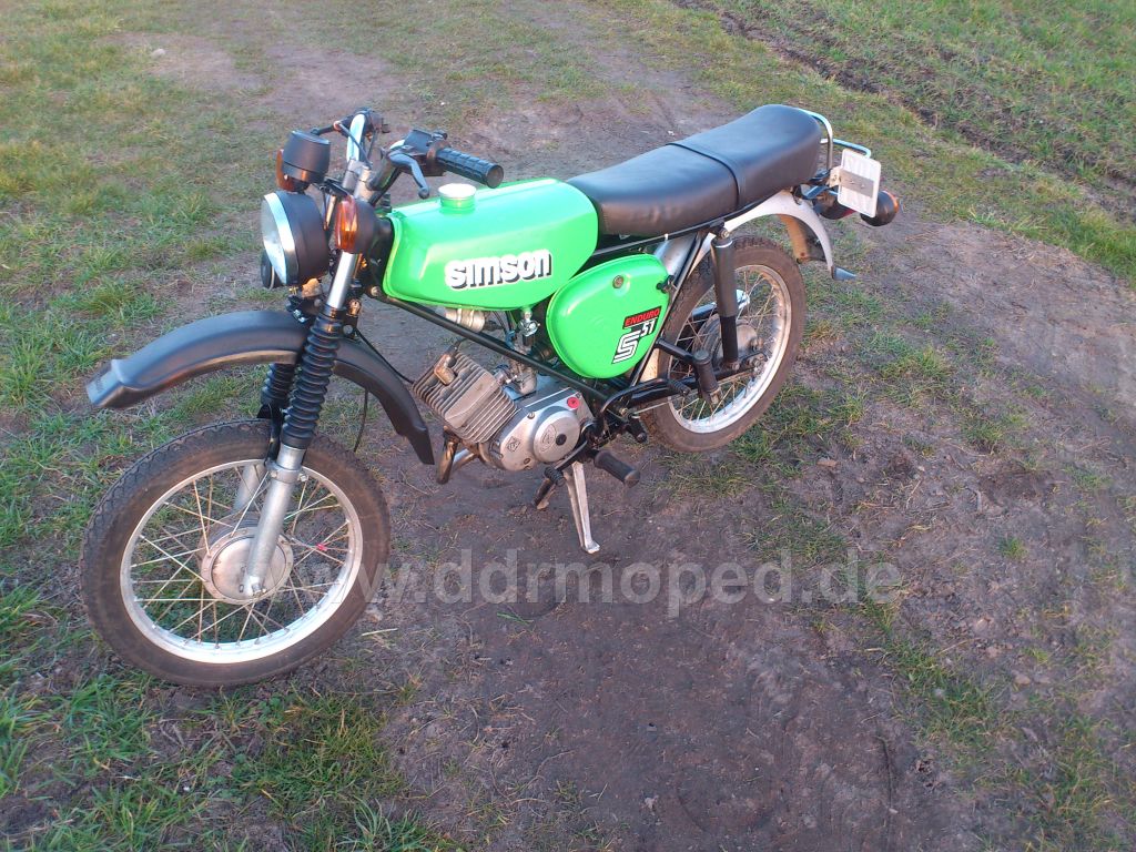

Ich denke, wenn man die Ausgangsbasis betrachtet, so habe ich mir wieder ein feines Fahrzeug daraus gemacht. Eine Enduro war ja früher mal mein Jugendtraum, den ich mir nun erfüllt habe. biggrin.gif
Auch wenn noch einiges für das Gesamtbild fehlt.

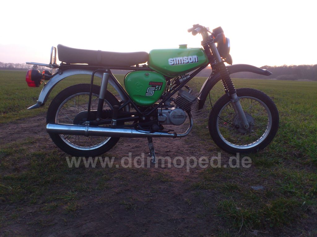

Geschrieben am: 20.03.2016, 07:22
Der Enduro Lenker muss aber auch noch drauf. Passt m.M.n. besser ins Gesamtbild.
Mfg Andi
Geschrieben am: 20.03.2016, 08:25
Beiträge: 6828
Hinten normal die 2fach-verstellbaren, fährt sich dann übrigens auch angenehmer. Wenn du günstig drannkommst, die von Roller passen auch und du kannst stufenlos deine Wunschhärte einstellen. die Makierungen sind nur zur Orientierung. Schutzblech hinten ein kurzes, aber so geht es auch.

Ein seidenmattschwarzes hinteres Schutzblech würde das Gesamtbild auch positiv beeinflussen.
PS: 1986 kenne ich es bei 50er Enduro mattschwarz.
Hat deine Schutzblech Halterung vorn runde Löcher? Mit Kiemenartigen Langlöchern kenne ich es Original. Man kann es nur andeutungsweise sehen auf Deinen Fotos.
Noch was, die Zündspule muss dann noch direkt unter den Tank, kleine Ausführung.

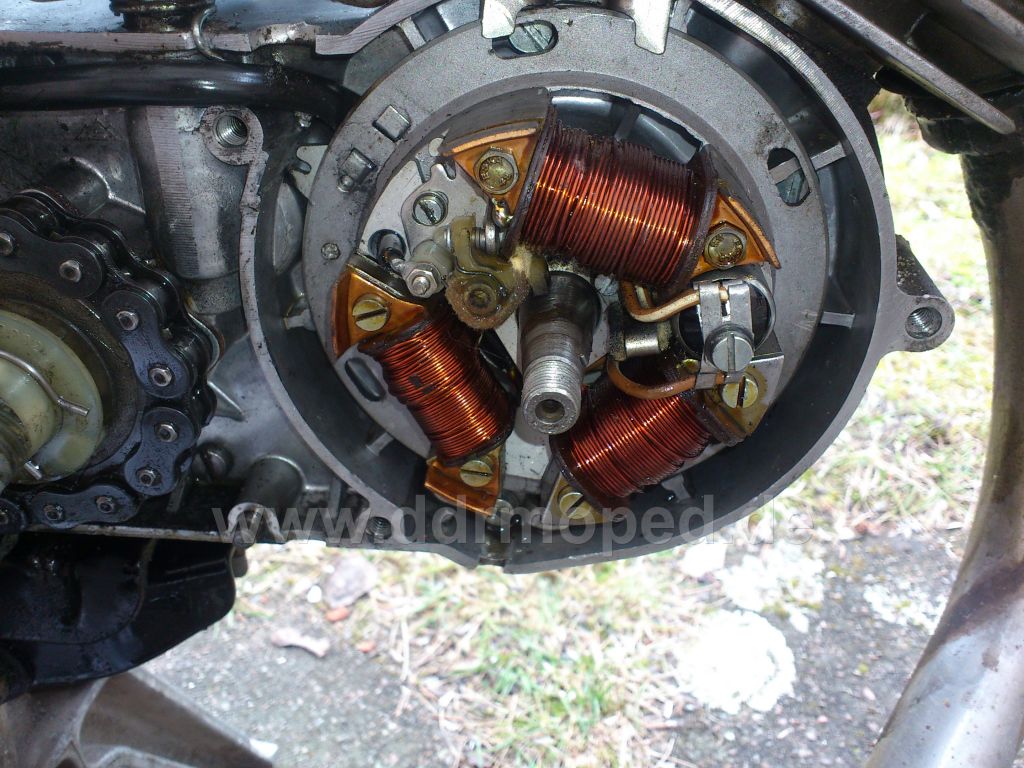

Vielleicht fällt mir da noch was ein, kann man die Elektrozündung einfach nachrüsten, oder ist da was zu beachten?
Geschrieben am: 21.03.2016, 11:53

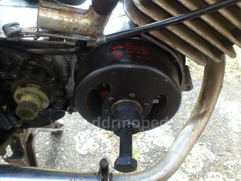

Ich hab heut mal die Zündung nachgesehen, auf der Schwungscheibe steht 1/89, das wird dann wohl auch das Baujahr sein. Zustand der Zündung, optisch sehr gut. Viel ist die nicht gelaufen.
Geschrieben am: 21.03.2016, 12:01
Unterbrecher zeigt keine großartige Abnutzung. Bei Gelegenheit wurde gleich mal der Filz geölt.
