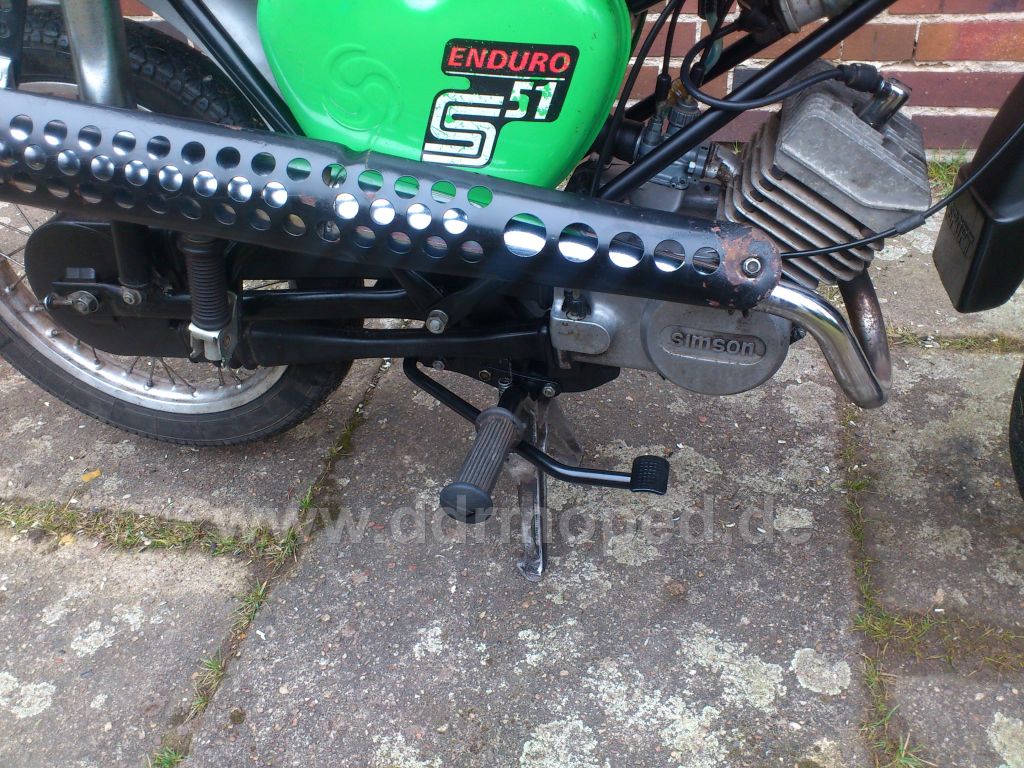

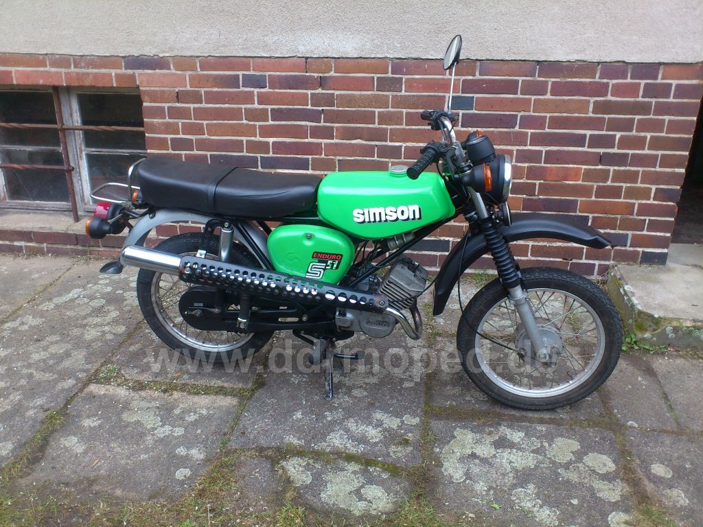

Heute bin ich wieder etwas weiter gekommen, Nun ist der hochgezogene Auspuff dran. Desweiteren hab ich die längeren Fußrasten und den passenden Bremshebel montiert.
Geschrieben am: 24.03.2016, 12:54
Passende Dämpfer kommen dann auch noch rann.
Geschrieben am: 24.03.2016, 13:01
Einen zweiten Spiegel brauch ich dann auch noch.
Geschrieben am: 24.03.2016, 13:11

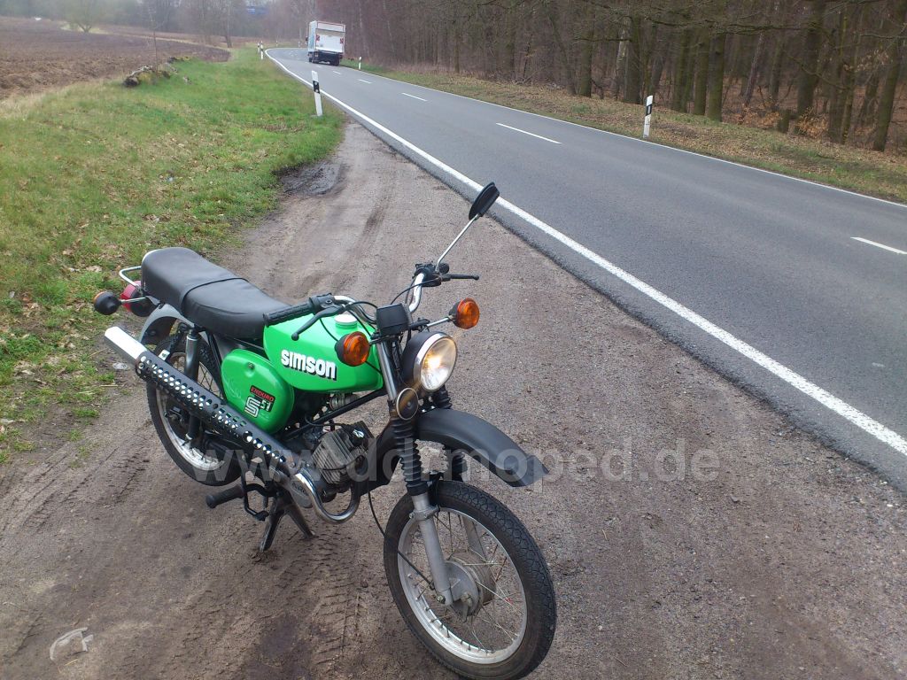

Ich bin dann mal ne große Testrunde gefahren, nachdem ich auch den Auspuff mal ausgebrannt habe, der war voller Kohlebrocken und hinten im Endstück war alles voll mit teerartigem Zeugs, die ist wohl früher zu fett gelaufen. Der wird also zu einem gewissen Teil auch zu gewesen sein.
Jetzt fährt sie etwas besser, aber beim Gas geben hab ich immer noch das einsacken. Man kann nur halb bis dreiviertel drehen, dann zeiht sie gut und fährt 60 kmh, wenn man den Griff voll auf dreht, stottert sie wieder etwas. Ich denke es ist der Vergaser, oder der Sprit hat etwas zu viel Öl.

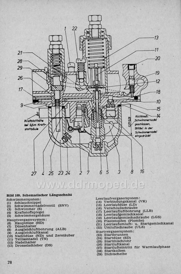

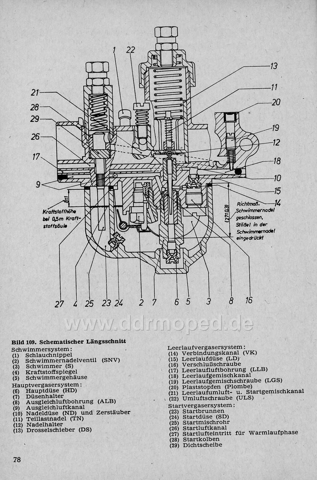

Das geht auch beim 3er Versager etwas anders. Die Hauptnadeldüse ist bei Standgas komplett verschlossen. Wenn du dir den Düsenstück anschaust, besteht der aus 2 Teilen. Im oberen Bereich wirst du sowas wie ein Ring sehen, darüber holt sich das Leerlaussystem seinem Sprit.
