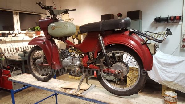

Hallo ihr Lieben bin nunmehr seit 2 monaten besitzer eines Stares von 1974 !
Nun wollte ich mal wissen ob was original für federbeine an dem Star 74 dran waren ein bekannter sagte mir schon das ist unterschiedl. Die haben damals das genommen was da war hauptsache er war am Ende kompl. Naja wie gesagt es gibt ja etliche Ausführungen kompl schwarz , oben grau unten schwarz , oben grau unten gebürstet alu naja sagt mir mal eure Meinungen !
Danke !☺

Hallo auf jeden fall wurde bei der Schwinge die Aufnahme abgesägt damit Stoßdämpfer vom S 50 -51 passen wenn du auf Orginal zurück Bauen willst brauchst du eine andere nicht gekürzte Schwinge.Und wenn dann gehören oben grau unten schwarz oder beide schwarz und alles in plaste Hülsen.

Richtig, ist ne wohl des öfteren durchgeführte und auch legale Maßnahme um hydraulische Federbeine montieren zu können.
Am 74er dürften die ganz schwarzen Dämpfer Verwendung gefunden haben.

Nachteil sieht man jetzt schon selbst auf geraden Untergrund muß ein Brett drunter ist immer knapp.

Vorne dann eigentlich auch andere Stoßdämpfer oder.

Vorn passen die hydraulischen von z.B. Der KR51/1K oder Sperber und Habicht.
Vorteil dieser Dämpfer ist natürlich das verbesserte Fahrverhalten. Richtig sinnvoll ist der Umbau aber wirklich nur wenn vorn wie hinten hydraulische Dämpfer montiert werden.

So ist es, 74 wurden schon die verstärkten Reibungsdämpfer in komplett schwarz verwendet.

Ich würde die hydraulischen Dämpfer die jetzt da im Star drin sind so lassen wegen des höheren Komforts. Allerdings würde ich den kurzen Starständer dann gegen einen langen von der KR51/2 tauschen.
