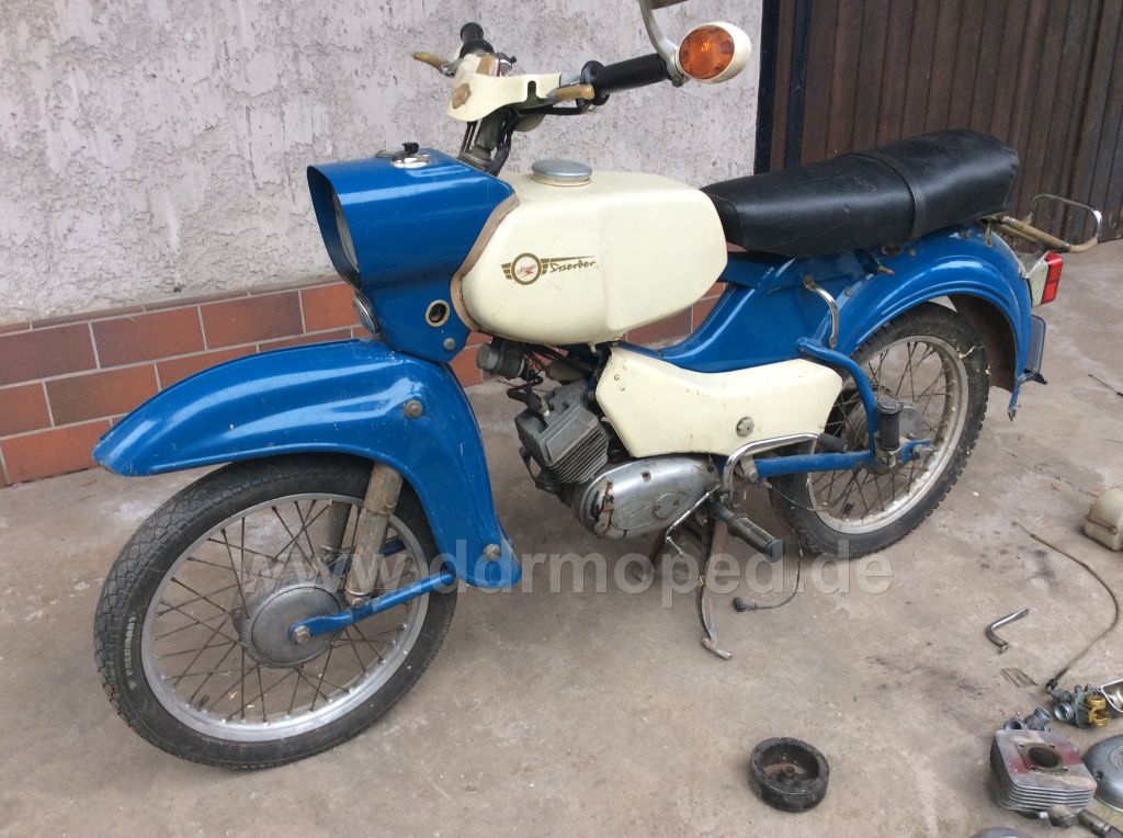

Hallo!
Ich habe gestern nach langem einen Sperber von einem Bekannten bekommen. Er ist aus 1.Hand und seit 1993 nicht mehr bewegt worden. Brief und alle Original Unterlagen sind dabei _clap_1.gif
Ich möchte ihn gerne wieder Original aufbauen. Natürlich bleibt die Patina und der Lack erhalten.
Was passt zum Baujahr?
Was für Dämpfer brauche ich für hinten?
Vergaser müsste ein 16n1-3 sein oder?
Auspuff is der gleich wie bei Schwalbe und Co?
Gibts die Spiegelgläser im Nachbau?
Reifen?
Grüße Florian

Hi Florian, erst mal Glückwunsch zu dem tollen Sperber.
Stoßdämpfer erklären sich von selbst, da du vorne Chrom/Chrom hast muss das hinten auch so sein.
Reifen kannst du neue K4 nehmen, das passt 69 auf jeden Fall noch. Alternativ auch K30.
Der Auspuff ist im Grunde gleich mit Schwalbe Star usw.
Die Spiegelgläser gibt es neu zu kaufen.

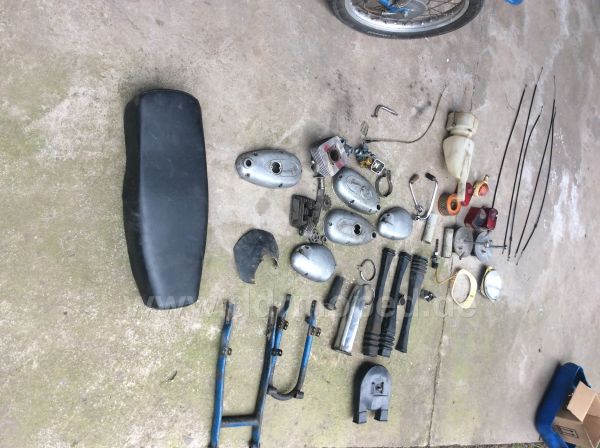

Zum Auspuff sein noch zu sagen, dass das Endstück spitz zu sein hat, so wie in Deinem Teilekonvolut (Bild 4) zu sehen.

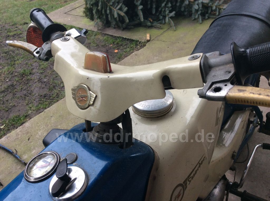

Was für ein schöner Lack, Glückwunsch!
Zu den Dämpfern sei noch gesagt, die müssen so ca. 34cm Länge haben.
Und die gewölbten Tachogläser gibts als Nachbau.
Und ich glaube, genau DIE Spieglegläser gibts NICHT als Nachbau. Aber zu 100& sicher bin ich da nicht.

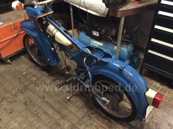

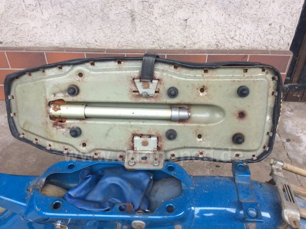

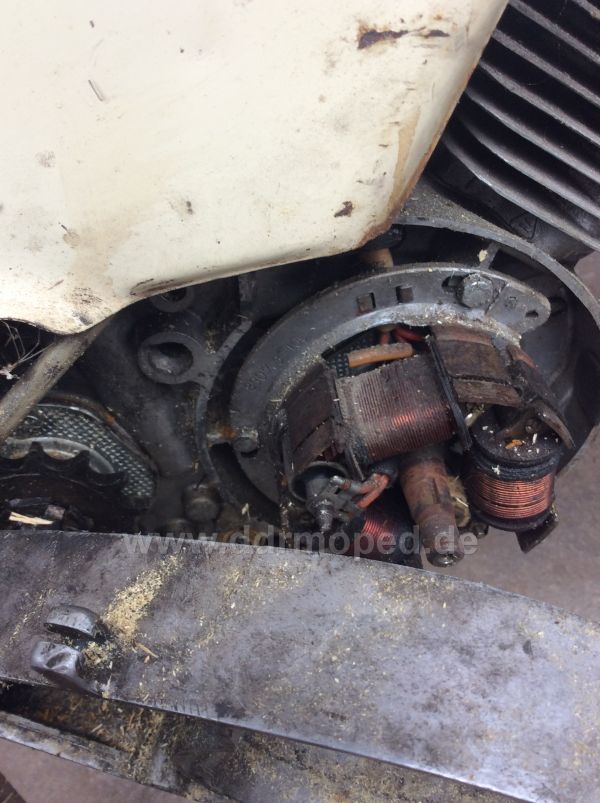

So erste Bestands Aufnahme gemacht.
Aber der Rahmen/Blechteile/Elektrik und Lack ist wirklich schön _clap_1.gif

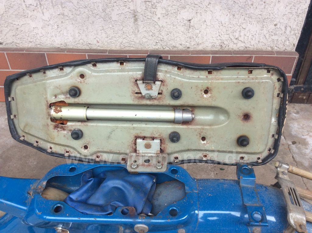

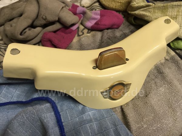

Passt der Sitzbankbezug?
Passen die Soziusfussrasten?
Passt der Kerzenstecker?
Motor werde ich erstmal nicht spalten. Will erstmal nur neues Öl reinmachen und schauen wie der läuft.
Kennzeichen werde ich versuchen fast das Orginale zu bekommen. OD 26-46 war dran.
Ich werde versuchen SM-OD2646 zu bekommen!
Teilleiste die es bis jetzt zu besorgen gilt,
Vergaser 16n1-3, Verbindungsstück zum Rahmen
Kupplungszug (grau)
Bremszug (grau, V und H)
Versteller für Bowdenzug (2x direkt am Lenker)
Stoßdämpfer (34cm, Chrom/Chrom)
Tachoglas (lasse ich evtl auch so)
Standlicht(lasse ich evtl auch so)
Spiegelglas
Gepäckspannband(grau)
Spritzlappen
Schalldämpfer
Krümmer und Auspuff Mittelstück,Halter und Schelle
Eska Schrauben für Zündungsdeckel/Grundplatte/Fußrasten (hinten)/Lichtschalter/Blendrahmen
Lenkerschloss
Ringöse für Zündspule
Gummiringe für Tankbefestigung
Zwischenstück beim Zündungsdeckel
2xBlinkergehäuse
Wer was hat kann sich gerne melden. Ich mache aber auch nochmal ein Therad im Teilemarkt auf!
Grüße Florian
