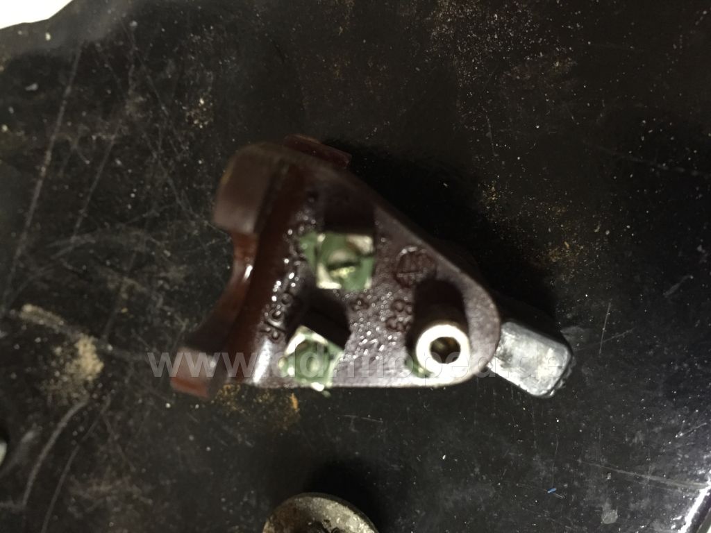

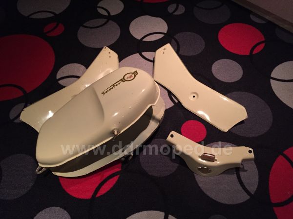

Alabaster Teile poliert und schön versiegelt!
Grüße Florian

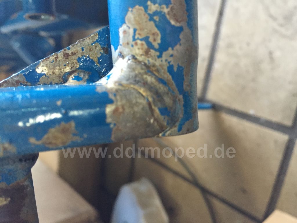

Grüße Florian

Lack sieht echt super aus.
Hast du da nochmal poliert?

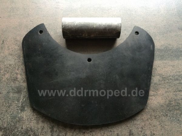

Spritzlappen kannst du von mir haben.
Ich habe noch 2 Stück an alten Kotis.
Wenn ich wieder gesund bin, baue ich dir einen ab.
Er braucht aber noch die alte Ausführung, der an die Verlängerung kommt und nicht den späteren, welcher dann auch am Habicht Verwendung fand. rolleyes.gif

Evtl. bekomme ich was von Simsonsammler1234. Wenn nicht melde ich mich nochmal!
Danke!
Ja erst mit Würth P10(mittleres Pad) danach P30(weiches Pad) und zum Schluss eine Hochglanz Lackversieglung von Petzoldts
Grüße Florian

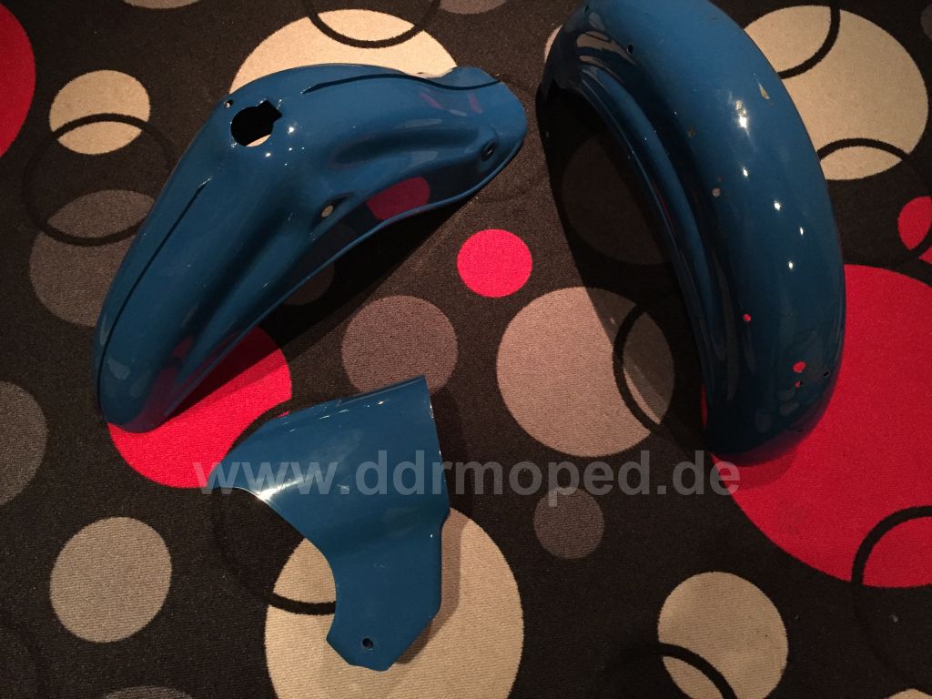

Heute habe ich den Rahmen geschweißt, nen Schwung Kleinteile gereinigt und die großen blauen Teile poliert&versiegelt. cool.gif
Leider bin ich kein Held beim Fotos machen. ermm.gif Mache morgen evtl nochmal welche bei Tageslicht. Dann sieht man hoffentlich wie es geworden ist.
Grüße Florian

Du hast den Hintergrund etwas ungeschickt gewählt aber was man erkennen kann macht Hoffnung... wink.gif
Mfg Nico

Der Hintergrund ist doch total 60er, passt doch super 😃.

Die Teile schauen wirklich sehr gut aus. Tolle Arbeit. Der Sperber wird wieder in altem Glanz erstrahlen. thumbsup.gif
