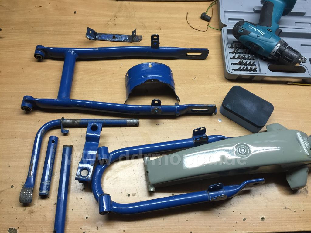

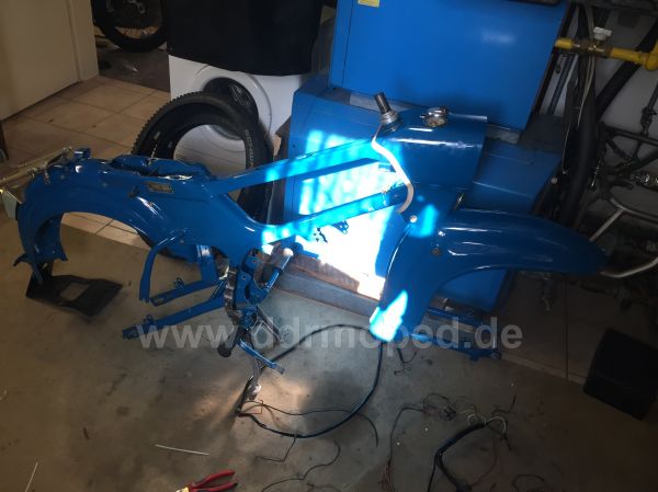

Habe nur ein paar Kleinteile gemacht! Morgen werde ich sie versiegeln...Der Lack Kennzeichenhalter ist leider nicht mehr zu retten sad.gif
Grüße Florian

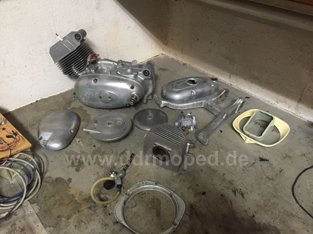

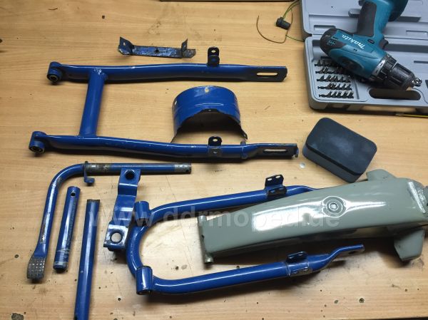

Aufbereitete Klein- und Alu-Teile! Wollte hier nicht zu sehr Polieren damit es gut zum Rest passt!
Grüße Florian

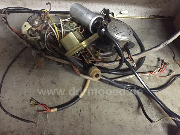

Kabelbaum und Anbauteile.
Werde evtl umbauen E-Zündung. Will ja auf meinem Arbeitsweg ins ehemaligen Simsonwerk nicht liegen bleiben. Ja ich weiß, ne U-Zündung fährt auch wink.gif
Grüße Florian

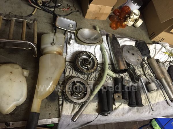

Heute habe ich die Hebel, Kickstarter, Schalthebel, Kette und Kettenrad aufbereitet. Ein neues DDR Lager habe ich auch eingepresst.
Rahmenfuss wurde ausgebessert...
Grüße Florian

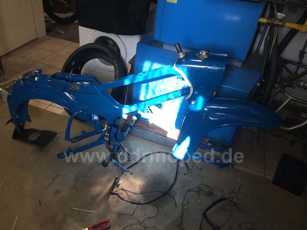

Grüße Florian
