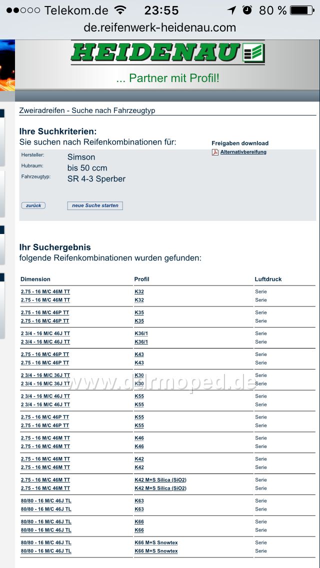

Nun habe ich heute mal bei den "Reifen-Freigaben" auf der Reifenwerk-heidenau-Seite reingeguckt, und musste mit Schrecken feststellen, dass für den Sperber seitens Heidenau eine Freigabe für den K30 erteilt wurde . Und das trotz des Load-Index von nur 36J ! _uhm.gif Das war definitiv vor einem Monat noch nicht so ! hmm.gif _uhm.gif

Und der vollständigkeit halber, hier noch die Reifenfreigabe von Heidenau. biggrin.gif thumbsup.gif
