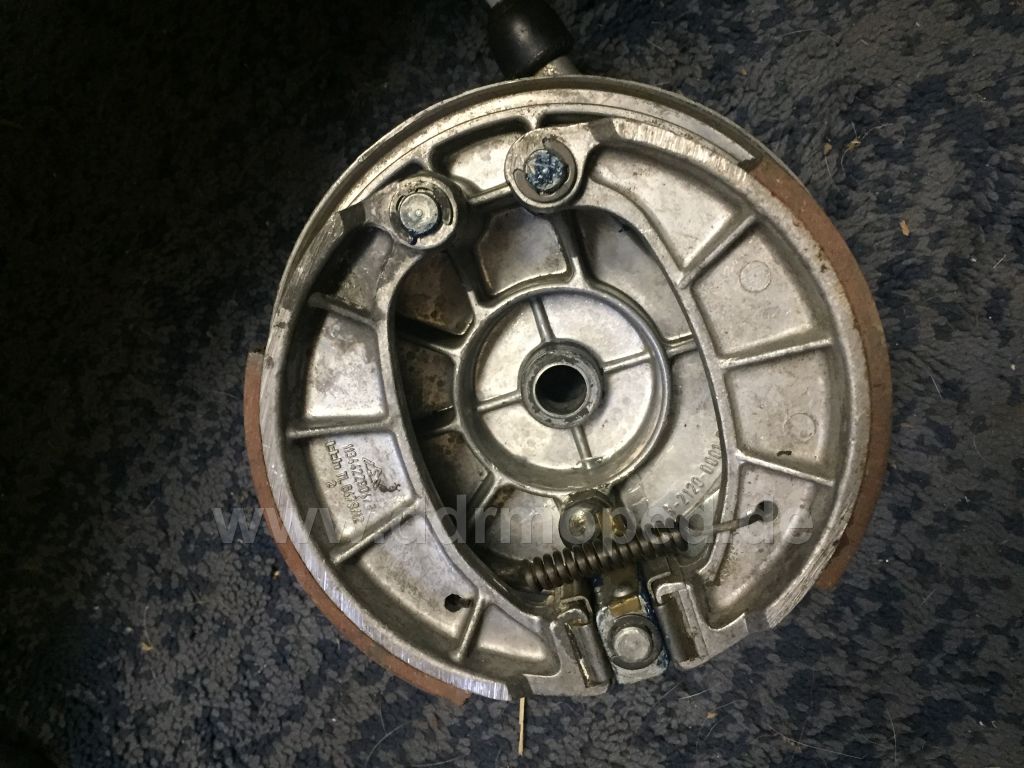

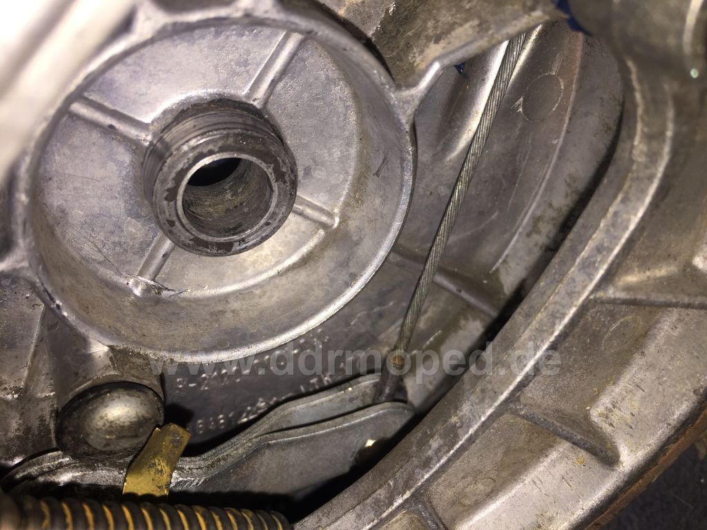

Nur eine längere Schraube reicht leider nicht!
Irgendwie ist der Seilzug 2cm zu kurz?
Grüße Florian
Der Anschlag von Fußbremshebel war leicht verbogen.
Gibt es die Rückhol Feder der Fußbremse noch neu?
Grüße Florian
Geschrieben am: 22.01.2017, 16:49
Ist der fußbremshebel auf Anschlag oben oder hängt er etwas runter mangels nicht montierter Rückzugsfeder?
Mfg Andi
64er
Geschrieben am: 22.01.2017, 16:51
Beiträge: 84
Mitgliedsnummer.: 8497
Mitglied seit: 19.10.2015
Oh da haben wir wohl gleichzeitig geschrieben. Ja der Anschlag war verbogen und die Feder fehlt. Die sieht genauso aus wie die die Bremsbacken zusammen zieht? Zufällig die gleiche?
Grüße Florian
Geschrieben am: 22.01.2017, 17:01
Das Anschraubteil am Bremshebel ist beim Sperber verkehrtherum drauf, vergleich mal die beiden Bilder.
Ob die Feder auch geht, musst du probieren.
Mfg Andi
