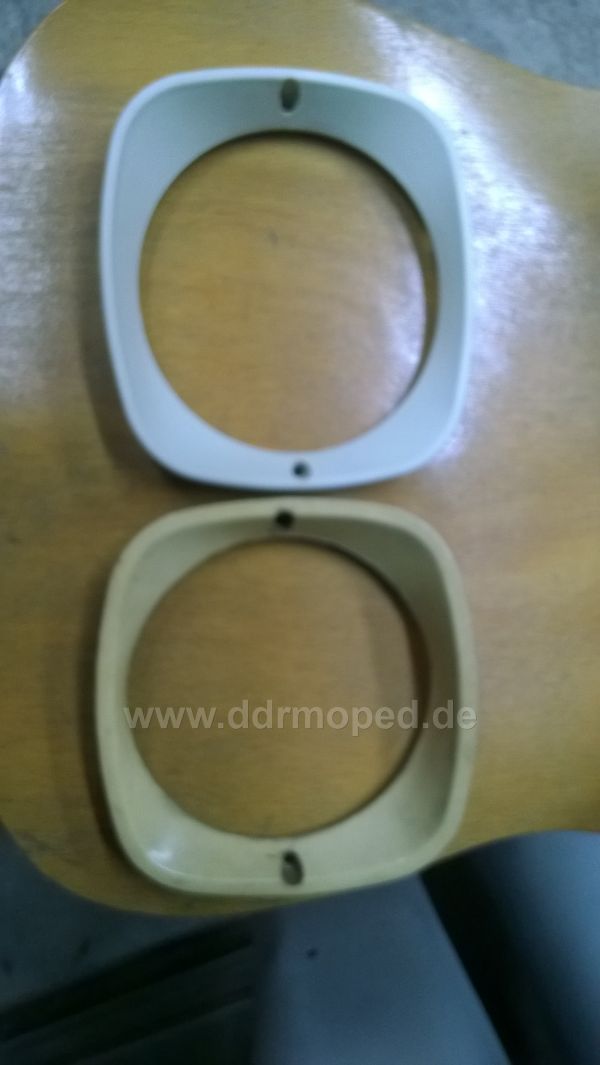

Hab hier mal ein Vergleichsbild von original und Nachbau.
Mir ist nur ein Unterschied aufgefallen und zwar ist der Rand beim Nachbau dünner/schmaler wie beim originalen
Grüße Jens

Jens, die beiden Teile kannst du nicht vergleichen.
Das untere ist der 64er Lampenring, das obere ein Nachbau des stinknormalen, hellen Lampenrings, den es bis Anfang der 70er gab.
Der 64er ist schon etwas spezieller.
Mfg Andi

Rückseite
der Nachbau schaut auf dem Foto oval aus,hat aber die selbe Form wie der alte
Grüße Jens
Geschrieben am: 12.03.2016, 08:14
Das war mir neu, dass es den "64er" als Nachbau gibt.
Wenn er aber von vorn genau so aussieht, wie der spätere, ist es uninteressant, ob da hinten noch die Kante dran ist, oder nicht.
Die Optik der Vorderseite ist entscheident.
Für mich ist es kein gelungener Nachbau.
Mfg Andi

Ich denk mal es handelt sie um den ersten "Versuch" eines Nachbaus,welcher einer Überarbeitung bedarf.Die vordere Kante ist schon ein bisschen breiter wie bei den neueren,sieht man ganz schlecht auf den Fotos.
Wollte es nur mal vorstellen und bin gespannt ob irgendwann etwas "brauchbares" daraus wird.Hatte das Thema "fehlerhafte Nachbauten" übersehen sonst hätte ich es dort veröffentlicht

Von der groben Optik her könnte MZ den gleichen verbaut haben,bin mir bei der Größe nicht sicher.
Der abgebildete Ring stammt beispielsweise vom Troll und ist Baugleich mit den vom KR51 oder ich hatte zufälliger weise nen Schwalbering am Troll
Grüße Jens

ES 125 / 150 haben auch den gleichen wie die Schwalbe.
Mfg Andi
