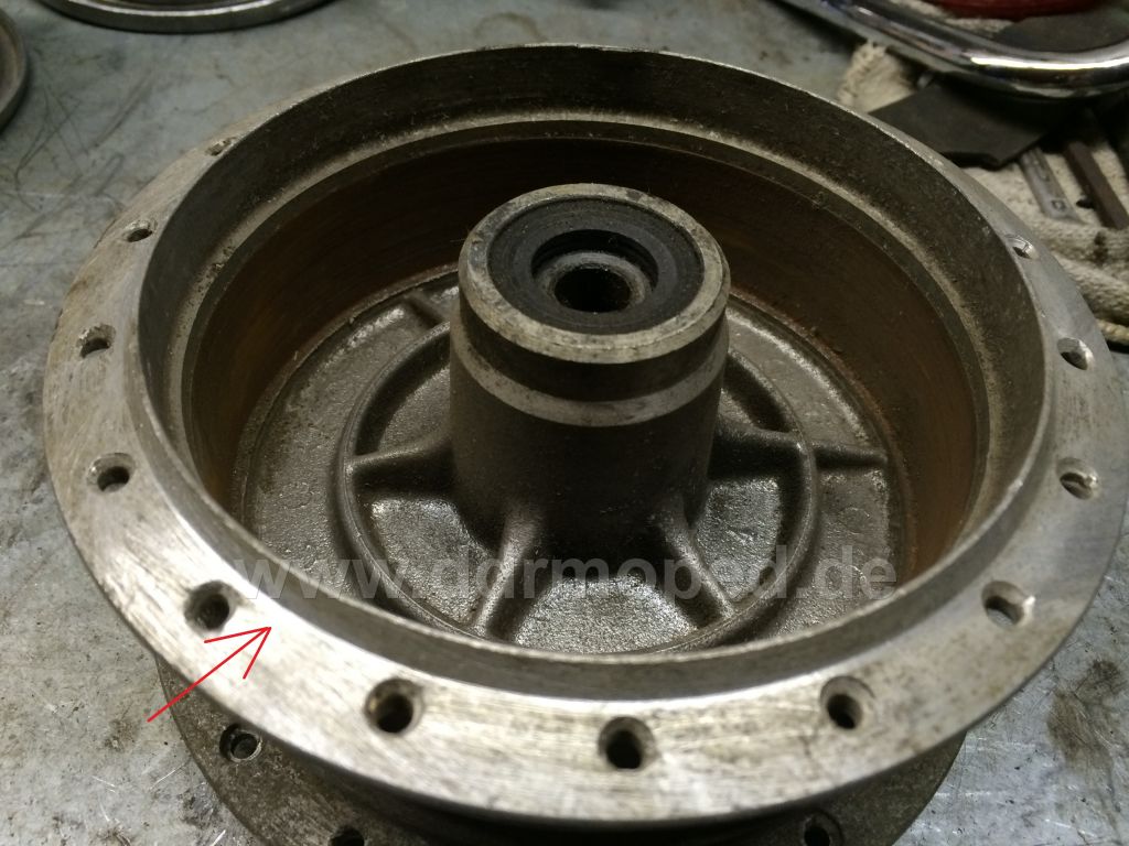

Alte Radnabe mit angeschrägter Ablaufrinne.

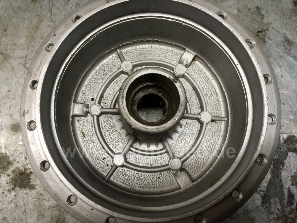

Und nochmal ein Blick von oben in die Nabe.

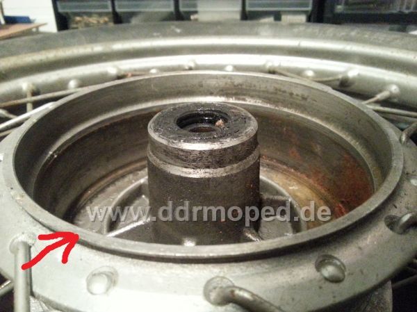

Neue Radnabe mit breiter Ablaufrinne.

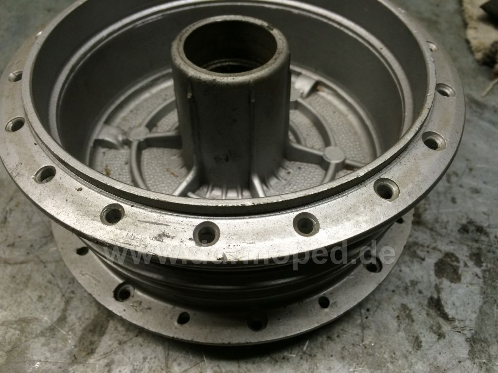

Eine weitere Radnabe mit breiter Ablaufrinne.
Geschrieben am: 15.03.2016, 02:58

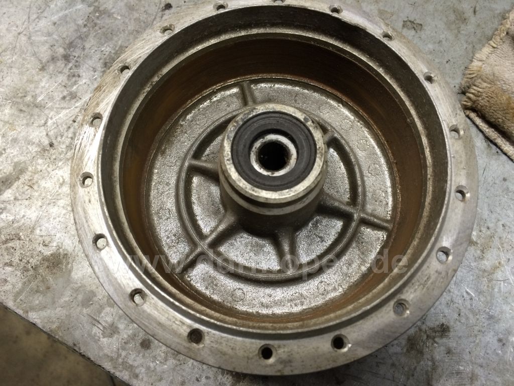

Nochmal die Draufsicht auf die Nabe.

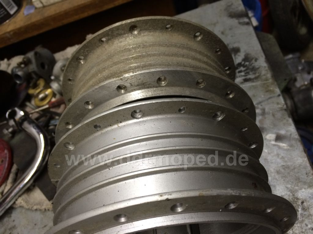

Vergleichsbilder alte und neue Nabe. Hinten die alte Nabe mit schräger Ablaufrinne und vorne die neue Nabe mit gerader und breiter Ablaufrinne.
Bei den alten Naben sind die drei Stege auch alle gleich hoch, bei den neueren ist der mittlere Steg höher.

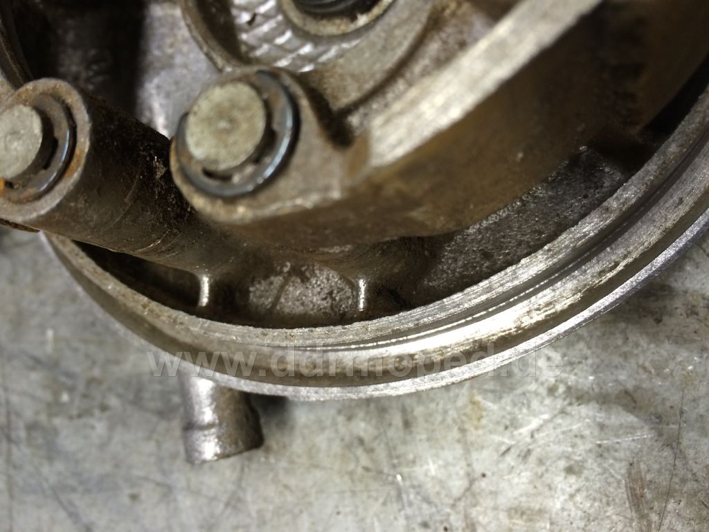

Abgeschrägte Ablaufrille der alten Radnabe im Detailbild.

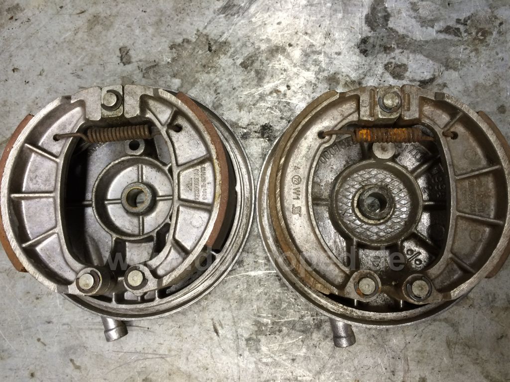

Beide Bremsankerplatten im Vergleich. Links neue Ausführung, rechts die alte Ausführung.

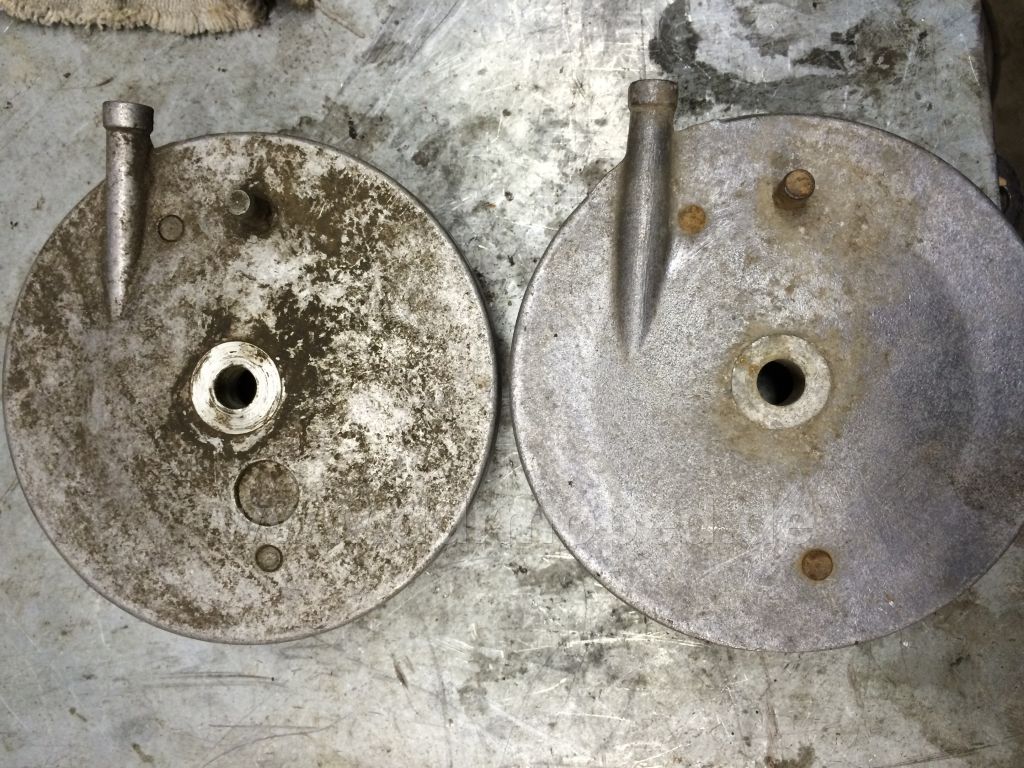

Links neue Bremsankerplatte von Vorne und rechtes alte Bremsankerplatte. Die unterscheiden sich auch äußerlich, ich denke das kann man sehen.

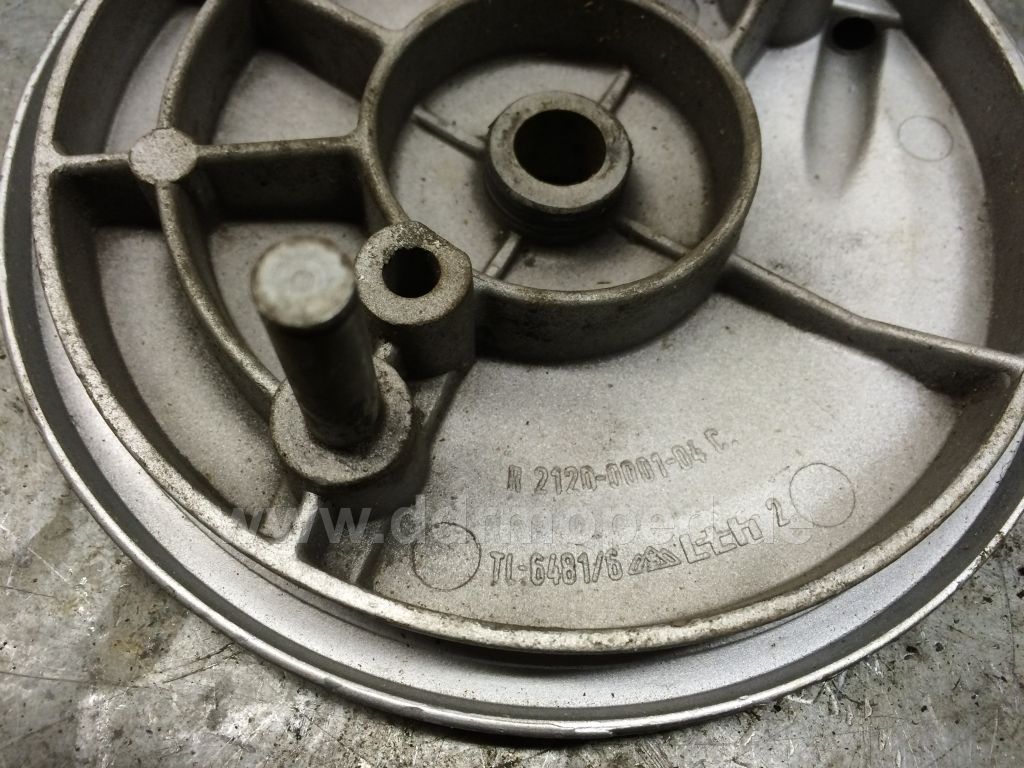

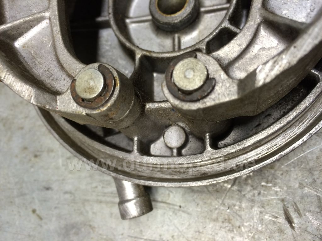

Nochmal eine neue Bremsankerplatte aus der Produktion irgendwann in den 80ern. Hier sieht man, dass die Ablaufrille noch etwas breiter ist.

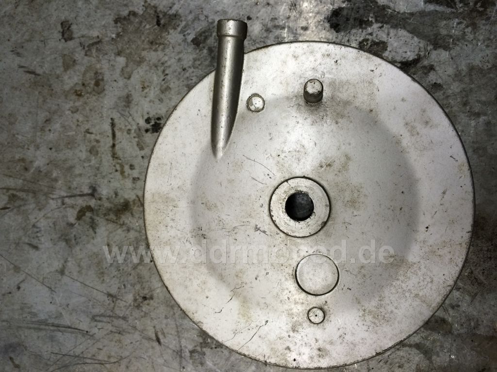

Und von Vorne. Die Oberfläche der neueren Bremsankerplatten sind durch ein verändertes Gussverfahren viel glatter als die alten Ankerplatten.

Nicht zu vergessen, dass man die alten Radnaben äußerlich, also bei eingebauten Rad, daran erkennt, dass die drei Kühlrippen, die in der Mitte verlaufen, gleich hoch sind. Bei der neueren Ausführung ist die mittlere Kühlrippe höher.
