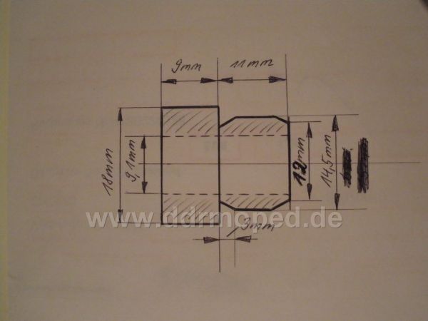

Hier übrigens mal die Maße der Kunststoffbuchse.

Die innere Buchse schaut bei mir relativ simple, zylindrisch aus. Nicht so wie bei Dir in der Zeichnung, also ohne den rechten Ansatz.
Micha, die Kunststoffbuchse steckt ja im Gleitrohr. Die äußere Anphasung dient wohl dazu, die Buchse besser ins Rohr stecken zu können. Die innere Phase (wird das eigentlich so geschrieben _uhm.gif ) ist für die Umbörtelung des Rohres gedacht.

Es gibt übrigens verschiedene Ausführungen der Gleitrohre und Kunststoffbuchsen. Bei einer Variante steckt die komplette Buchse im Rohr und dieses ist am Ende umgebörtelt. Bei der (späteren) Variante auf meine Zeichnung steckt die Buchse nur zum Teil im Gleitrohr, welches dann am Anschlag umgebörtelt ist und somit die Buchse hält.

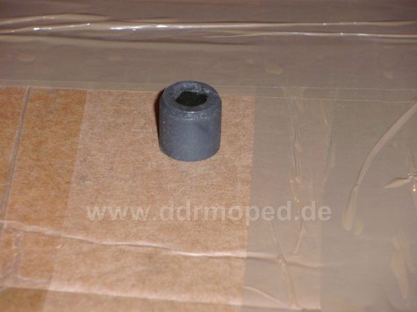

Und hier mal ein Foto der älteren Generation der Myramidbuchsen für die Gleitrohre. Die genauen Maße und eine Zeichnung hatte ich mir auch schon mal gemacht.
Thorsten
da fehlen noch ein paar Maße .....
Hast ne PM
Gruß Matze
