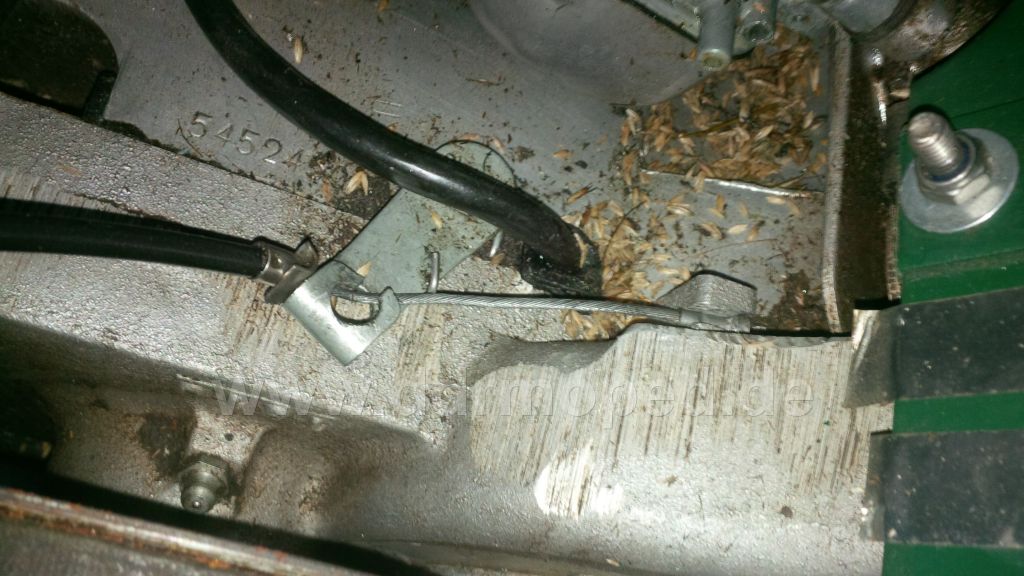

ich bin neu hier im Forum und habe eine Frage zu meinem Fortschritt E931.50 A01 BJ 1987, zu der ich hoffe, hier kompetente Antworten zu finden.
Ich habe den begründeten Verdacht, dass die Bowdenzüge optimierungsfähig sind. Zum Einen weisen sie teilweise recht großes Spiel auf (auch nicht mehr nachstrellbar) und zum Anderen ist die Befestigung z.B. am Kupplungshebel ganz eindeutig nicht korrekt.
Jetzt meine Fragen:
- Könnte mal jemand Bilder einer korrekten Befestigung am Kupplungshebel einstellen?
- Welche Länge müssen die Bowdenzüge für mein Modell haben (Seil, Hülle)? In der Reparaturanleitung und der Ersatzteilliste sind dazu keine Angaben vermerkt bzw. kann ich sie nicht finden. Im Netz finde ich auchn nur widersprüchliche Angaben.
Vielen Dank schon mal für eure Unterstützung
Gunnar

du musst die Halbschale einfach in das Loch stecken, so wie es auch beim S51 ist. Zu den Längen kann ich dir auch nichts sagen, hier geht probieren über studieren wink.gif thumbsup.gif

Danke für Deine schnelle Antwort. Das habe ich mir fast gedacht. Nur denke ich, dass der Zug komplett falsch herum montiert ist. Eigentlich müsste doch das Seilende im Hebel hängen und nicht die Hülle. Das wäre recht ungewöhnlich. Ich glaube das ist bei mir verhunzt.
Auf den Bildern in Deinem Beitrag E931-Beitrag sieht man das ansatzweise, oder? Ich habe hier auch ein S51-Bild gefunden, wo die Hülle um Gehäuse und das Seilende richtig im Kupplungshebel hängt.
Hat vielleicht mal jemand ein Detailfoto vom E931 und S51?
Und kennt eine Quelle wo die Seilzuglängen beschrieben sind?
Fertige Züge gibt es ja auch zu kaufen, nur in der Ausführung alt und neu, was sich wohl auf das Modell vom Rasenmopped bezieht. Wie unterscheidet man die Modelle dann jetzt genau in Bezug auf alt und neu? dry.gif blink.gif
Gunnar

also klar, dein Bowdenzug ist falsch herum drin, die Hülle muss rechts auf dem Bild in die Aufnahme von dem Deckel rein gesteckt werden und durch die Zylinderabdeckung nach drau?en und hinter zu den Amaturen geführt werden. Wenn ich morgen dran denke, amch ich dir noch paar Bilder wink.gif
Modelle werden unterschieden zwischen dem E931 und dem E390, wobei das nur mit dem Baujahr und leichten optischen Änderungen zu tun hat. Dann gibt es noch die Version A01 ohne und die Version A02 mit Rückwärtsgang.

Hier die Bilder
