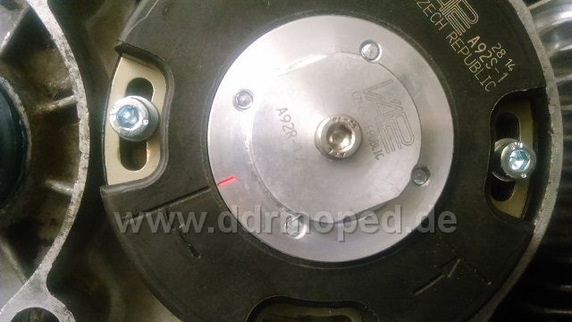

Moin,
ich hab in meiner Mustang eine Vape verbaut und hab aber keine Anleitung auf deutsch. Muss die Markierung beim OT übereinstimmen oder bei 1,2 - 1,5 mm vor

Wo hast du die Vape denn her?
Soweit ich weiß, bietet Ost2Rad elektrische Zündungen für die 50er Jawas an, aber ich weiß nicht ob das auch Vape ist. Da könntest du einfach mal anfragen, ansonsten beim Verkäufer.
Sinnvoll wäre es aber, wenn die Markierungen im ZZP zusammenfallen sollen. Somit wäre ein Abblitzen mit Stroboskop möglich. wink.gif

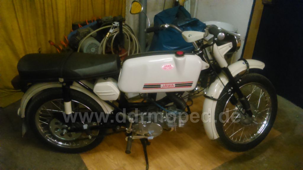

hab jetzt mein eigenes Pferd. biggrin.gif Die Vape hab ich vom Jawamarkt.cz und hab sie jetzt auch richtig eingestellt. Die beiden Markierungen müssen biem OT genau übereinstimmen. Hab sie dann abgeblitzt und sie zündet genau 1,5 vorm OT. Springt warm oder kalt super an, nur mit der Stromleistung bin ich nicht ganz zufrieden. Das Licht ist sehr schwach. mad.gif ( alle kontakte sauber und masse hat sie auch ) Hier noch ein Bild vom Indianerfahrrad. Nur der Tank musste neu lackiert werden, der Rest ist noch original.
