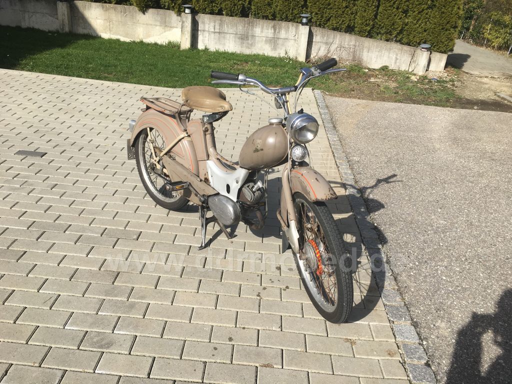

Zeige bitte mal mehr Bilder von deinem Sr 2, ich denke, er wurde schonmal überlackiert. Das hintere Schutzblech hab ich so noch nicht gesehen.

Es funktioniert wieder. Habe Auspuff und Kerze abgnbgenommen, durch getreten, bis nichts mehr aus dem Auspuff kommt, Auspuff mit Benzin durch gespühlt zum schauen ob er nicht zu ist, danach etwas Bremsteiniger als start hilfe, Gestartet, Auspuff montiert, gefahren. Seit dem läuft der Essi 1A laugh.gif . Mal ne andere Frage. Wie kann ich den Auspuff am besten, ohne eine neue dicht, provisorisch abdichten? Morgen kommen es welche besichtigen und da ich in der Schweiz bin kann ich sie nicht so schnell besorgen. Hier noch ein paar Bilder: https://onedrive.live.com/redir?resid=A460D...nt=folder%2cjpg

Du solltest dir mal angewöhnen den Benzinhahn zu schließen wenn du den Essi abstellst zum Fotografieren. Sonnst säuft er dir wieder ab wink.gif .

Die Fotos wurden geschossen, kurz bevor das Problem auftrat laugh.gif Der Auspuff war oben am Zylinder undicht, da die Mutter den Auspuff zu wenig an den Zylinder gedrückt hatte. Ich habe da etwas Alufolie an den Krümmer getan, dass die Mutter mehr nach oben drückt.
