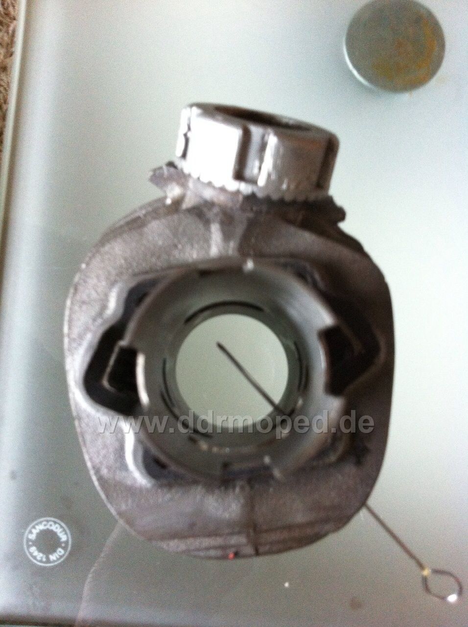

Also, ich habe einen SR2 mit funktionierendem Motor gekauft. Habe dazu noch einen anderen Motor bekommen, den ich aber nie benutzt hatte. Den habe ich dann einem entfernten Bekannten gegeben, der meinte er kann sowas (oder sein Freund). Ich wollte den Motor dann nicht getunt oder ähnlich sondern nur überholt neu! Bekommen habe ich dann mit abgeschliffener Pleuelstange etc (was innen ist kann ich nicht sehen, da nicht nochmal geöffnet) und der Hammer war aber der aufgeschliffene Zylinder.
Siehe Bilder.

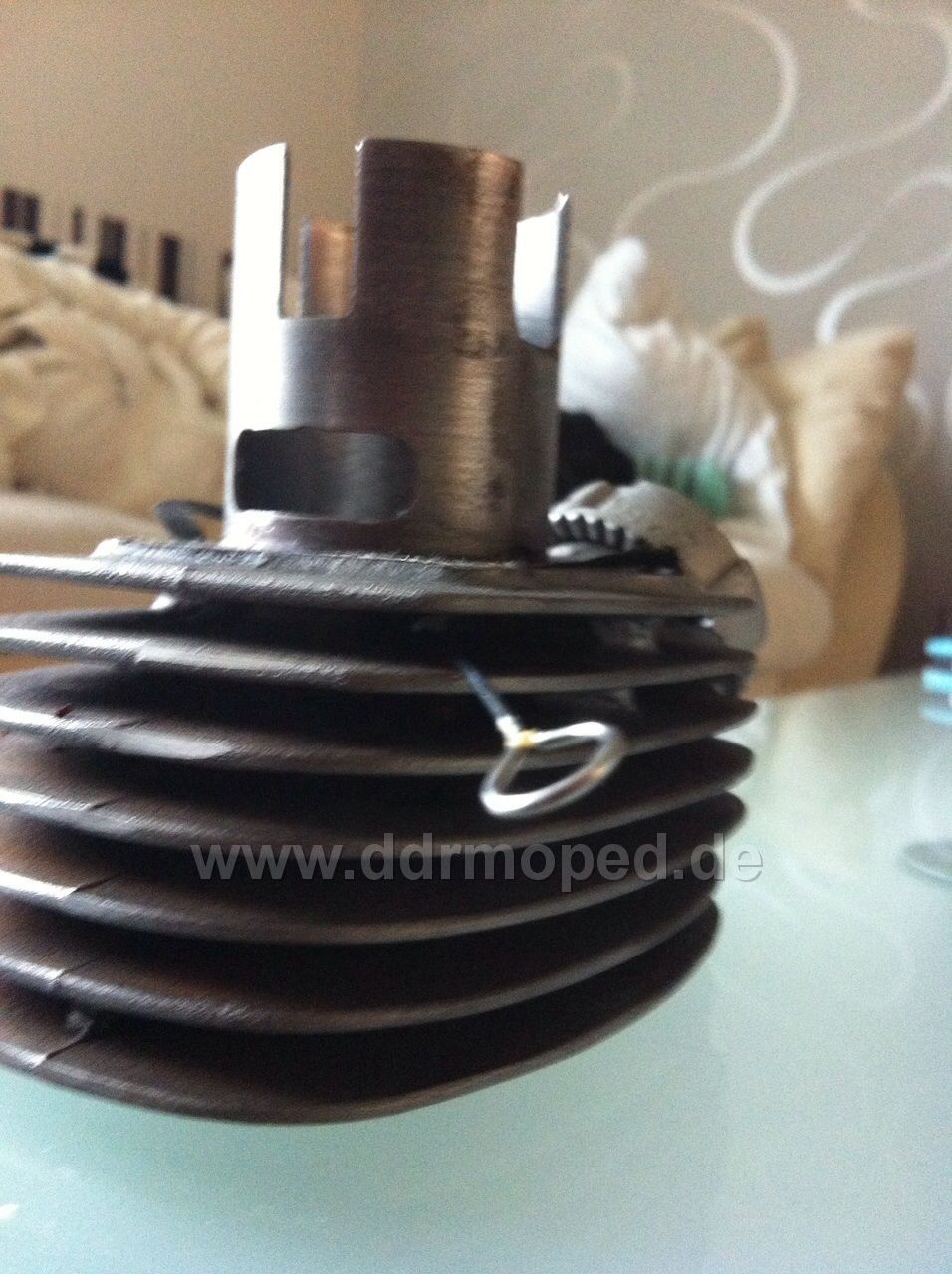

Bild 2 dazu.

O.K. das ist ja schon mal eine Diskussionsgrundlage.
Allerdings wenn ich mir das Wunderwerk Zylinder anschaue, bin ich mit dem Rest des überholten Motors mehr als skeptisch.
Wenn es nur der Zylinder war (welch grandioser Unfug!) müsste der Motor eigentlich mit einem "normalen" Zylinder und Deiner Zündung und dem Vergaser anspringen und halbwegs laufen. Feinheiten sind immer.
Ich vermute jedoch, dass da noch mehr vermurkst wurde.
Ich würde an Deiner Stelle dieses Wunderwerk der Technik nun zerlegen. Du kannst nichts mehr versaun. Und wenn Du das immer schön fotografierst, kriegen wir den auch wieder zusammen. So, dass er laufen muss. thumbsup.gif Das ist kein Hexenwerk. wink.gif
