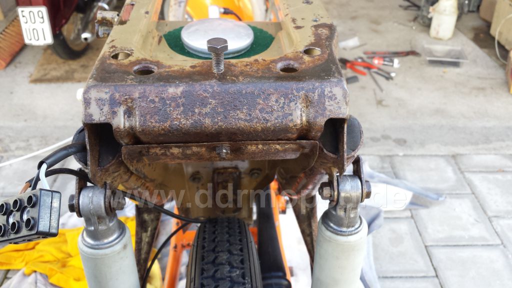

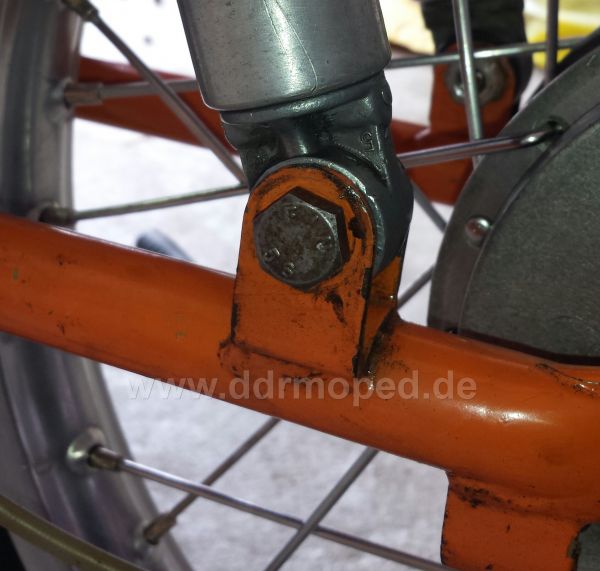

...wie hinten, so auch vorn...

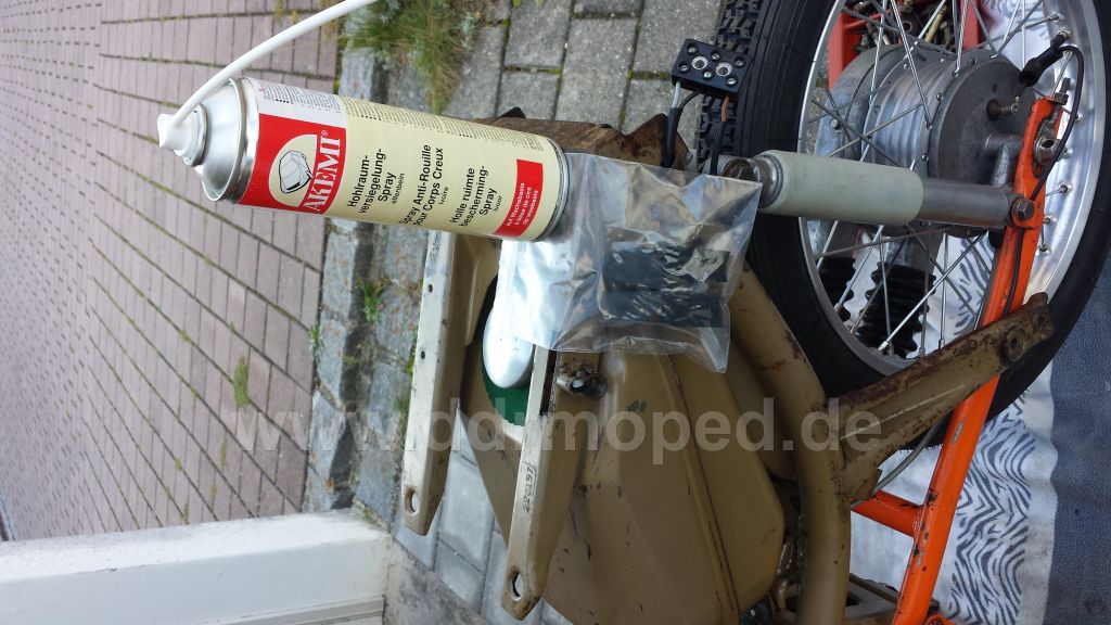

Auch fand hier ein neuer grauer original Bowdenzug Einzug.
stay tuned - mfg m@ngo

FIN

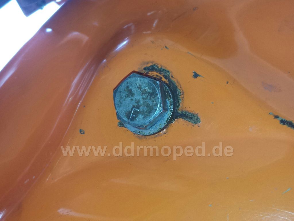

Wo gehören diese F Schrauben eigentlich hin?
Habe 2 davon gehabt und verbaut, da die FIN Schrauben für oben zu kurz waren.
Lieber die F cool.gif als verrostete ESKA mit 14er Kopf (ehemals verchromt), die hätte ich noch zur Auswahl gehabt...
Als konternte Maßnahme wurde immer eine alte verchromte 14er M8 Mutter und verchromte Beilegscheiben verwendet.
Alles ordentlich patentiert.
Gehören die original da dran???

Der Bowdenzug wird innerhalb der Schwinge verlegt und mittels beigem Knopf-Lochband an dieser befestigt, damit er nicht am Reifen scheuert.
Mfg Andi

Machst Du gar keine Scheibe unter die Schraube?

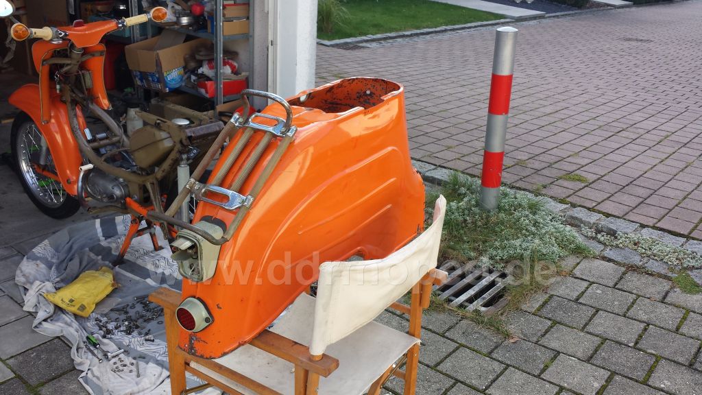

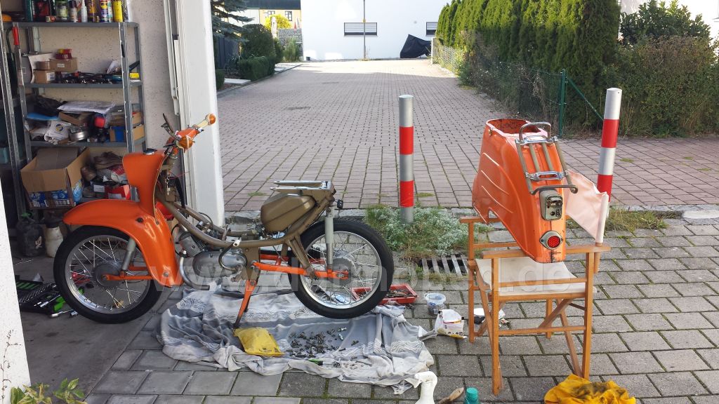

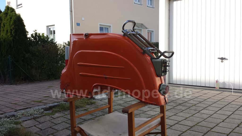

Nach dem der Panzer auch endlich aufpoliert ist, ging es prompt an die Montage der Anbauteile.
Leider hab ich nicht die richtigen Schrauben für die Anbauteile -Baldaufstrahler Gepäckträger sowie Sitzbankbefestigung. Wer kann hier helfen? Fin, ohne Aufdruck geschlossen oder geschlossene Eskas?
Es fanden neue Eska Schrauben mit Vertiefung (Näpfe) Verwendung. rolleyes.gif
Sobald für Ersatz gesorgt ist, werden die auch ausgetauscht.

Als ich den Baldauf ran geschraubt habe, freute ich mich irgendwie wie ein Schnitzel.
Ich liebe dieses Detail, macht einfach was her, mit dem Strahler...
