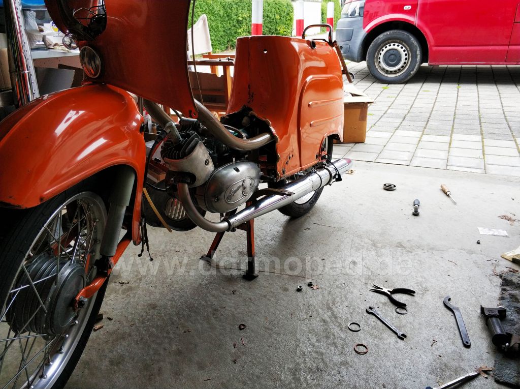

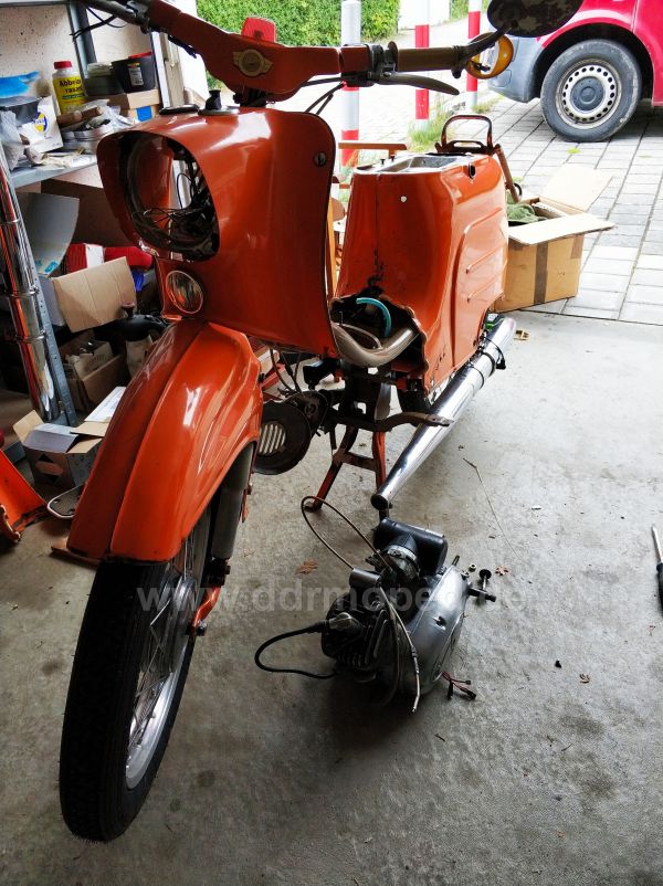

Nach einem Jahr des Stillstands wegen Stagnierung der Technik, geht's endlich weiter. wink.gif
Der Motor inklusive Zündung hatte soviele kleine Probleme, das ein vernünftiges Laufen dieses, unmöglich war.
Eine komplette Instandsetzung wurde im März diess Jahres angeleiert.
Der Dank geht nach Hof und an seinen Kollegen der die Instandsetzung durchgeführt hat.
Letzte Woche kam der Motor zurück.

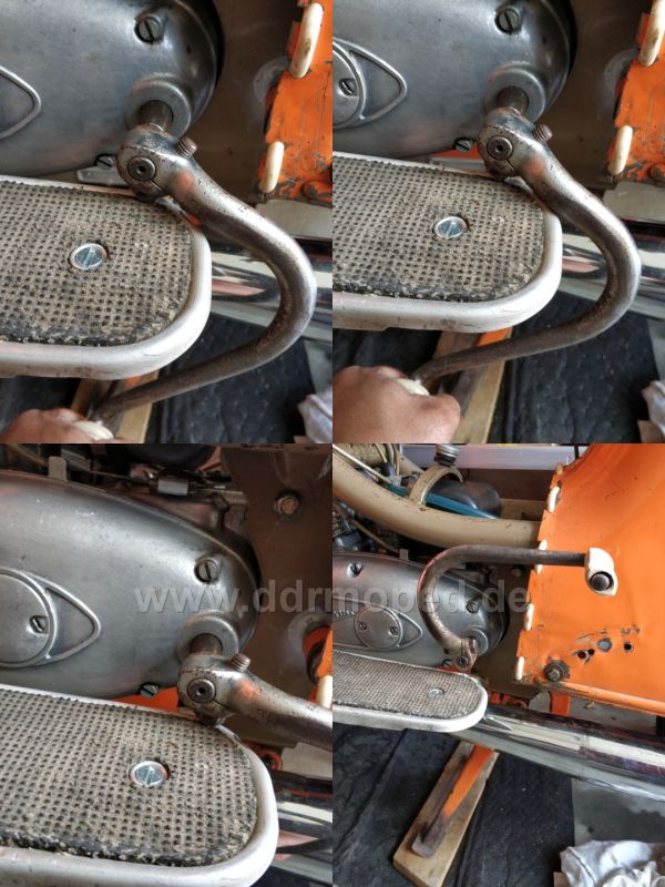

Ich hab noch ein kleinesProblem.
Wie kann ich verhindern das der kickstarter aufs trittbrett aufschlägt beim ankicken? Es ist alles richtig montiert. Weiss nicht was ich verkehrt gemacht haben soll.

Geschrieben am: 21.05.2019, 19:52
Beiträge: 4434
Hast du vielleicht einen falschen Kicktarterhebel? Oder ist der eventuell ein paar Zähne zu weit rechts angeschraubt. Versetz ihn etwas nach oben.

Bringt leider nichts. Wenn man durchkickt, berührt sich das trotzdem. sad.gif

Mach mal ein Bild bitte.

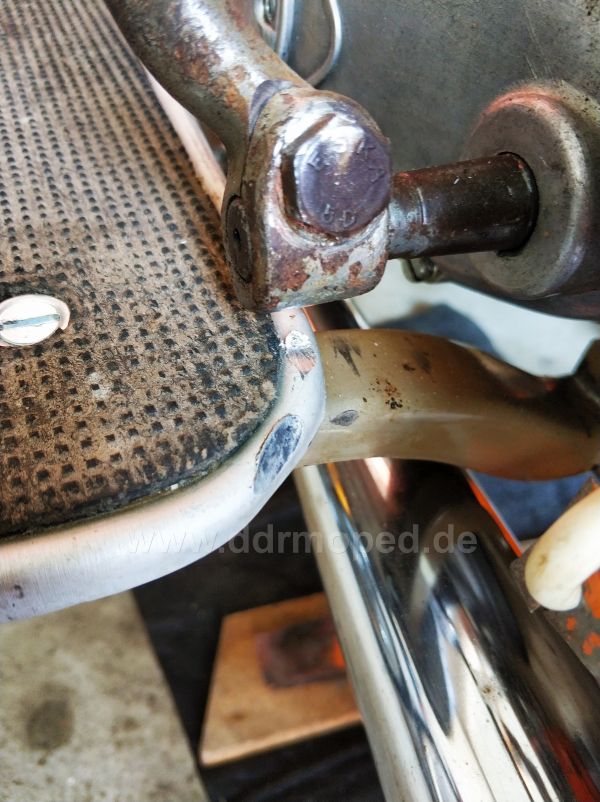

Liegt auf beim durchkicken. Man kann sich nur sehr schwer dran gewöhnen nicht bis zum Ende zu kicken, wenn es nicht beim ersten Tritt angehen mag...
Zuerst schleift die Schraube, dann knallt zum Schluss der Kickstarter aufs Brett, dient quasi als Anschlag... ph34r.gif
