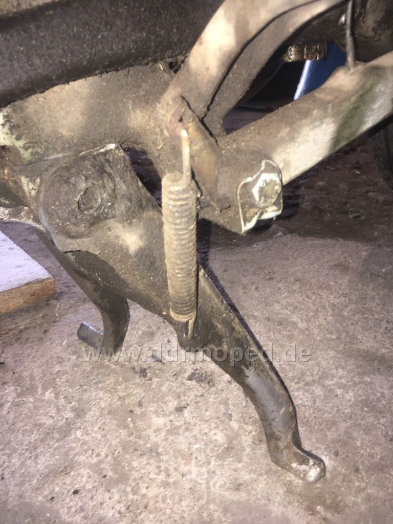

Ich muss mal doof fragen, aber wo wird die Gegenseite von der Feder vom Hauptständer eingehängt? Beim Fussbremshebel? Wie lang muss die Feder denn sein?
stay tuned - mfg m@ngo
S50FanPL
Geschrieben am: 21.01.2017, 16:33
Beiträge: 766
Mitgliedsnummer.: 9059
Mitglied seit: 22.08.2016
Bin eben mal in die Garage gegangen. Weil es mich selbst interessiert hat. Und siehe da.
Gruß Nathanael
m@ngo
Geschrieben am: 21.01.2017, 17:54
Beiträge: 1457
Mitgliedsnummer.: 7560
Mitglied seit: 05.08.2014
S51 Feder für Ständer ist zu lang. Entweder passt die vom Bremshebel s51 oder ich muss eine kürzen...

Die S51 Feder sollte nicht zu lang sein. Du musst bedenken, dass der Bremshebel ohne angebautes Trittbrett in einem völlig anderen winkel steht und die Feder daher zu lang erscheint.

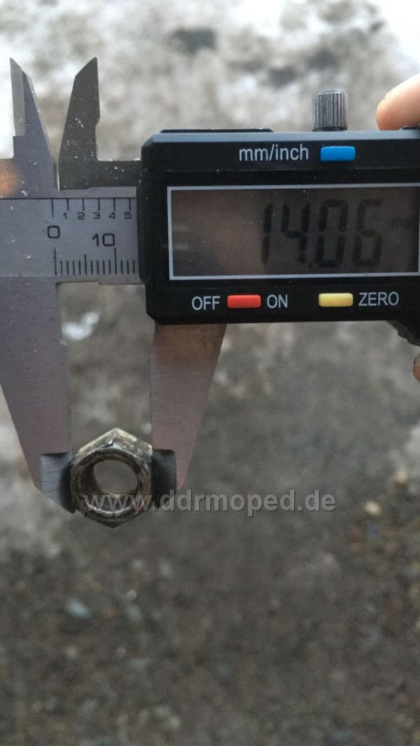

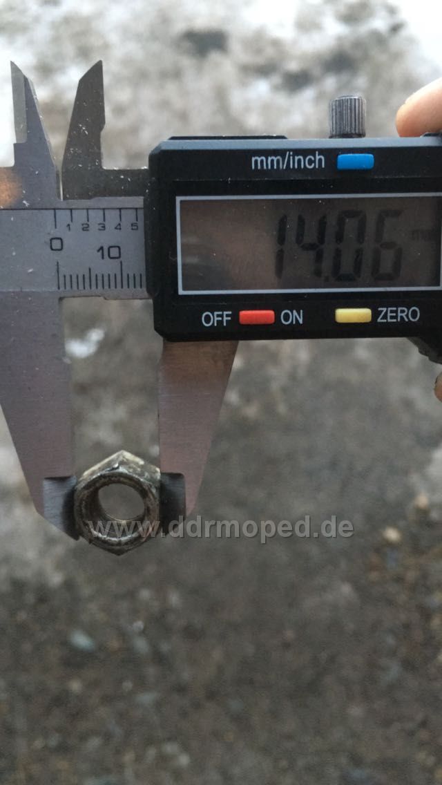

Wer kann hier die richtige 14er Mutter bei Steuern? M10x1
m@ngo
Geschrieben am: 22.01.2017, 09:05
Beiträge: 1457

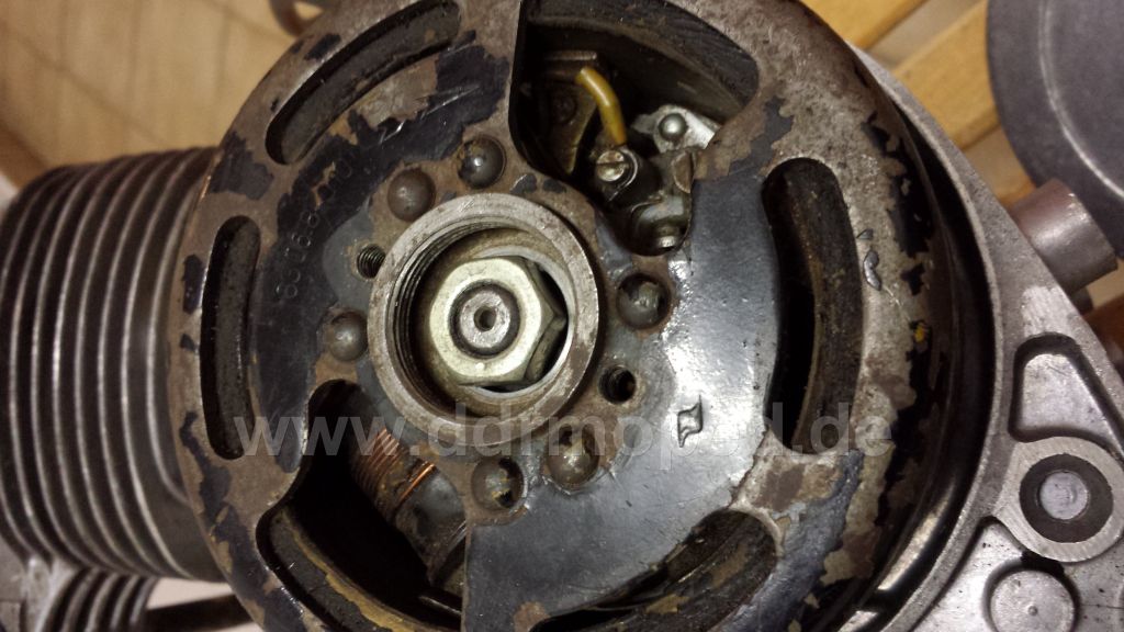

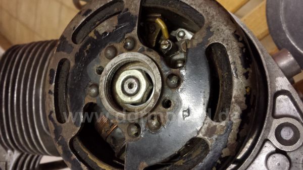

Meine ist von der s51 und ist zu groß.
17er Schlüsselweite passt nicht bei den alten Schwungmassen...
m@ngo
Geschrieben am: 22.01.2017, 09:10
Beiträge: 1457

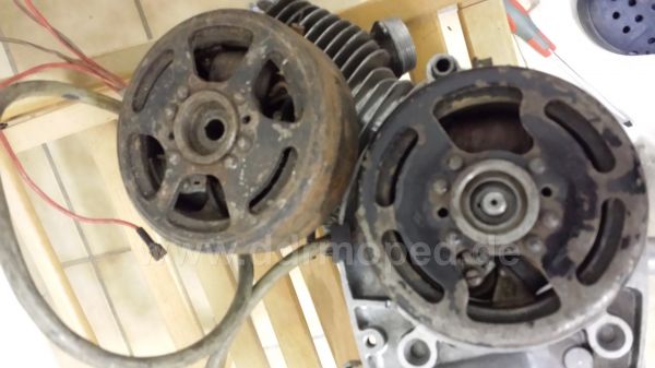

Zum Vergleich, 2 Schwungmassen.
Für die jenigen die nichts damit anfangen können, was ich meine, die 64er hat eine Vertiefung wo die Mutter drauf geschraubt wird.
Deshalb wird eine 14er anstatt einer 17er Mutter M10x1 benötigt...
