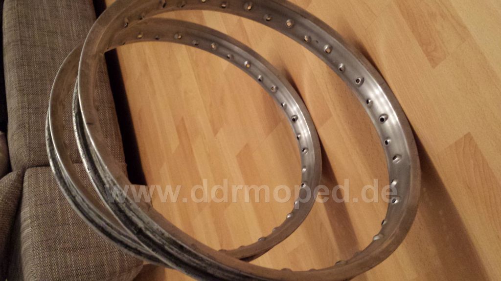

So nach den ganzen Rückschritten, solls wieder vorwärts gehen.
Schwalbe wurde zerlegt weil ich den Rahmen schweissen musste.
Ausserdem solln noch neue Buchsen in die Schwingen und das Loch im Kotflügel wird am WE gerichtet.
Derweile hab ich mir paar andere Felgenringe organisiert, die die dabei waren, sind nur noch für den Schrott.
Hab sie gebeizt und gereinigt dann ausgespeicht, aber die Punzungen waren schon weggerottet.
Total korrodiert und die Felgenringe mit den Nippeln verwachsen. Nachdem ich die Nippel in Bröseln endlich draussen hatte waren die Löcher in den Ringen, größer als bei den Nachbaufelgen. Die Punzungen sahen aus, als hätte jemand Säure drüber gekippt.
Nicht mehr zu retten, also einmal Ersatz bitte...

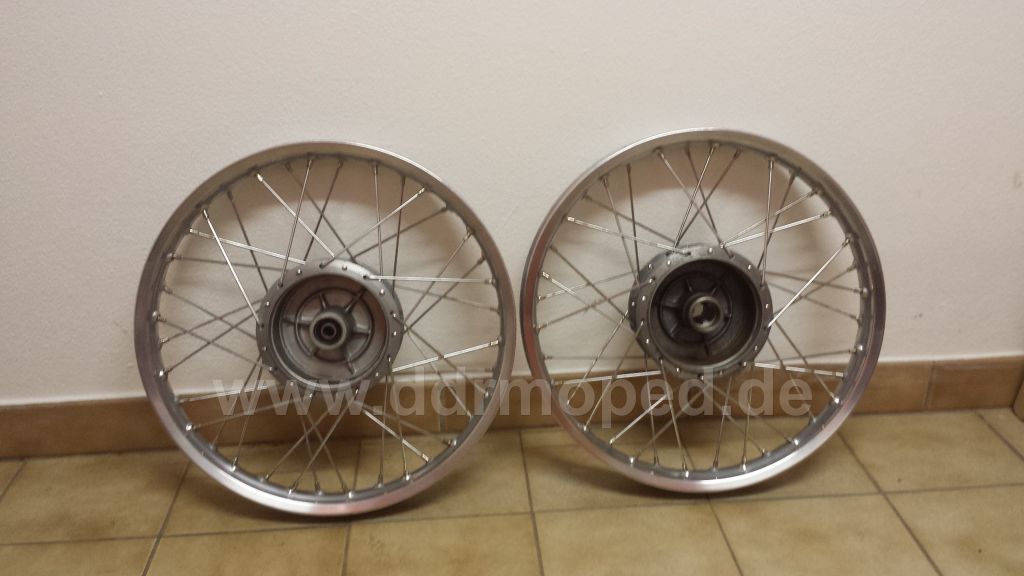

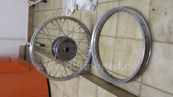

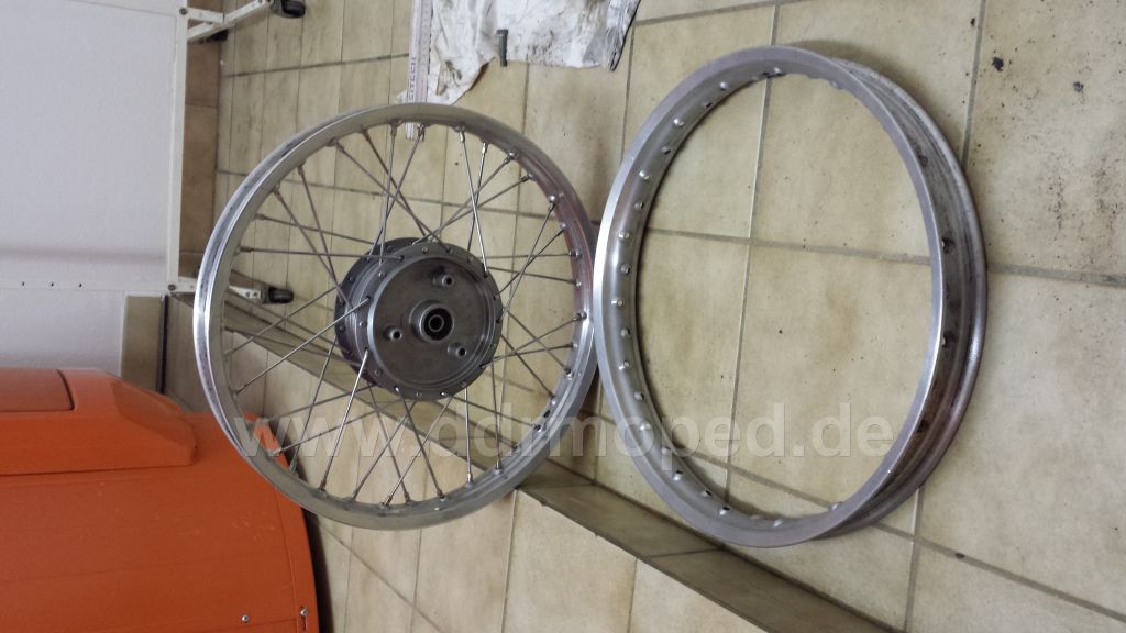

Kurzer Zeitvertreib und produktiv genutzt...
1x fertig und 1x rohzustand sozusagen voher/nachher
Die Speichen und Nippel sind originale DDR Ware _clap_1.gif und sind länger als due heutigen angebotenen 143,5mm...
Ich behaupte 145 bis 145,5mm...
Felgenring poliert und neu eingespeicht. Radlager Neu , alles was halt nötig ist... wink.gif
stay tuned - mfg m@ngo

...und heit des anderne...

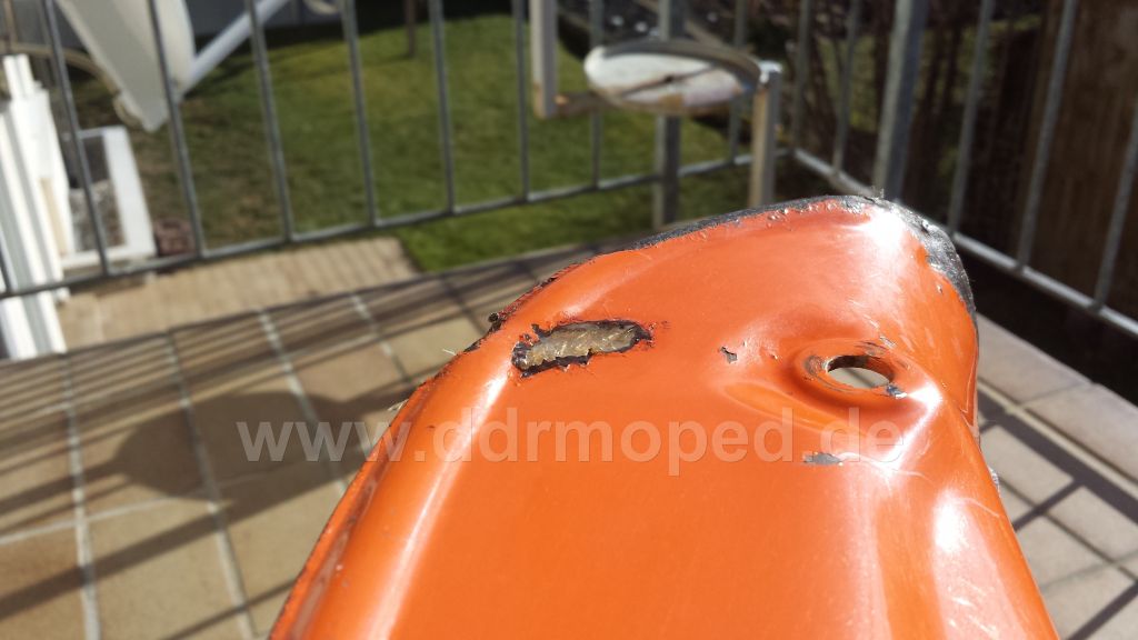

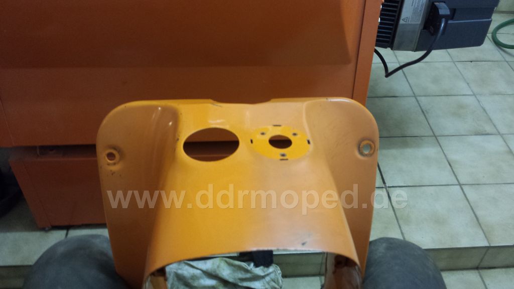

unschöne Arbeiten...
m@ngo
Geschrieben am: 06.02.2017, 20:39
Beiträge: 1457
Mitgliedsnummer.: 7560
Mitglied seit: 05.08.2014

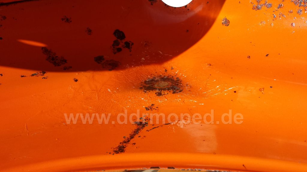

Löcher flicken ohne schweissen spachteln lackieren...
m@ngo
Geschrieben am: 06.02.2017, 20:42
Beiträge: 1457

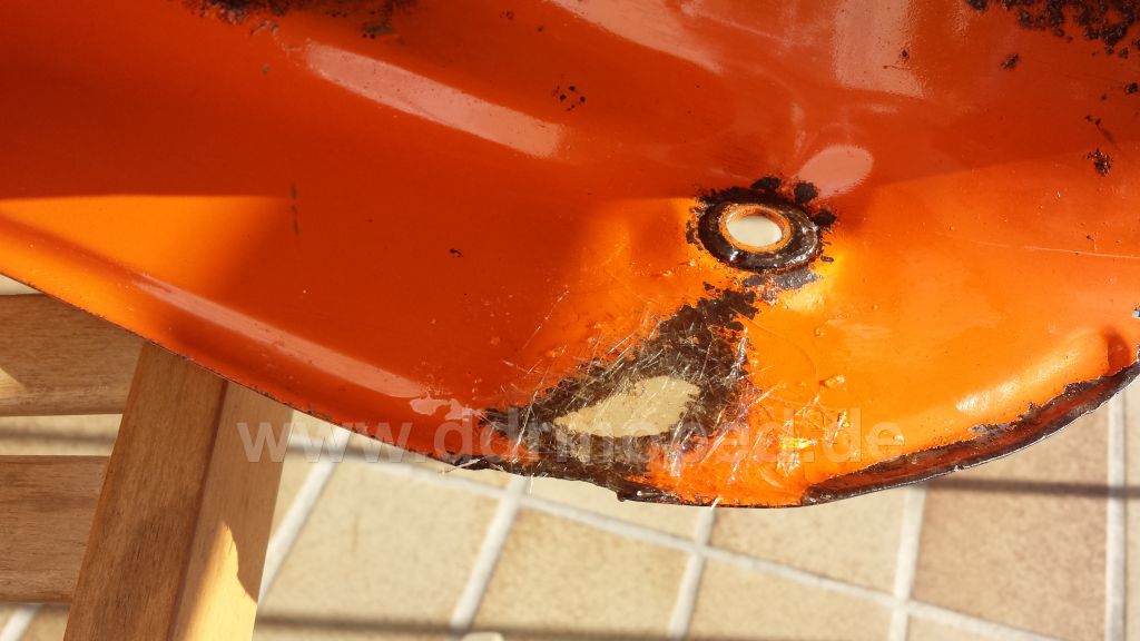

m@ngo
Geschrieben am: 06.02.2017, 20:45
Beiträge: 1457
...und jetzt sind sie wieder zu und versiegelt...
Das ist nichts womit man sich rühmen könnte, aber ich bin der Meinung es musste gemacht werden. Löcher lassen, kam für mich nicht in Frage...

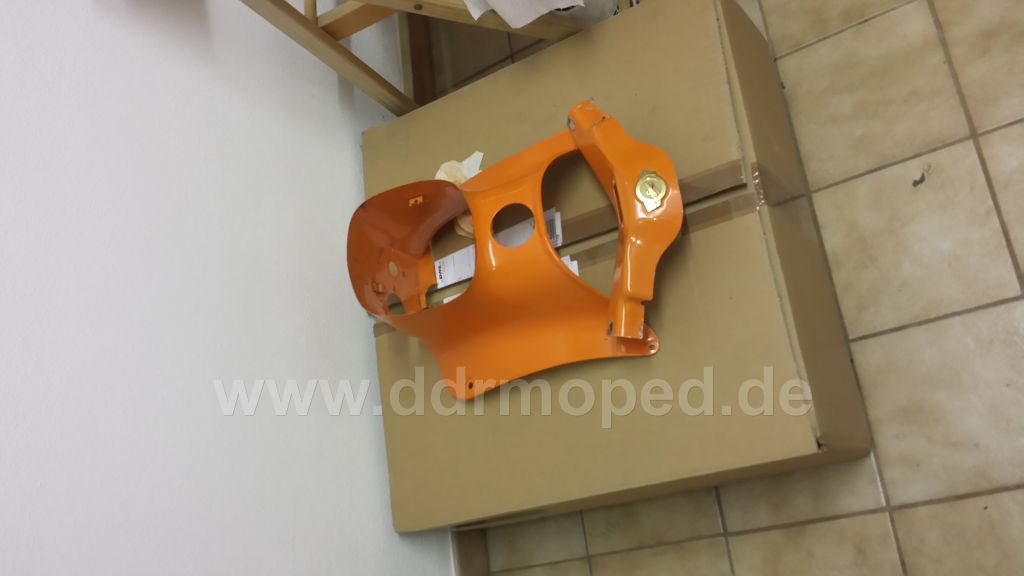

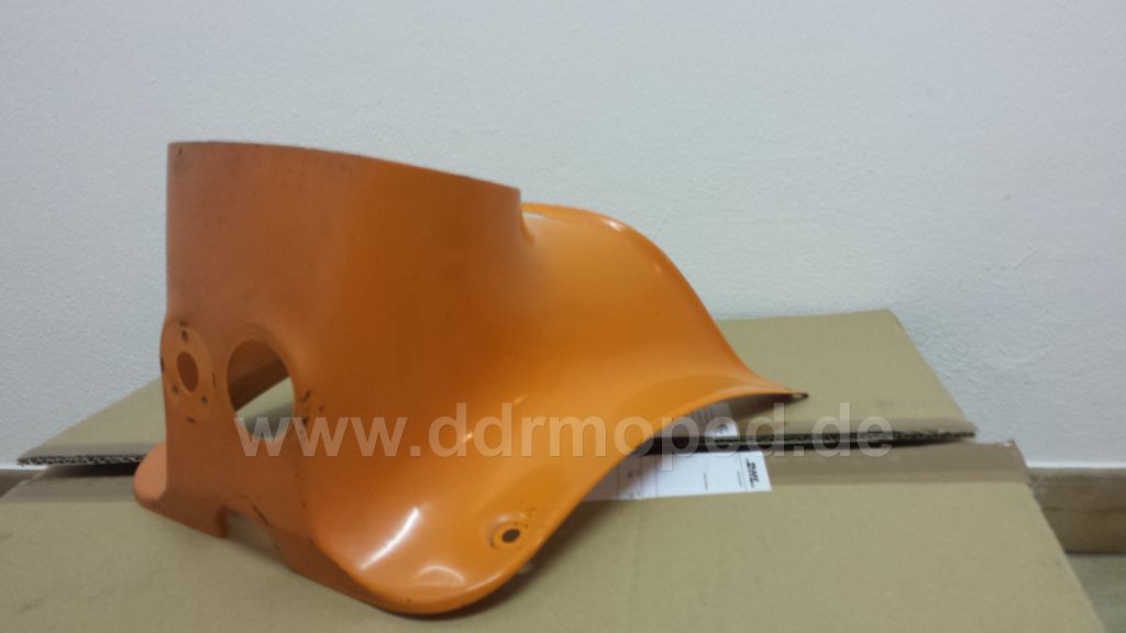

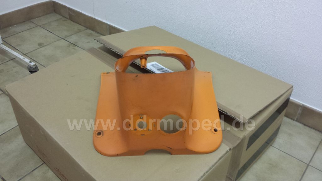

Da immer noch Teile fehlen um weiter zu bauen huh.gif ,beschäftige ich mich derzeit mit den stumpfen Sachen...
Vorher...
m@ngo
Geschrieben am: 06.02.2017, 21:12
Beiträge: 1457
mittendrin statt nur dabei...
m@ngo
Geschrieben am: 06.02.2017, 21:14
Beiträge: 1457
...nach einigen Streicheleinheiten...
m@ngo
Geschrieben am: 06.02.2017, 21:16
Beiträge: 1457

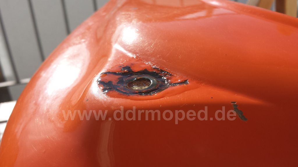

Geschrieben am: 12.02.2017, 08:45
QUOTE (m@ngo @ 06.02.2017, 21:45)
Aber über diese Schadstelle tupfst du noch bisschen Farbe drüber?!
Mfg Andi
m@ngo
Geschrieben am: 12.02.2017, 10:49
Beiträge: 1457
Brauche noch die Farbe. Du hattest eine brauchbare gefunden für deinen Stahlständer?
Geschrieben am: 12.02.2017, 11:11
Hatte eine Spraydose von Arbeit in Verkehrsorange.
Die hab ich für den Ständer verwendet.
Zum Tupfen hatte ich mir bei ebay noch ne Dose Industrielack verkehrsorange bestellt.
Damit hab ich die Unterkante des Vorderschutzblechs ausgebessert.
Spraydose war diese hier:
Mfg Andi
