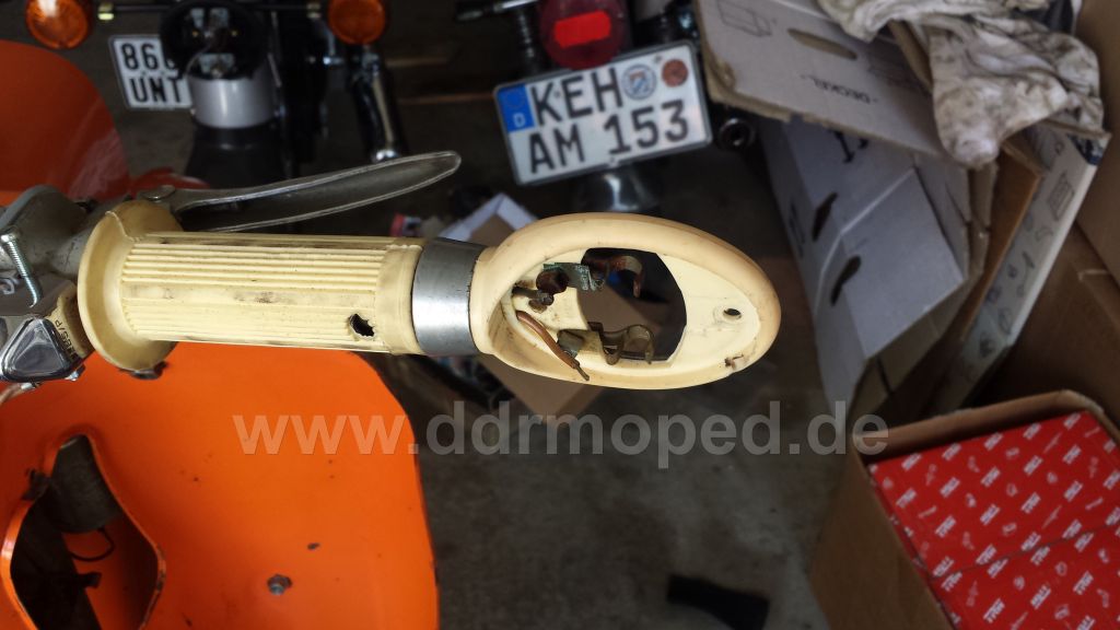

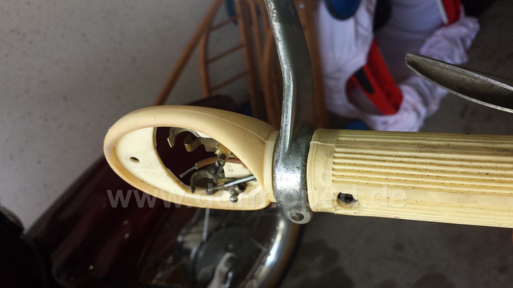

Wer kann aushelfen, der baige Lampenring ist gerissen und die Handschaltungsamatur hat kein Gewind mehr, wo ich das Lenkerblech befestigen müsste. Wurde ausgebohrt, Loch ist min 6mm Durchmesser... sad.gif

Den Lampenring kann ich dir reparieren. Schick am besten mal ein Bild auf dem der Schaden gut erkennbar ist.

Nathanael kann Aluschweißen, wenn dir das was nützt.
Geschrieben am: 27.04.2017, 18:49
In die Amatur kannst du einen Helicoil Gewindereparatureinsatz setzen.
Sieht keiner unter dem Blech.
Alternativ abbauen, zuschweißen und neu bohren und Gewinde rein.
Mfg Andi

Das Griffstückproblem ist gelöst. Er bekommt ein neues von Jörg, ansonsten hätte ich's einfach geschweißt.

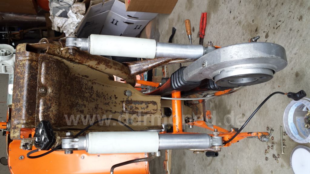

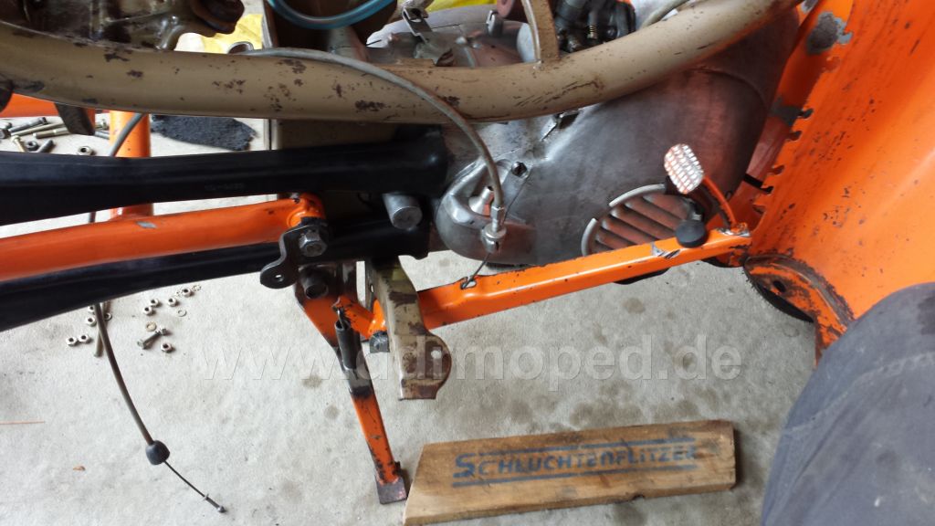

Weiter gehts mit dem Vogel.
Bin ein kleines bisschen weiter gekommen.
Der Antriebsstrang wurde komplettiert mit neuer original Keba Rollenkette und 4 Ripper Kettenschläuche.
Der richtige Seitendeckel wurde angeschafft mit Schutzgummi und Alu- Wellenanschlusstück.
Und einen Satz originaler Bremsbowdenzüge NEUE Lagerware
für vorn und hinten _clap_1.gif ergattert...
stay tuned - mfg m@ngo

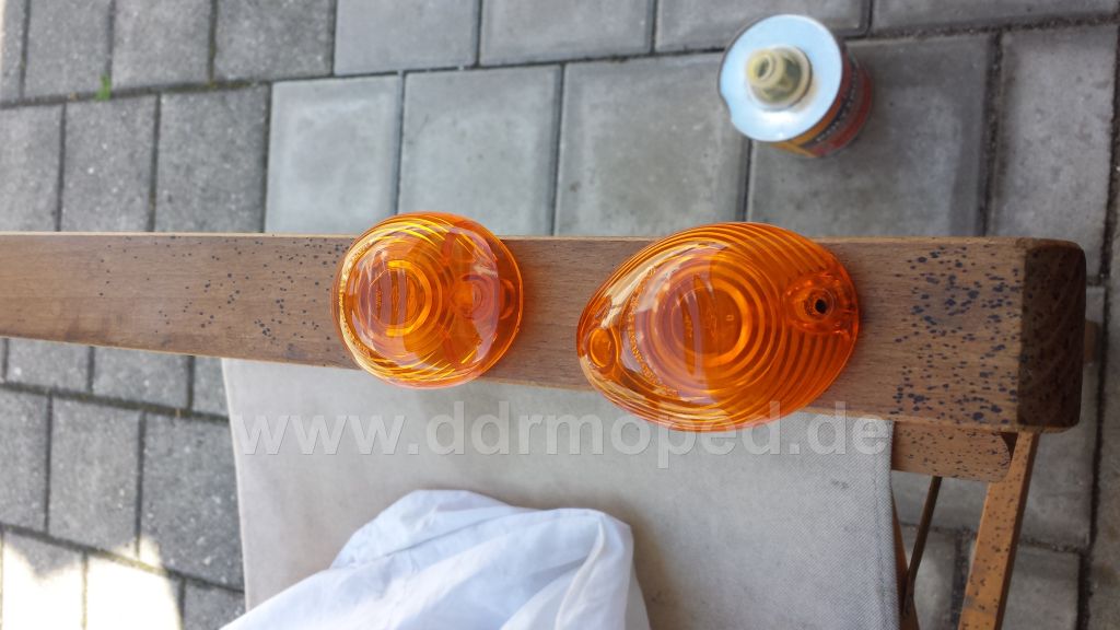

Blinker und original Distanzstück aufgearbeitet...

Blinker und Blinkerkappen wurden mit polytrol bearbeitet.

Andere Seite...

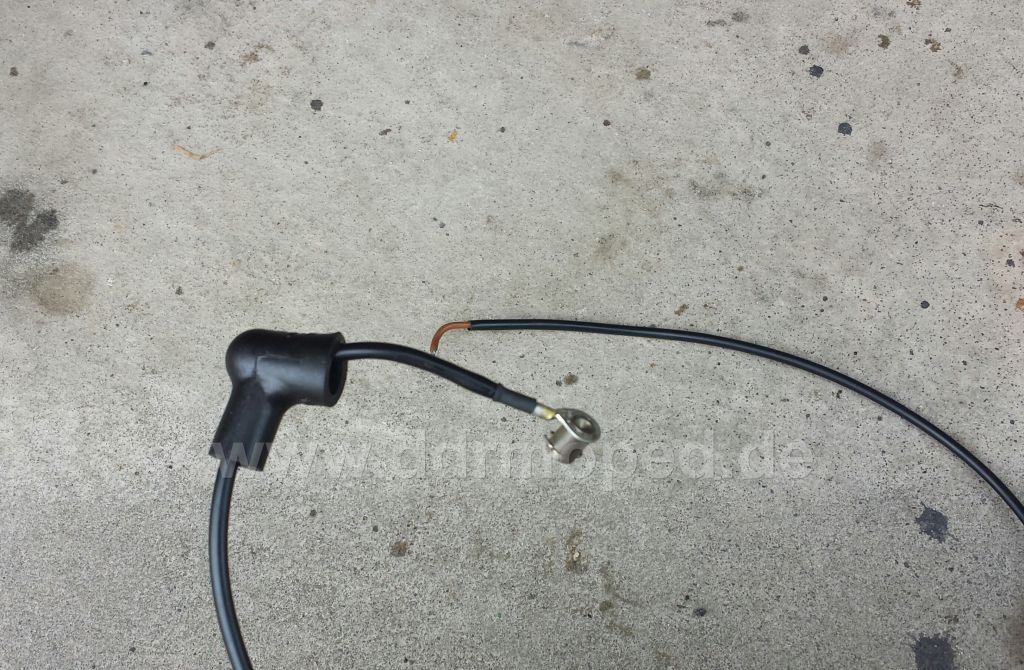

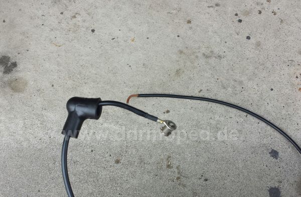

Letzte Elektrikteile ergänzt...

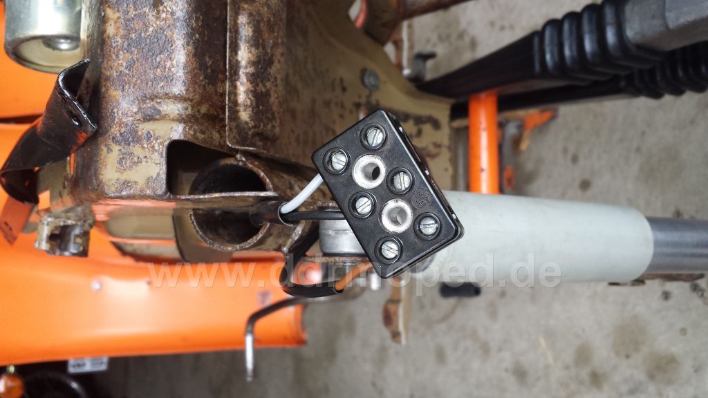

Und originaler Bremslichtsteckkontakt...

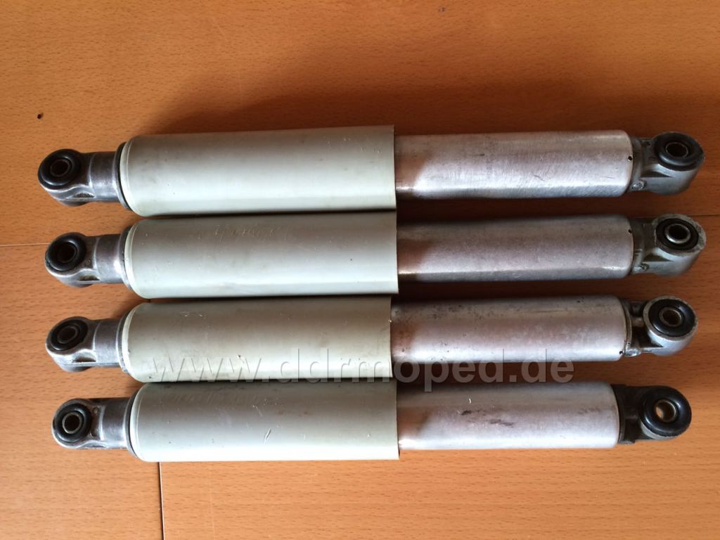

Die Motivation zum weitermachen kam nur durch die aufgearbeitete Teile von unserm Simsonsammler.
Gleich eingebaut die guten Stücke.
Dazu kam mir noch ein originaler Ring vom Kettenkasten in die Finger und wurde auch ersetzt. Damit war der Antrieb endluch komplett.

Schön, dass es hier weitergeht.
In den Alukettenkasten kommen allerdings Sechskantschrauben zum Befestigen des Innenrings.
