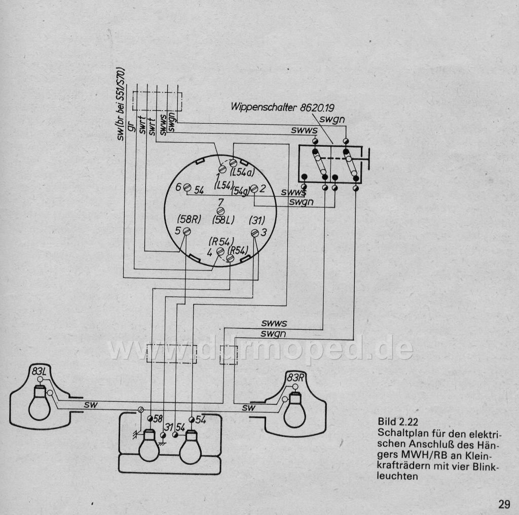

> Anhängerbetrieb, Verkabelung vom Zugfahrzeug
Geschrieben am: 01.04.2016, 17:39
Beiträge: 6828
Die 2te Schaltung betrifft eher den RB, aber kann auch am M3 so umgesetzt werden. Der Umschalter Blinker ist bei der AHZ für den Roller schon dabei, auch hier können wieder die Umschalter bei der S50/51 im Herzkasten landen, bitte aber auf der Luftfilterseite möglichst weit oben.

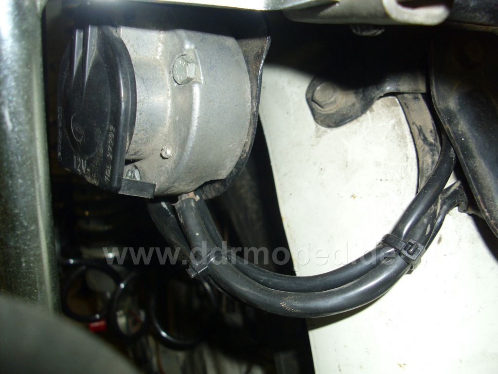

Unterm Strich sieht es bei mir dann so aus

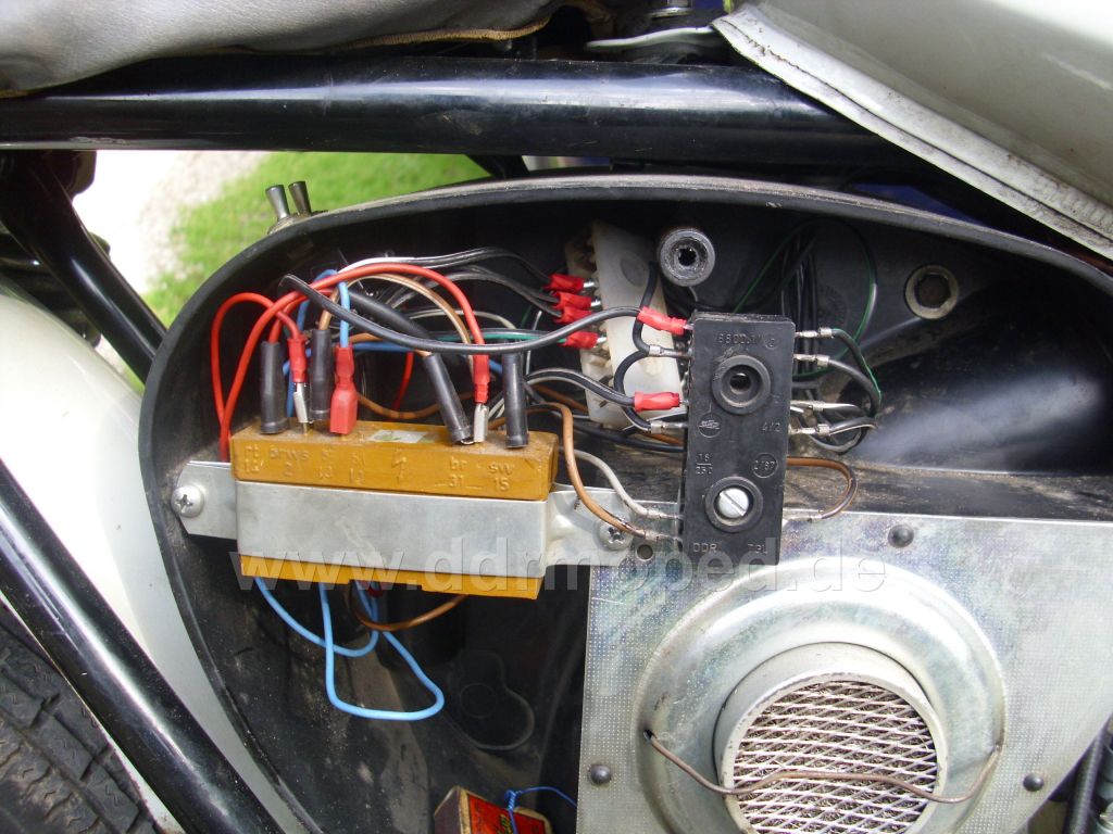

So am Herzkasten, der weiße Verbinder ist für die Blinker.
