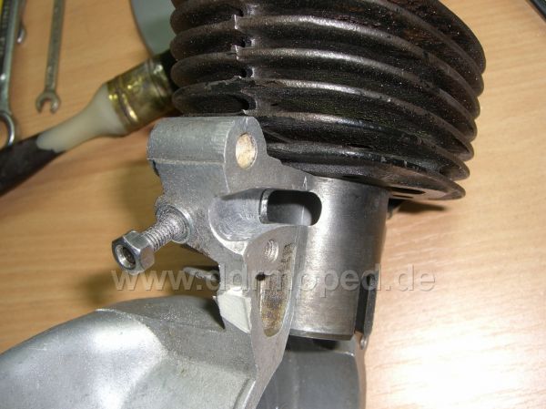

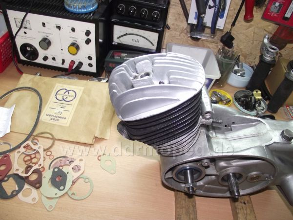

Mein SR2E läuft mit der Vape ganz gut aber trotzdem gibt es einige Problemchen über die ich reden möchte wenn mein SR1 vom Stapel gelaufen ist.
Eines jedoch ist Gewiss?
Ich werde nie mehr Leistungstechnisch in die Konstruktion eines RH 50 Motors egal welcher Leistungsklasse eingreifen.
Ich habe Ansaugkanal und Einlassfenster optimiert außerdem habe ich den Totraum im Kurbelgehäuse verringert indem ich die Auswuchtbohrungen der Kurbelwelle mit Kork ausgefüllt habe.
Die Steuerzeiten haben sich durch den völligen Umbau auch etwas verändert wobei ich aber nicht weiß ob dies der Grund für die ab und zu auftauchenden Probleme ist.
Vergaser wurde auch ein anderer verbaut mit 60ziger Hauptdüse und 13ner Ansaugkanal des Vergasers.
Weiterhin sind von mir die Überströmkanäle angepasst worden.
Leistungssteigerung war von Anfang an zu spüren aber der von mir erwartete Hit ist es trotzdem nicht!
Die Vapezündung verrichtet ihren Dienst so wie sie soll aber irgendwie spüre ich das auf irgend eine Art und Weise das Drehmoment des ursprünglich schwereren Polrades (Rotor) fehlt.
Mich stört das ich wesentlich mehr Gas geben muss um anzufahren dafür aber liegt der Motor Drehzahlmäßig gut am Gas!
Verstehe nicht warum die Vape Entwickler so ein Blechdosen Polrad entwickelt haben?
Mfg Ernie

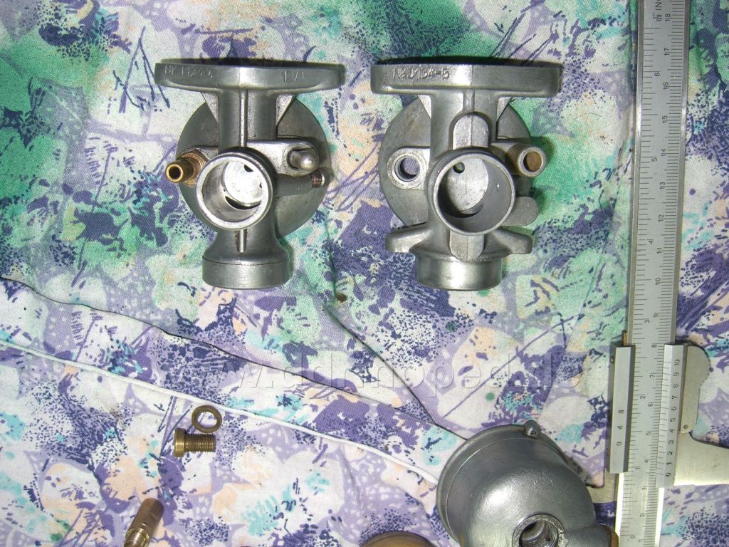

Den rechten auf dem Foto zu sehenden Vergaser habe ich verwendet NKJ 134/3.
Bin mir aber im Nachhinein nicht sicher ob die Probleme mit diesen Vergaser zusammenhängen?
Der Vergaser ist Nagelneu auch die Innereien!
Der Motor ist Dicht zieht keine Nebenluft und hat Kompression ohne Ende.

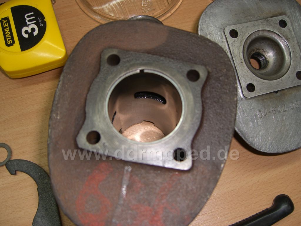

Die Hublänge des Kurbeltriebes vom Kolbenboden aus gemessen(zur Unterkante Kolben) in Bezug auf die Schließ und Öffnungszeiten des Einlassfensters scheinen auch Normal zu sein?
Die untere Kante des Kolben schaut bei OT circa 1,5 mm über die obere Kante des Einlassfensters heraus könnte das vielleicht problematisch sein? hmm.gif
An den Einlasszeiten(obere Kolbenkante)habe ich keine Veränderung vorgenommen!
Der Motor läuft super hat auch enorme Durchzugskraft aber wenn das Ding so richtig heiss wird dann kommt es mir vor als ob da irgend etwas Drosselt?
Ich hab momentan keinen Plan?
Zündung stimmt auch Perfekt!
Mfg.Ernie

Am Vergaser wirds nicht liegen. Den habe ich auch in einem leicht modifizierten Motor verbaut und bin zufrieden. Eventuell ist die HD etwas zu groß, nimm mal eine 55er.
Bei mir hatte übrigens der Zylinderkopf mit 1:8,5 Verdichtung wirklich was gebracht. Was hast Du für einen drauf?
Ansonsten darfst Du bei max. 2,3 PS Regelleistung keine Wunder erwarten.
Gruß, Sven

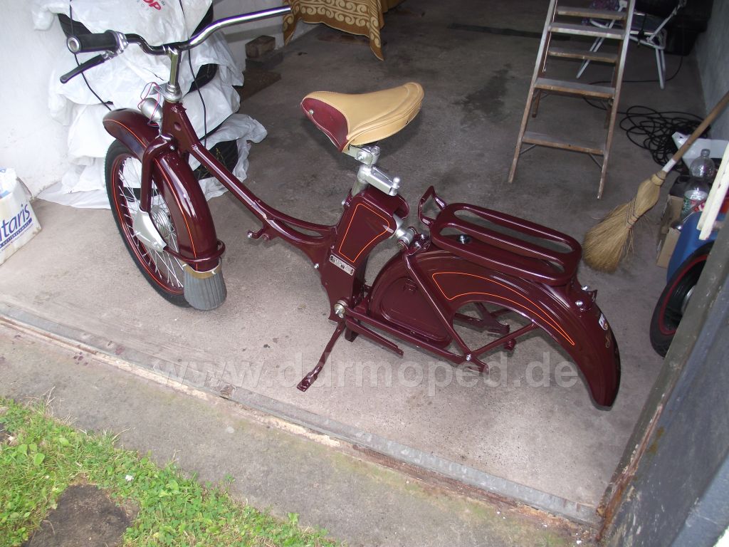

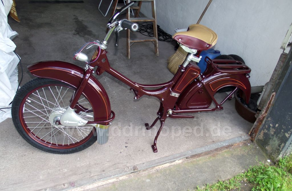

So sieht der 2E aus.
Es ist keine Schönheit aber ich habe mir die grösste Mühe gegeben zumal ich alles selbst Lackiert habe!
Jeder weiß wie schwer es für einen Lackierlaien ist ein vernünftiges Ergebnis zu liefern.
Das beginnt beim Anmischen der einzelnen Farbkomponenten und endet beim Mischen des Härters _uhm.gif
Irgendwie hatte ich trotz tagelanger Recherche keine glückliche Hand beim Lackieren. hmm.gif
Die Farbe wollte und wollte einfach nicht richtig aushärten.
Den verwendeten K Lack hatte ich hier aus dem Forum erworben.

Und hier noch mal von der anderen Seite geknipst.
Mein SR1 wird in einer anderen Liga spielen denn die Teile lasse ich vom Fachmann Nachbehandeln und Lackieren!
Suche ja noch nen kleinen Bullerwagen zum drann hängen wegen der Bierkisten?
Den in der selben Farbe lackiert das wäre hier in meinem Dorf der Renner biggrin.gif

Nein die habe ich nun wirklich nicht erwartet aber a bissl mehr Pepp zum Beispiel bei Bergfahrten um nicht ewig im ersten Gang rum zu gängeln biggrin.gif
Die Frage mit dem Zylinderkopf kann ich dir aus dem Stehgreif gar nicht beantworten da müsste ich nachschauen hmm.gif
Ich habe mir bei der Ummodifizierung dieses Motors schon meine Gedanken gemacht und nicht einfach wild drauf los gewerkelt?
Aber ich dachte bissl mehr Luft bissl mehr Branntwein bissl mehr Spüldruck muss doch was bringen? biggrin.gif
Und darum lässt Ernie schön seine Finger von den nächsten Motoren womit ich meine?
Neue laufgarnitur eventuell neue Kurbelwelle Dichtringe und Lager ,das wars!
Das ist das einzige Foto was ich vom Zylinderkopf habe aber daran kann man ja niks erkennen?
