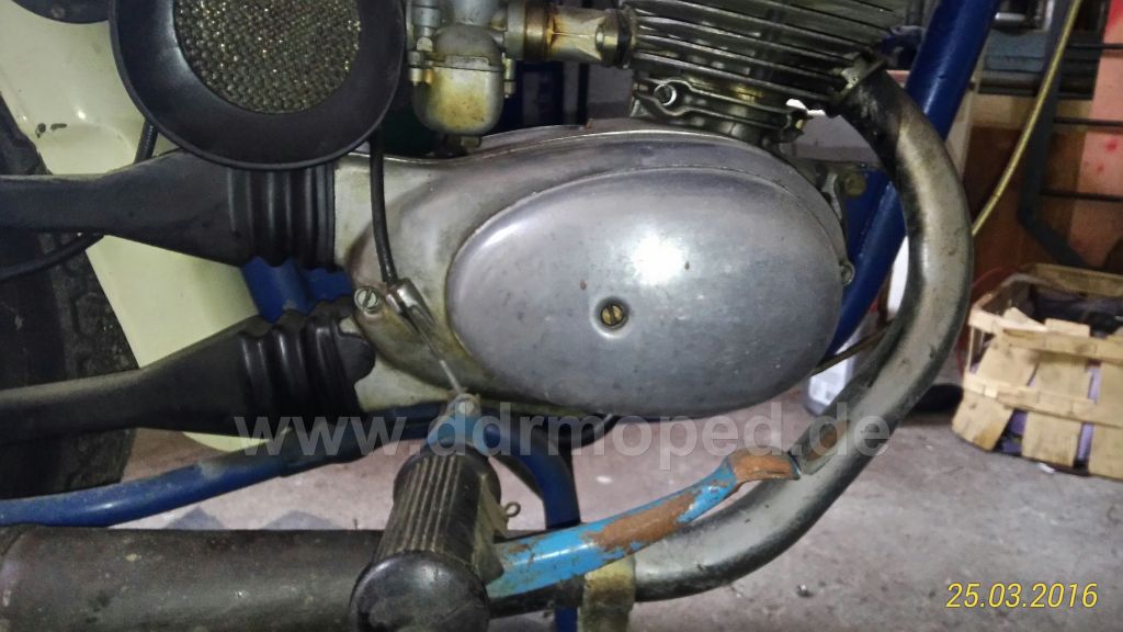

Hallo habe mir was zum basteln besorgt,
Was ist das für Motor?ich tippe auf ES 150.
Ostsee-Schulle
Geschrieben am: 25.03.2016, 14:01
Beiträge: 547
Mitgliedsnummer.: 5973
Mitglied seit: 05.11.2012
Ja, sieht nach ES 125/150 aus! Der Luftfilter ist wohl vom IWL Troll oder Berlin, wobei der Trollmotor auch auf dem Motor der Es 150 basiert.
Beste Grüße
Sören
Geschrieben am: 25.03.2016, 14:58
Damit ist auch bereits alles gesagt. Man erkennt es gleich an der Zündungsseite.

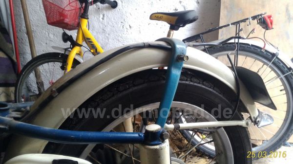

Danke,
Nun das nächste
Ist die Halterung original?
subfossil
Geschrieben am: 26.03.2016, 17:08
Beiträge: 2990
Mitgliedsnummer.: 4240
Mitglied seit: 24.02.2011
Obendrauf kann man dann noch den Sozius montieren.
Schutzblech eventuell S50/51?
Mfg Nico
subfossil
Geschrieben am: 26.03.2016, 17:12
Beiträge: 2990
Grad nochmal drüber geschaut, Schutzblech ist nicht Simson S, eher ein gekürztes original.
Bevor wir hier weiter lustig Teile raten, zeig doch bitte mal Fotos der gesamten Maschine und erläutere uns was damit geschehen soll.
Mfg Nico
Geschrieben am: 06.04.2016, 00:21
Das ist tatsächlich ein gekürztes Blech von der RT. Original sah es eigentlich mal so aus. Halterung ist wie gesagt für den Sozius als Stütze.
