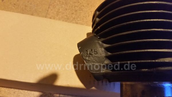

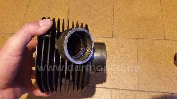

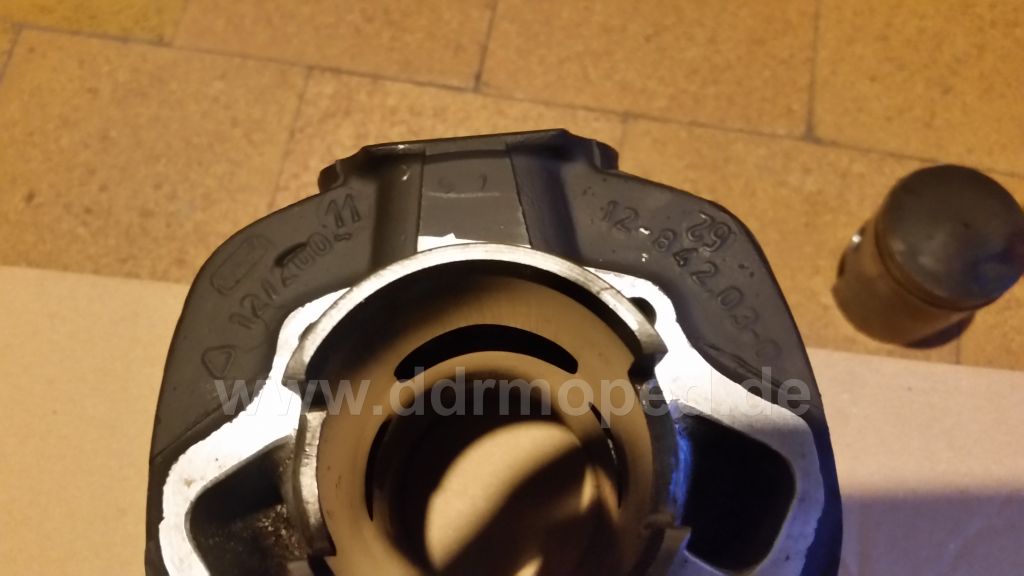

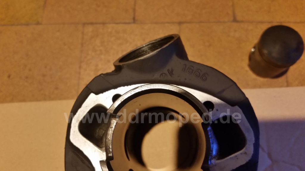

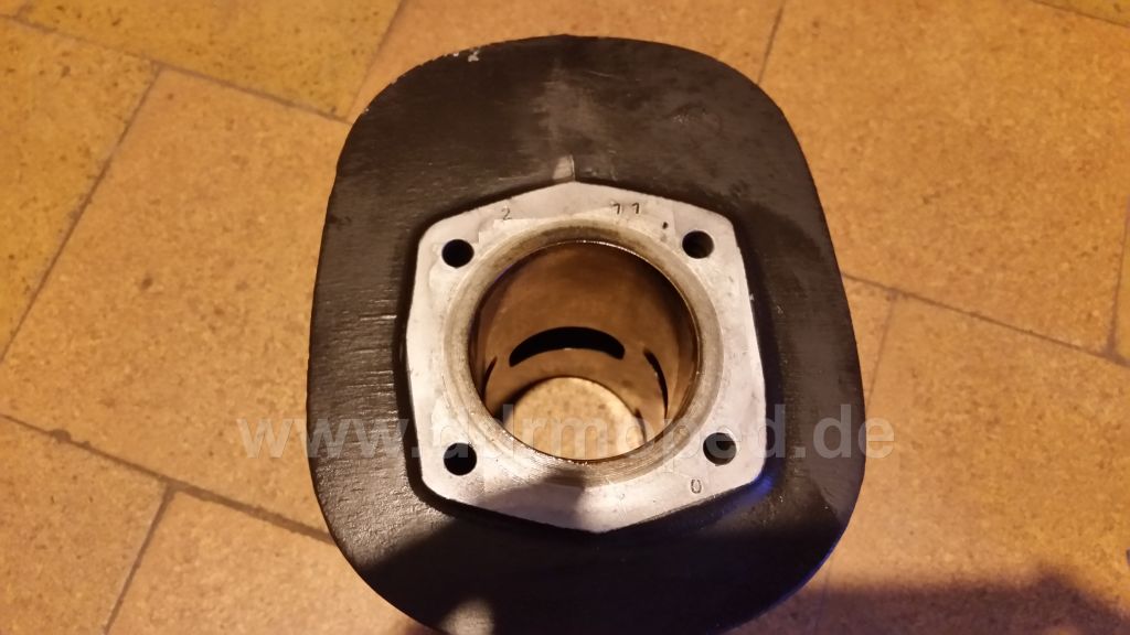

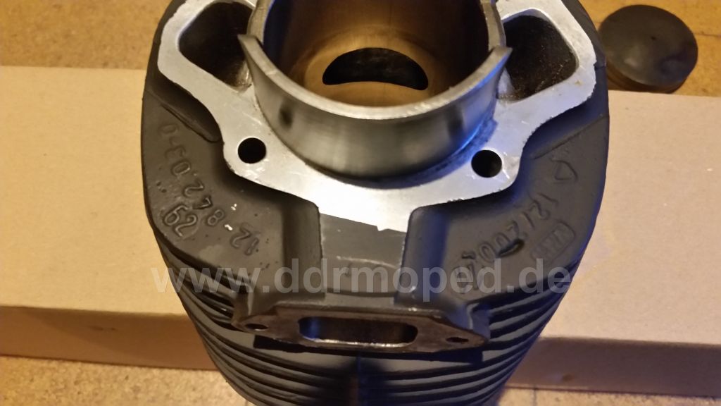

natürlich häng ich mal ein paar Bilder an.
Ich hoffe man sieht alles was benötigt wird.

So das wars, ich hoffe, man kann die Kanäle ausreichend erkennen.

Sieht tatsächlich nach Aluguss aus, ist jetzt die Frage, ob die Besser oder schlechter sind. Den je nach dem, wie der Zylinder aussieht der auf meiner neuen verbaut ist, würde ich eventuell, diesen verbauen, da er nur wenig gelaufen ist.

Das ist ein ES 125 Schmalrippen-Zylinder, wurde nur schwarz angesprüht. wink.gif
Original ist der RT Zylinder, mehr Leistung hat der ES Zylinder (unter Verwendung der restlichen Anbauteile. Anhand der Krümmermutter fällt es auf jedenfall auf, sicherlich braucht man dann auch den ES Krümmer.
