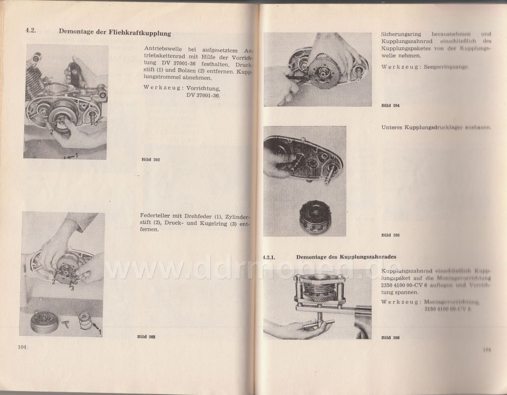

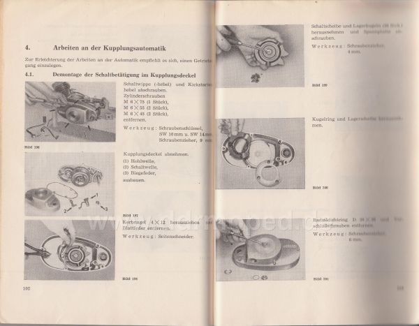

Hier ist die Reparaturanleitung für die Fliehkraftkupplung.
Geschrieben am: 08.04.2016, 17:17
Beiträge: 4435
Geschrieben am: 08.04.2016, 17:18
Beiträge: 4435
Geschrieben am: 08.04.2016, 17:19
Beiträge: 4435
Geschrieben am: 08.04.2016, 17:20
Beiträge: 4435
Geschrieben am: 08.04.2016, 17:23
Beiträge: 4435
Geschrieben am: 08.04.2016, 17:24
Beiträge: 4435
Geschrieben am: 08.04.2016, 17:25
Beiträge: 4435
Geschrieben am: 08.04.2016, 17:27
Beiträge: 4435
Hier noch ein paar andere Hinweise zu Reparatur der Automatikkupplung. wink.gif
Geschrieben am: 08.04.2016, 17:28
Beiträge: 4435
