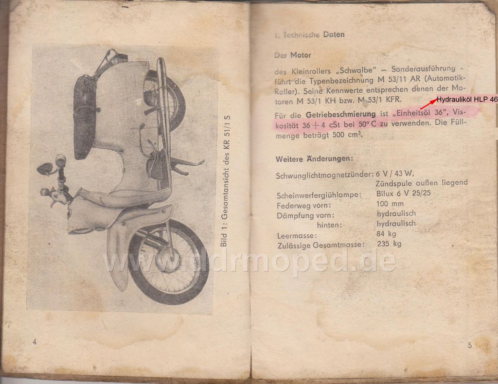

Ich habe das Ganze jetzt nicht mehr so ganz genau vor Augen, weil das wie gesagt bei mir schon eine Weile her ist, aber tut's da nicht ein Schraubstock? hmm.gif

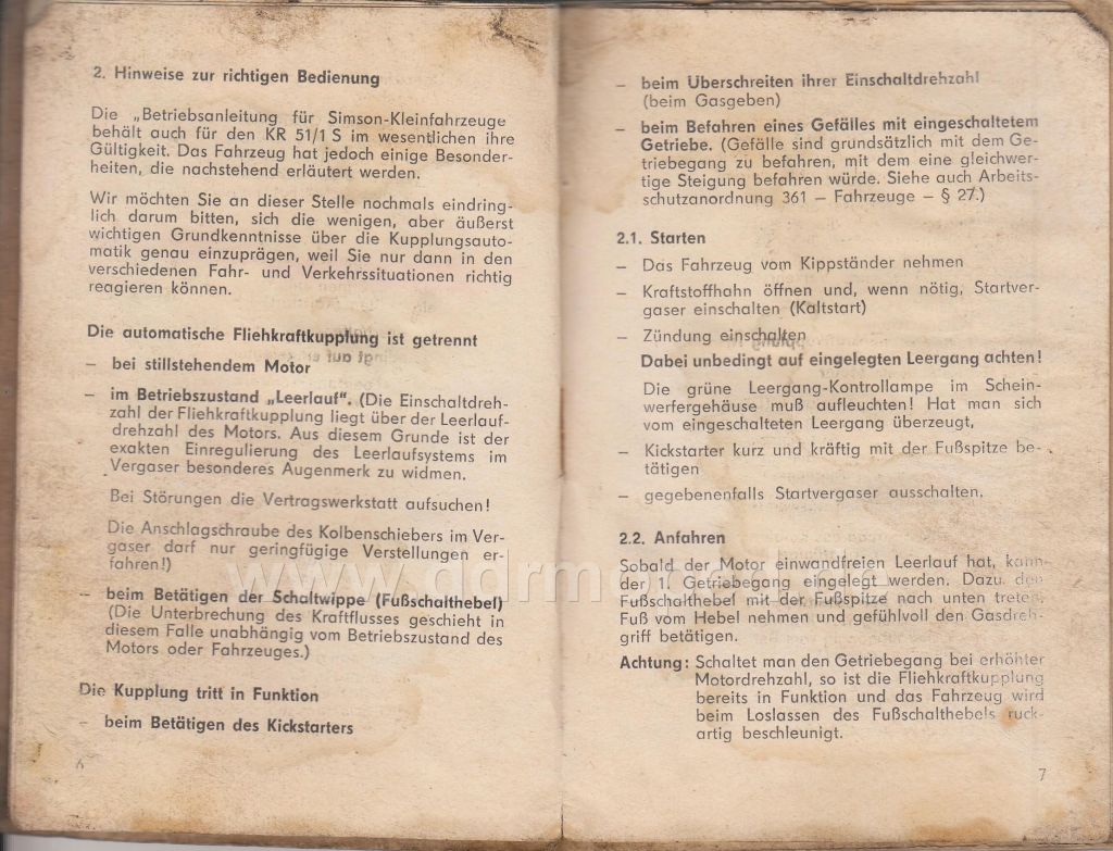

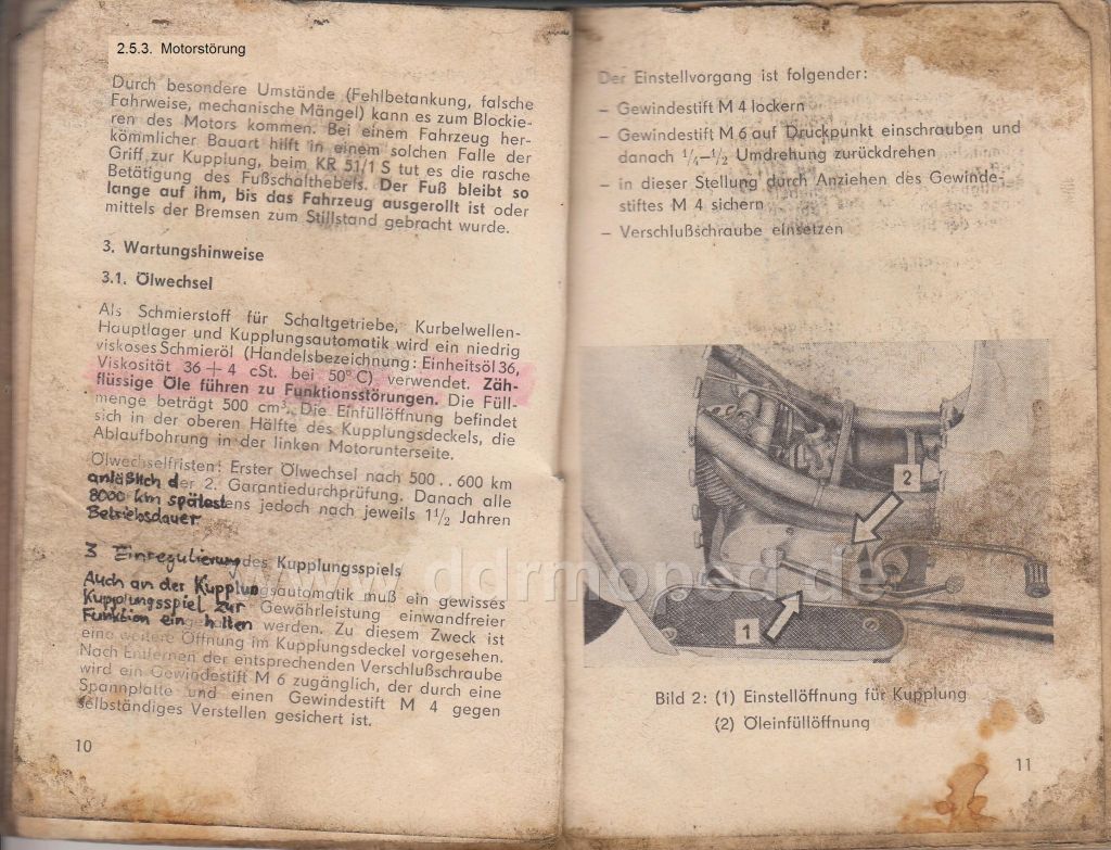

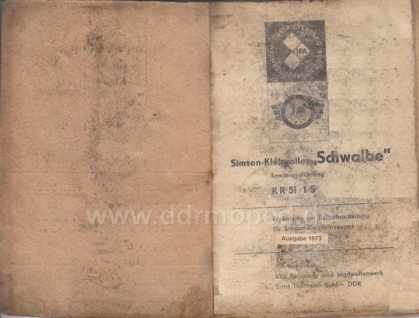

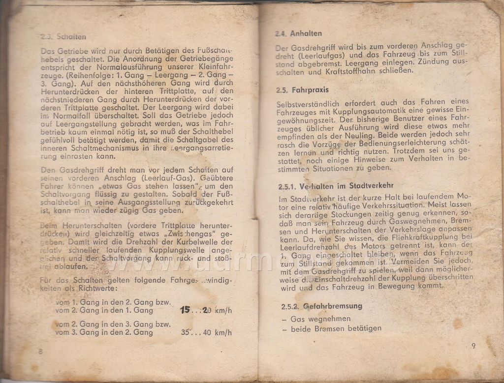

Falls es die Halbautomatik-Schwalbe- und Duofahrer interessiert oder wem sie fehlt, für den habe ich noch eine alte
Bedienungsanleitung für die Kupplungsautomatik :
Geschrieben am: 14.04.2016, 15:12
Beiträge: 4435
2)
Geschrieben am: 14.04.2016, 15:13
Beiträge: 4435
3)
Geschrieben am: 14.04.2016, 15:14
Beiträge: 4435
4)
Geschrieben am: 14.04.2016, 15:16
Beiträge: 4435
5)

6)
